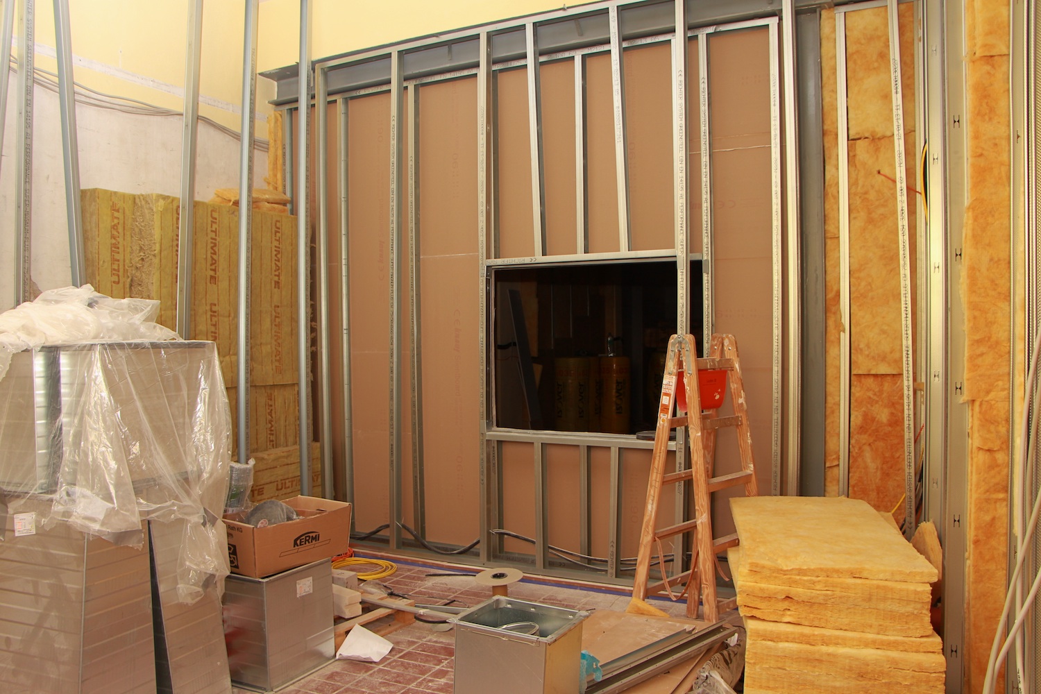

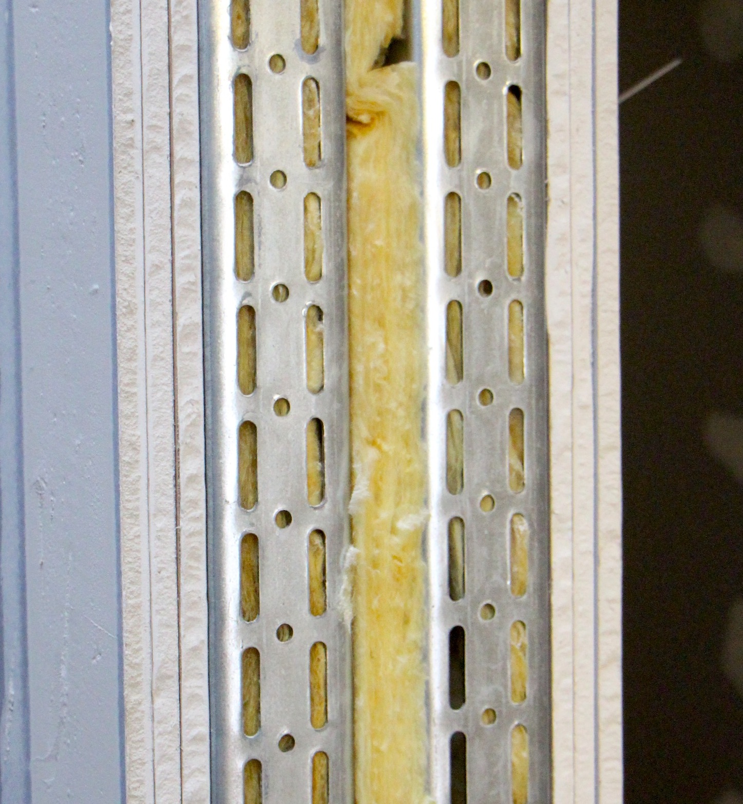

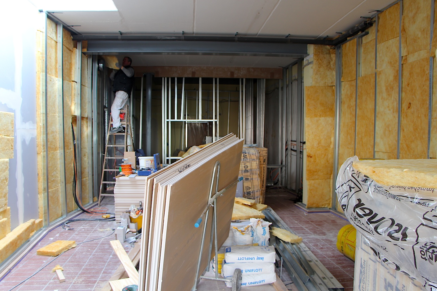

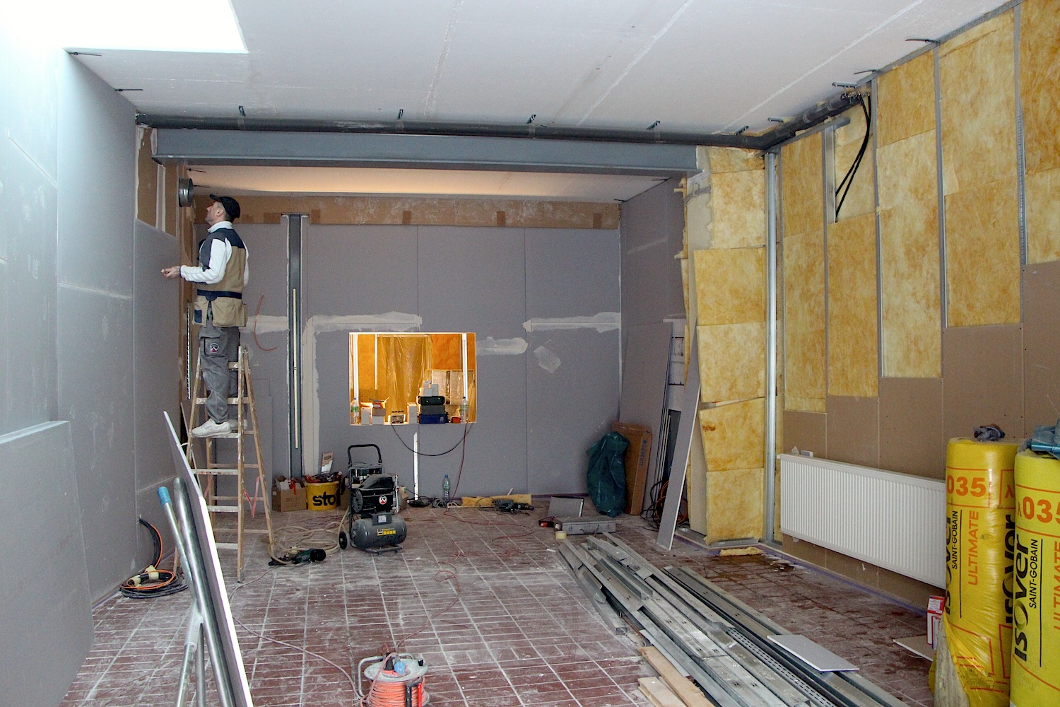

Die äußere Schale ist fertig. Drei Lagen Rigips, die extraschwer sind, zieren die mit Wolle ausgestopften Profile.
Das Ständerwerk der inneren RiR-Schale ist weitgehend fertig.

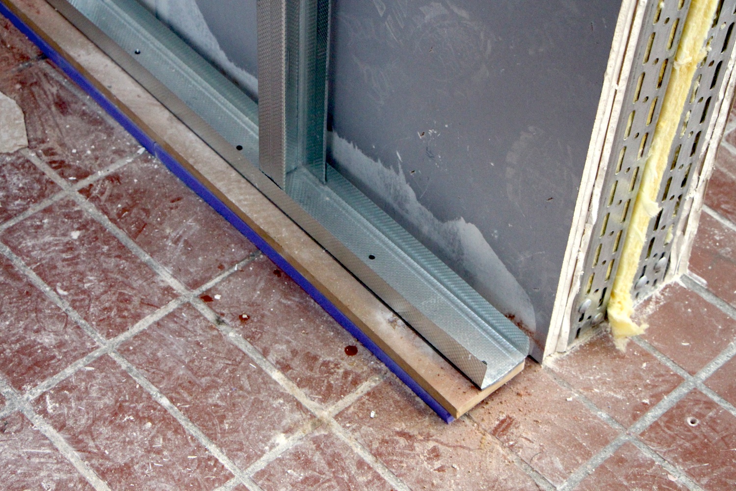

Unter diesen Ständern befindet sich eine Lage Regufoam zur Entkopplung. Darauf ist ein MDF-Streifen, der die Last gleichmäßig auf den Regufoam verteilt.
An der Decke wird das Ständerwerk mit Federn befestigt.

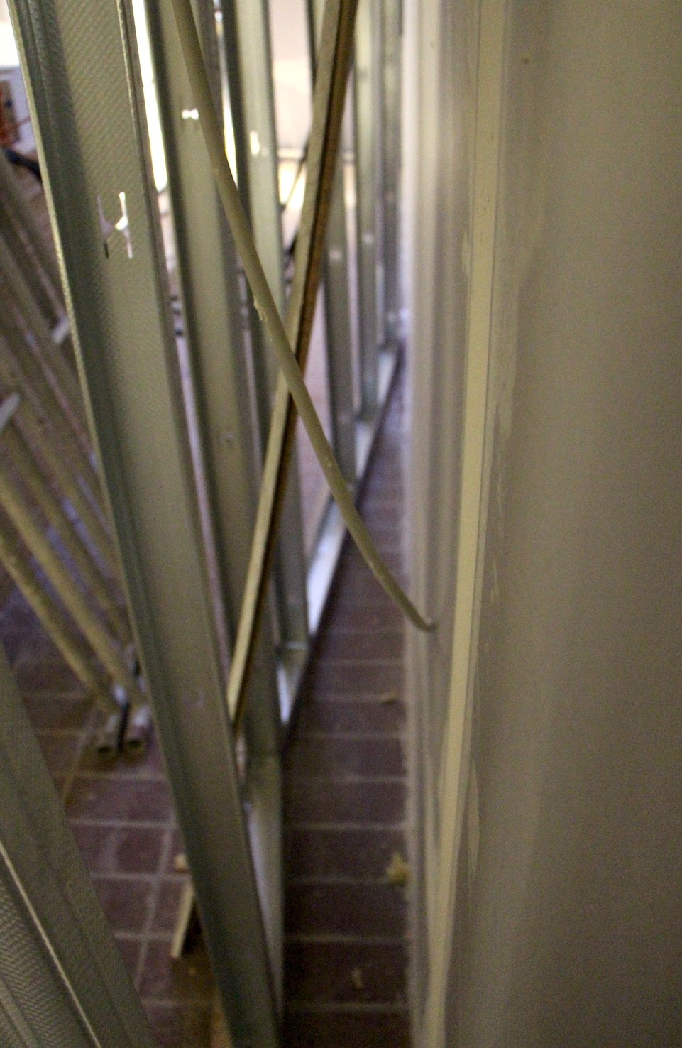

Die Durchdringungen für die Lüftungskanäle sind fertig.
Zu sehen ist hier die Zuluft für Aufnahme A.
Auch zu erkennen ist die Faltung der Wand.
Hier nochmal in größer.
Und hier nochmal einer von vielen Schalldämpfern.
Ab Montag werden die restlichen Kabel gezogen (Fotos folgen) und das Ständerwerk der RiR-Schale wird mit Wolle ausgestopft.
Weitere News nächste Woche.
Grüße von der Großbaustelle.
Markus

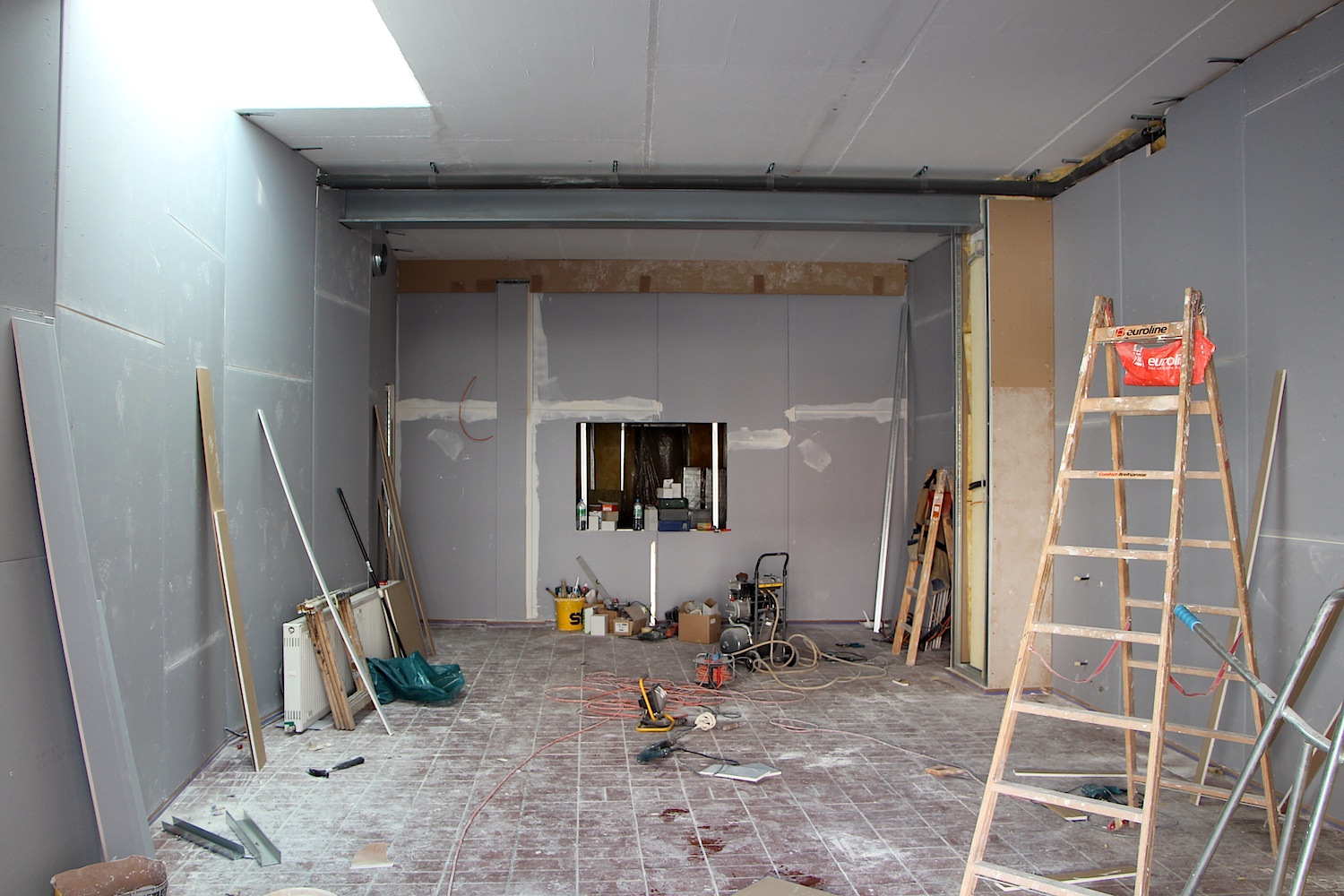

Hier ein Blick in die unfertige Regie A

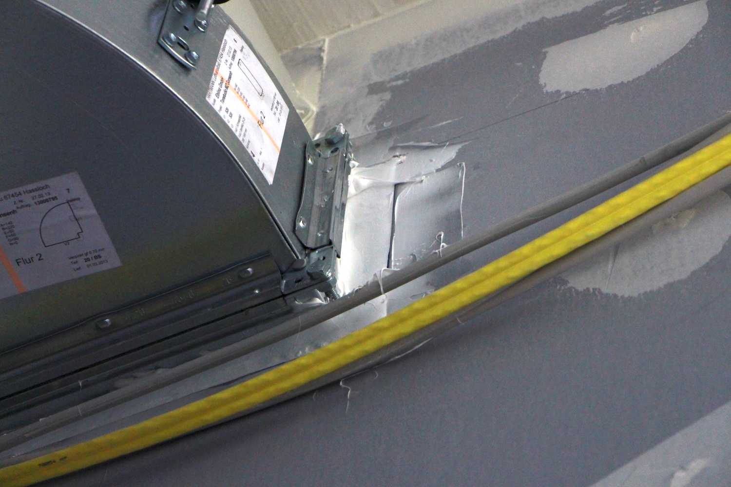

Hier eine Impression von mit Silikon abgedichteten Lüftungskanaldurchdringungen.

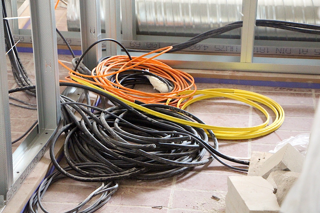

Und zum Schluss noch ein bisschen Kabelsalat.
Zwischen den Aufnahmeräumen und den Regien verlaufen 24 Hinwege, 8 Returns, 2 Lautsprecherwege, HDMI und Netzwerkverbindungen.

  • #48
man kann eigtl. höhentechnisch bei bei den unteren bodenschienen gut erkennen dass da ein schwimmender estrich rein kommt.
  • #49
Der Bodenaufbau wird ca. 11cm dick sein.
Details folgen. :-)

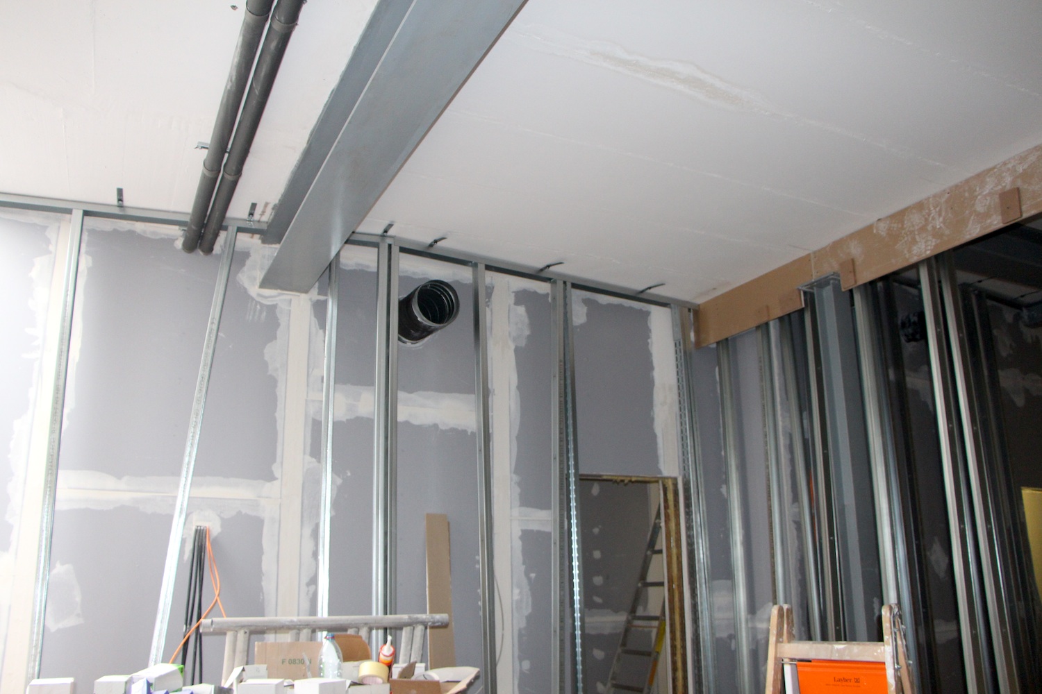

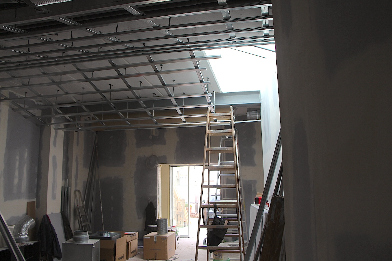

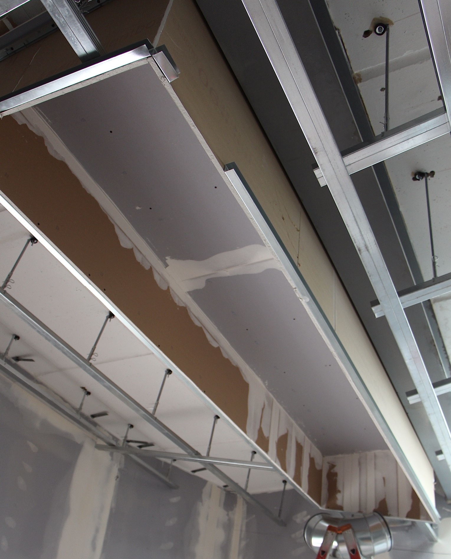

Zusehen ist hier die Unterkonstruktion der Decke, welche an flexiblen Hängern montiert wird.

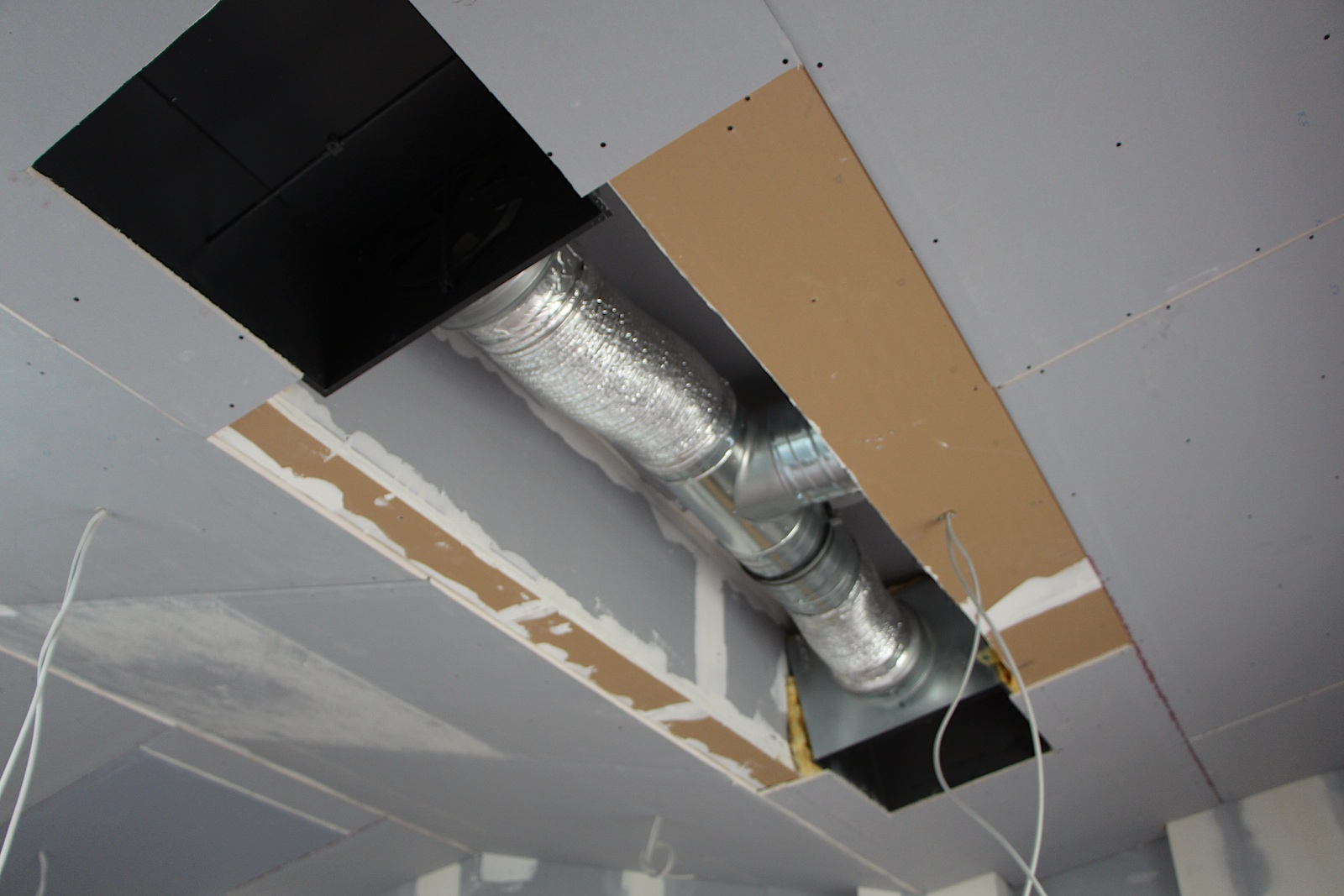

Auf folgendem Bild ist die Einkofferung für die Lüftungsauslässe und die Rohrverbindungen zu sehen. Erst kurz vor dem Schalldämpfer tritt die Lüftung in die akustische Schale ein.
Hier zu erkennen ist die erste Lage der Beplankung und das T-Stück für die Verteilung der Luft an beide Auslässe.
Nun noch mehr Beplankung und das T-Stück inkl. der Auslässe.

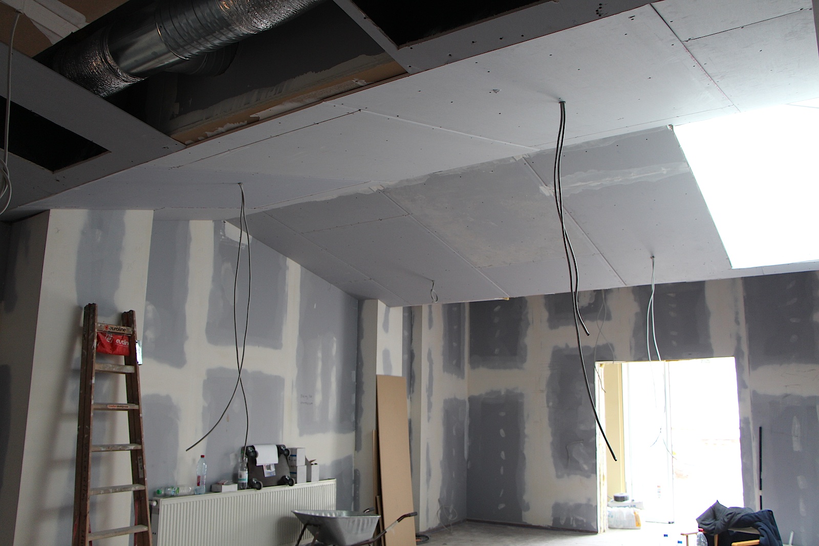

Die letzte Lage Beplankung aus der Sicht von Regie A:

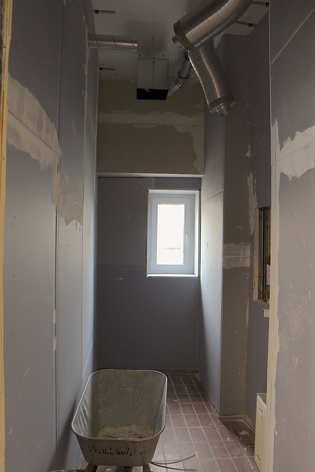

Hier noch ein Blick in Kabine B. Bis auf Decke und Boden auch fertig:

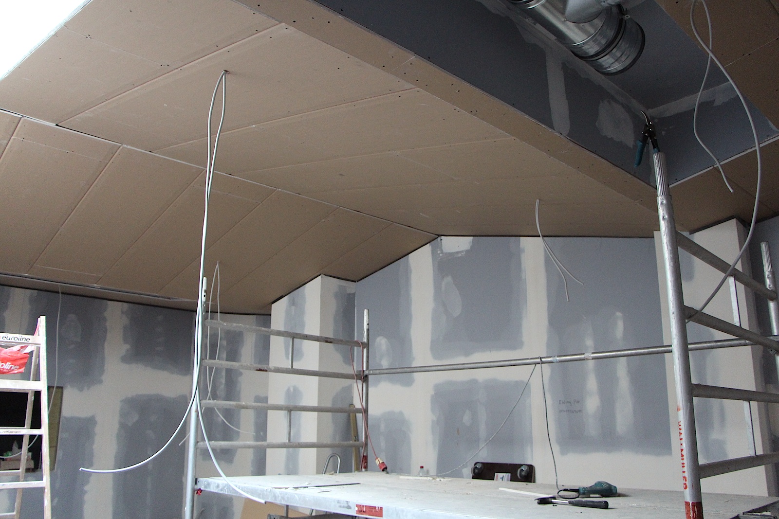

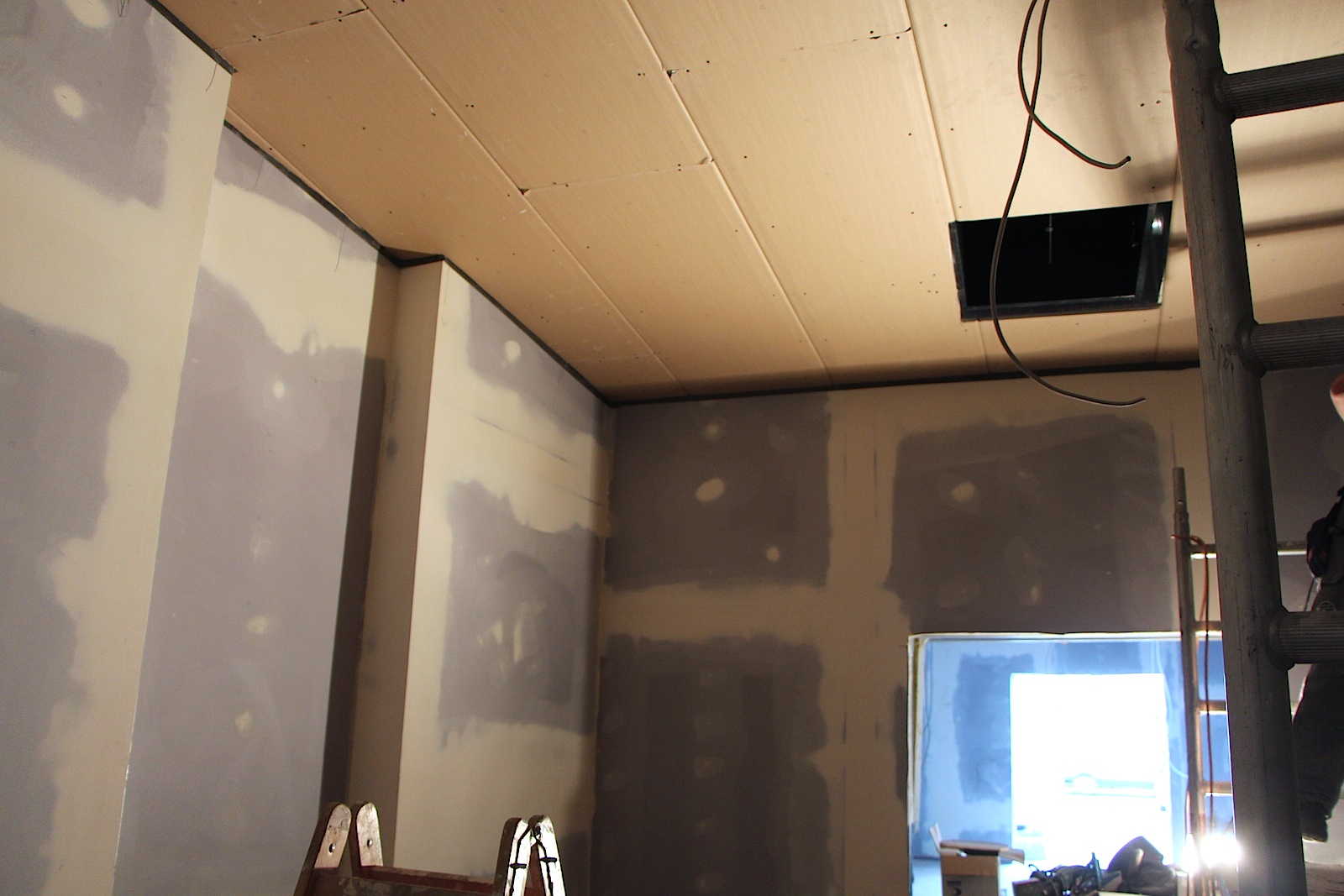

Derzeit wird in Regie A die Decke beplankt. Hier dazu eine Impression mit Blick in Aufnahme A. Gut zu erkennen sind die Aussparungen für die Bassfallen:

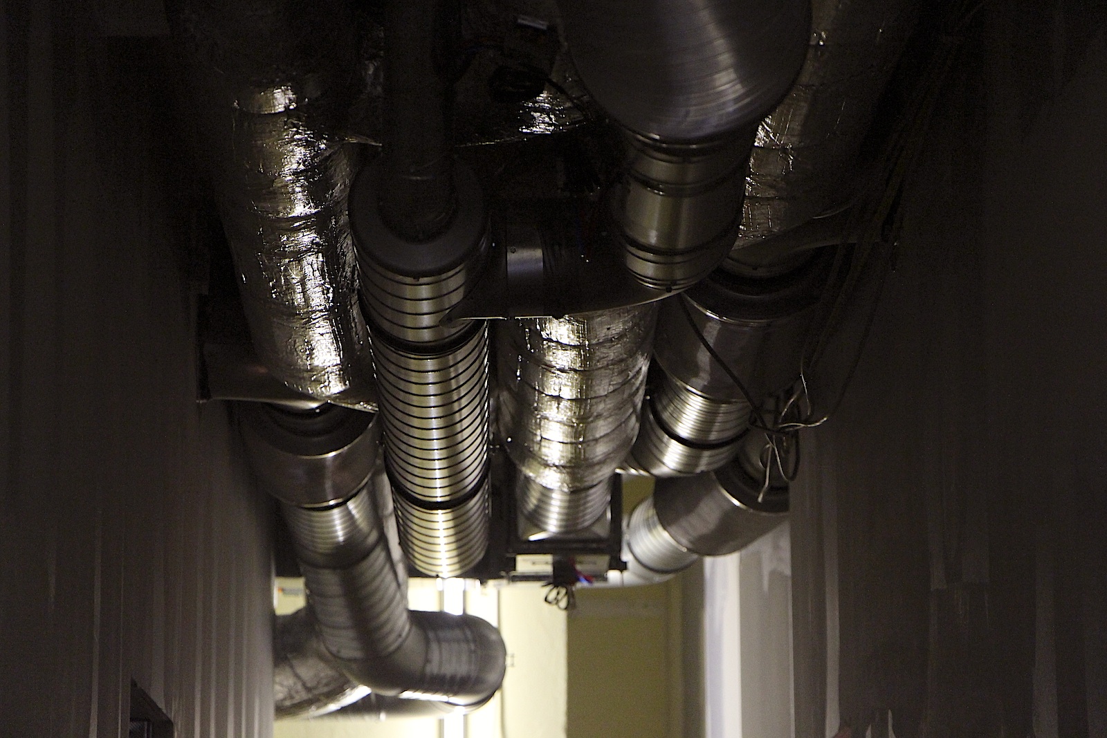

Und abschließend noch der Blick auf die fertige Lüftungsführung im Flur...
