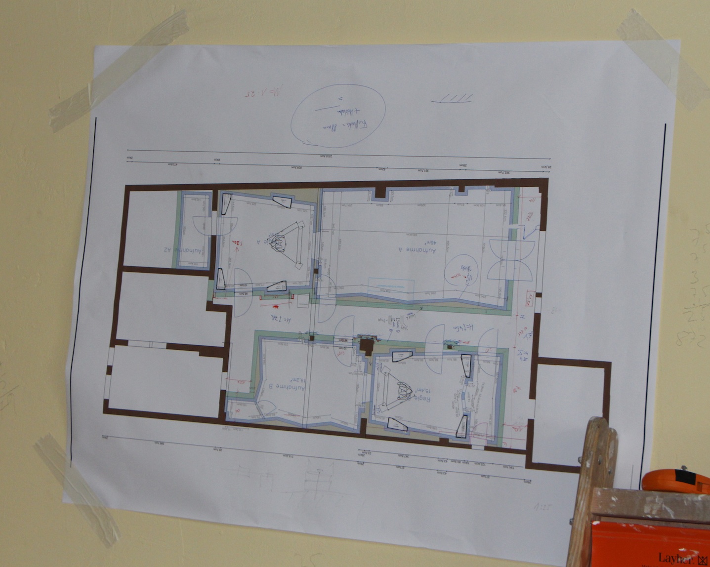

Der finale Plan musste nun noch auf ein paar Kleinigkeiten hin korrigiert werden.
Nun wird alles für den Trockenbauer vermaßt.

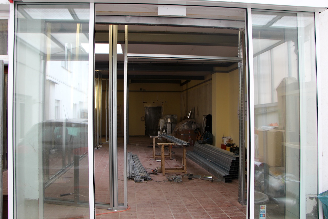

Blick durch den Eingang in Aufnahme A und Regie A:

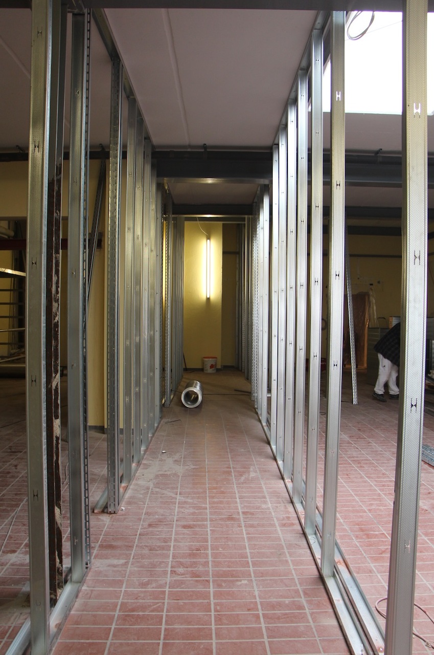

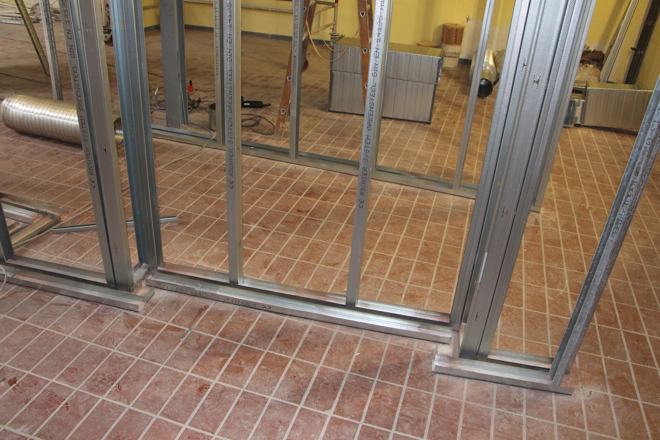

Der Flur gestern:
und heute:

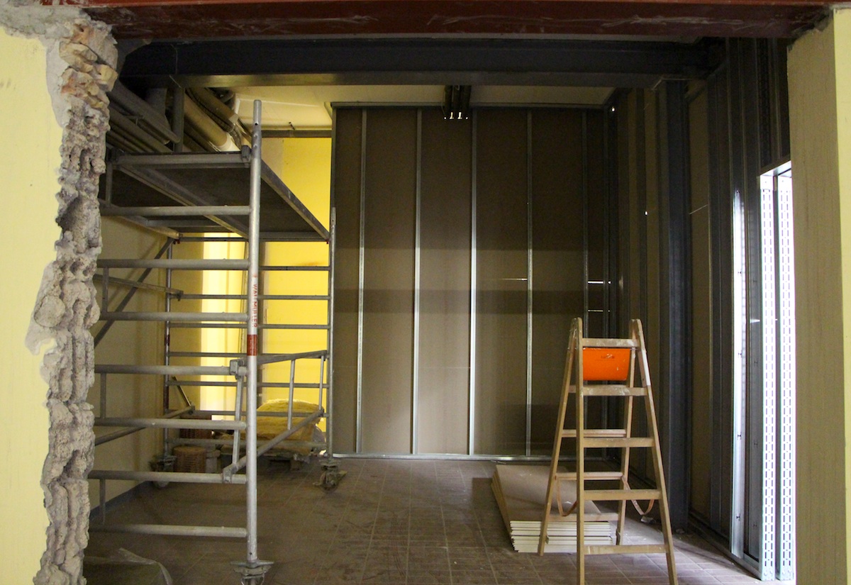

Die Ausparung in der äußeren Schale für die Bassabsorber in Regie A:

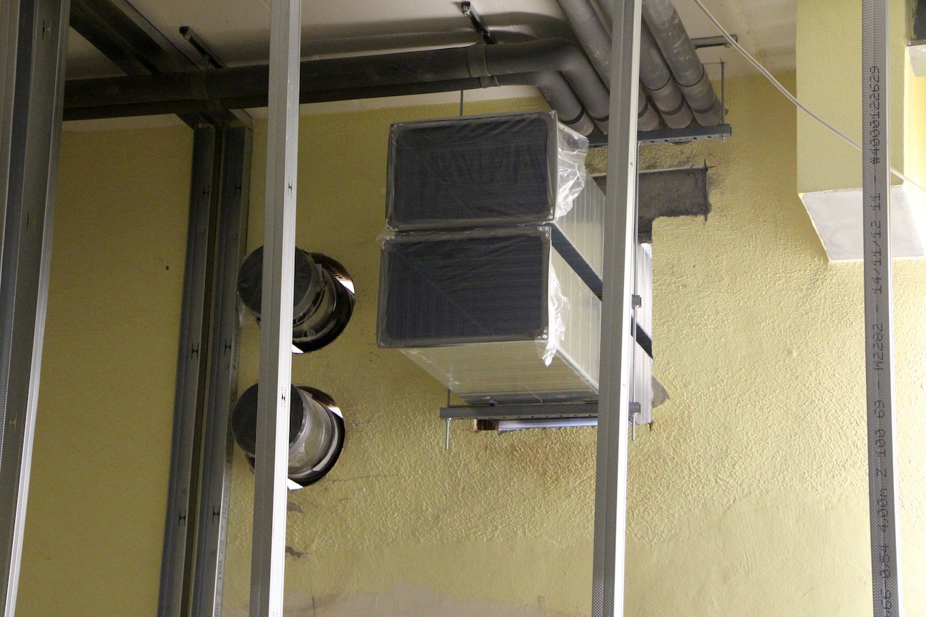

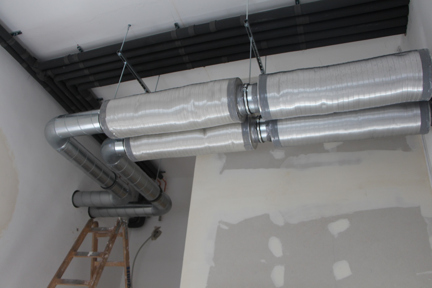

- Die Lüftungskanäle und Schalldämpfer sind fast komplett -
Schalldämpfer zur Kabine A:
Zu- und Abluft für alle anderen Räume:

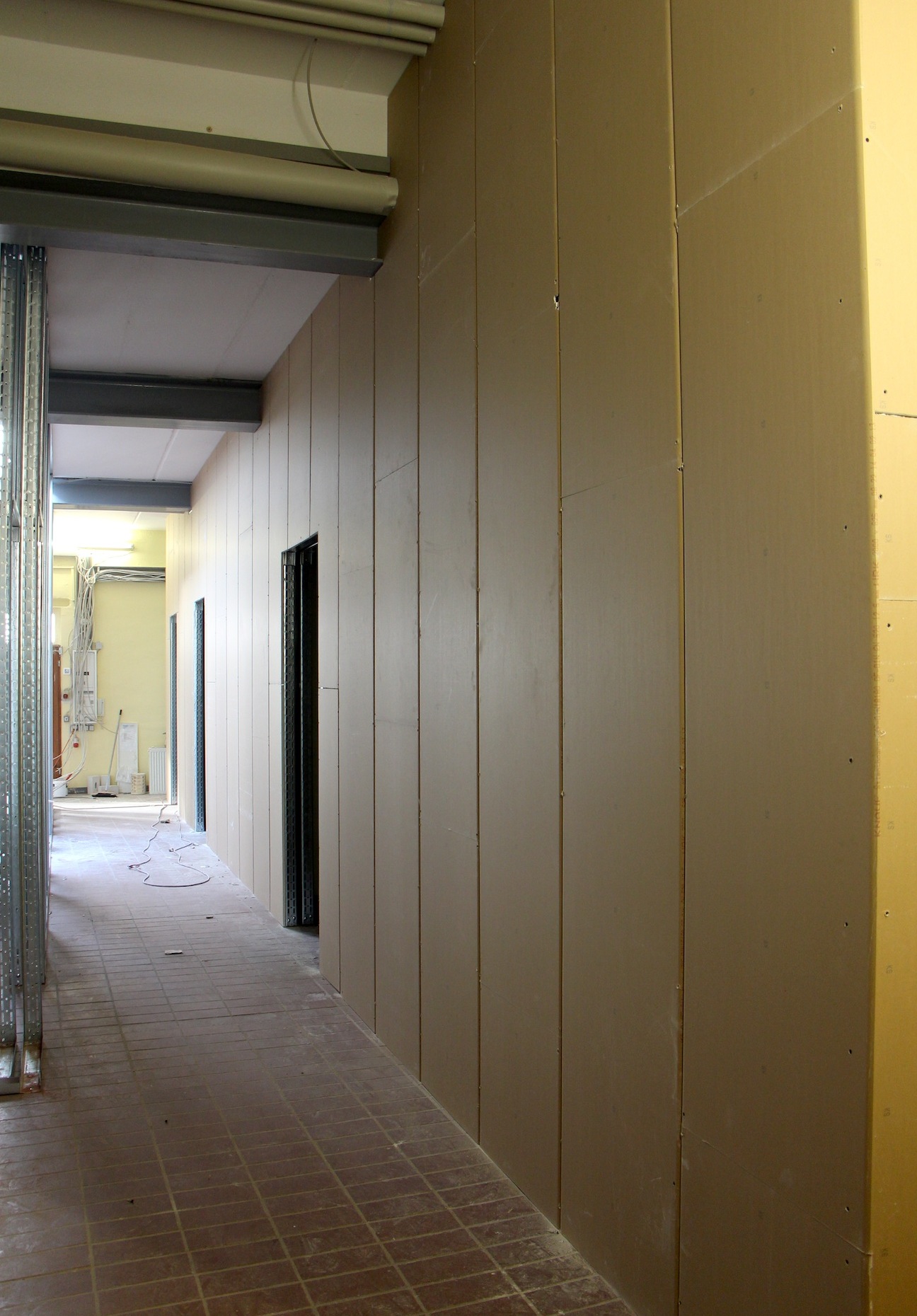

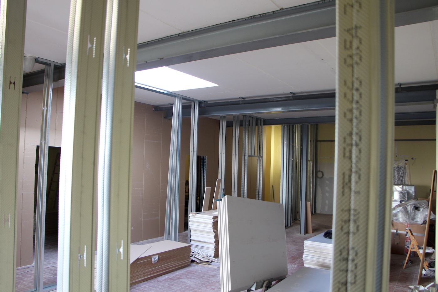

Die erste Lage Beplankung im Flur, aus der Perspektive von Regie A:

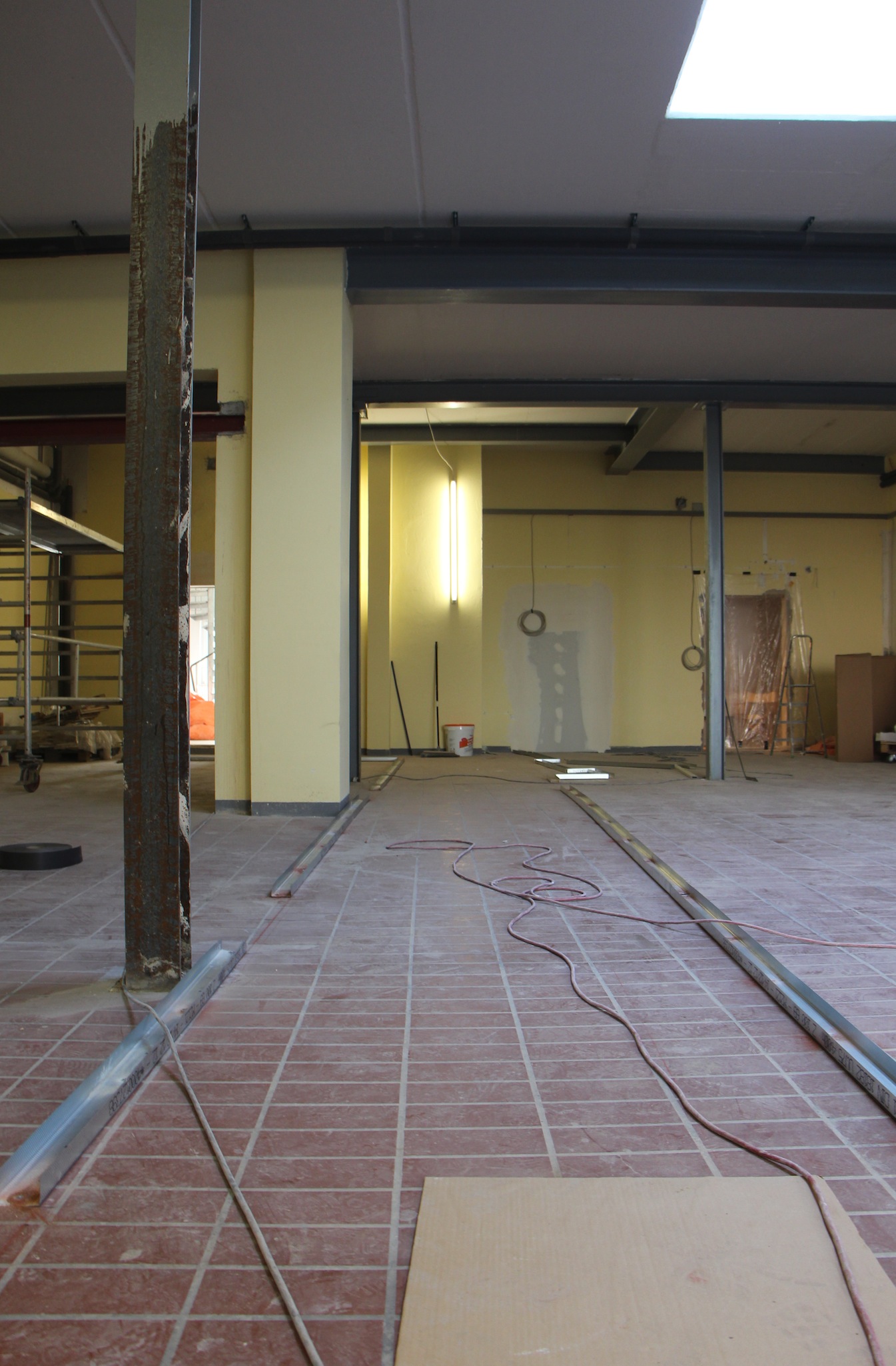

Und der Blick vom Lager aus, quasi die gleiche Perspektive, wie im zweutem Post:
