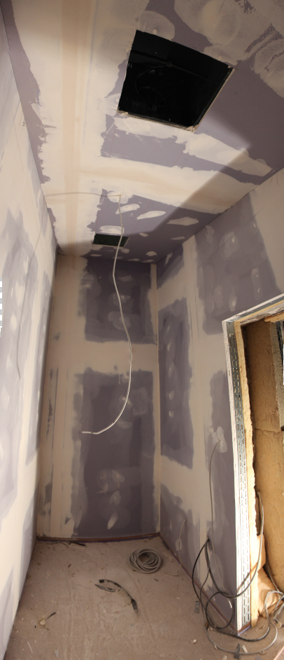

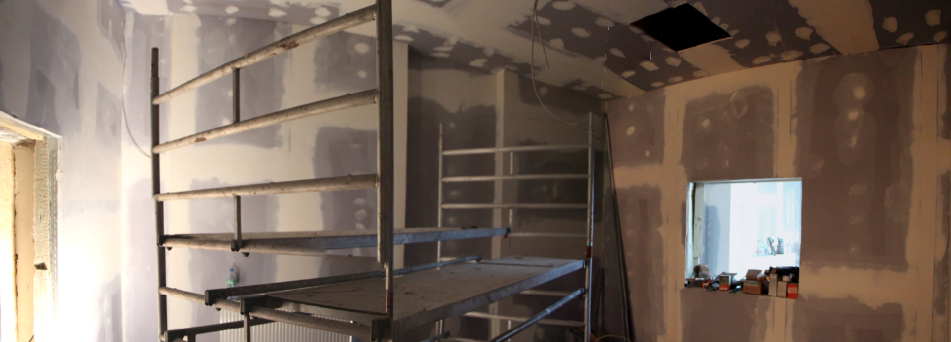

Dieses Foto zeigt einen Rundumblick (sehr mauer Photomerge) in Regie A von gestern Abend: Alle drei Lagen Rigips sind an der Decke, die Auslässe für die Lüftung sind eingehaust und alles ist verspachtelt.

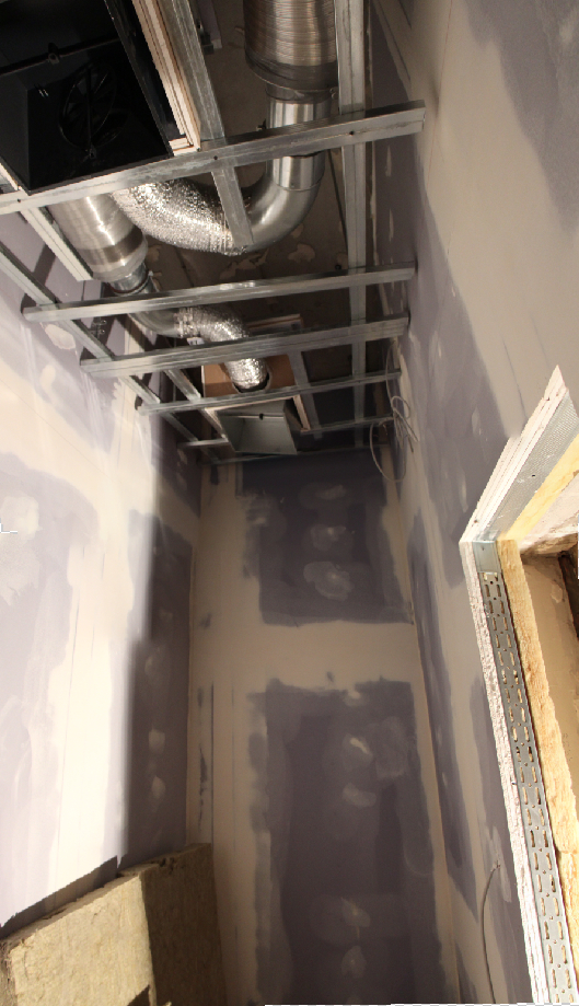

Hier nun (ebenfalls von gestern Abend) ein Panorama von Aufnahmekabine A: Die RiR-Schale inkl. Deckenkonstruktion ist fertig, hat einen Winkel von ca 25°, um keine Art von Parallele zum Boden zu erzeugen und wird gerade beplankt.
Die Tage werde ich mich noch intensiv um die Innenakustik kümmern.
Was dabei heraus kommt, wird hier spätestens nächste Woche gepostet.

Und kurz vor dem Abendessen das letzte Update für heute.
Die Decke in Aufnahmekabine A ist fertig beplankt (wiederum schlechter Photomerge).

  • #71
Sieht so schmal aus. Ist das nur so eine Art Blackbox für ein Gitarren- oder Bassstack oder soll da drinnen auch gesungen werden?
  • #72
Die Kabine ist ca. 1,50 m breit, 3 m lang und zwischen 2,70 m und 3,30 m hoch.
Da kann auch gesungen werden.
Damit das klappt, ist eine Kombination aus Absorbtion und Diffusion nötig.
Eine genaue Planung der Innenakustik folgt wohl nächste Woche!
Viele Grüße
Markus

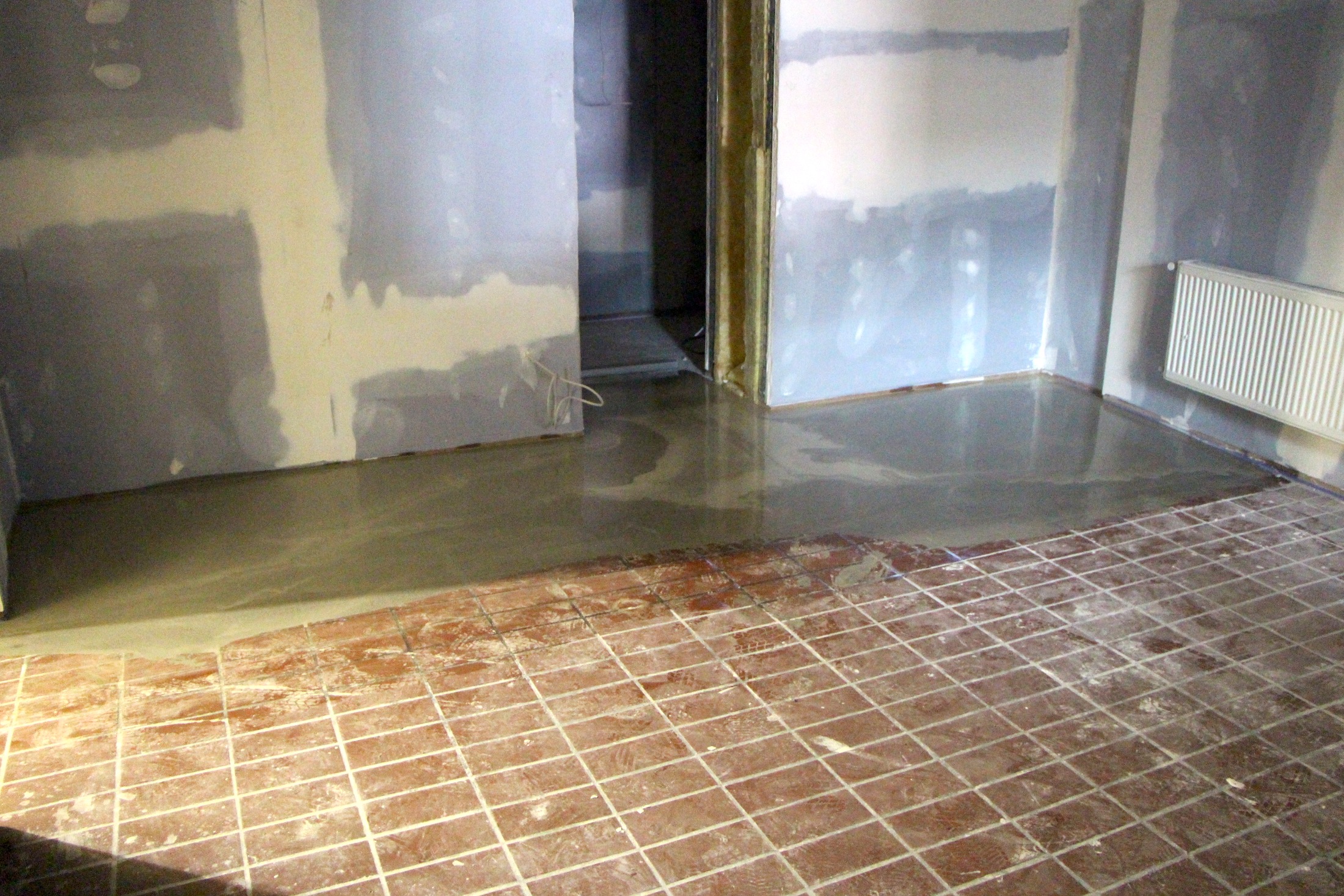

Mini-Update!
Der Boden im hinteren Teil von Regie A fällt leicht ab.
Um den neuen Bodenaufbau ohne Höhenprobleme durchzuführen, müssen ein paar qm mit Ausgleichsmasse aufgefüllt werden.
