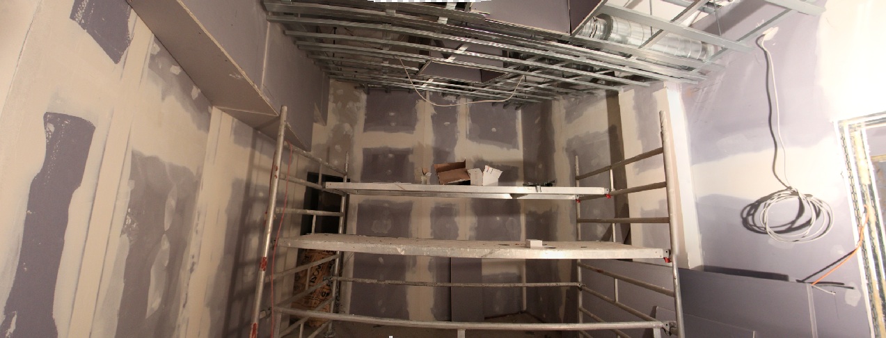

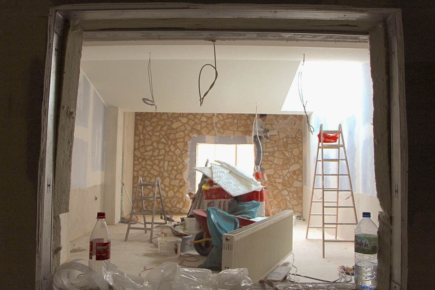

Und wieder ein paar Bilder:
Ein Blick von Regie A in Aufnahme A zeigt eine fertige Natursteinwand, Filzputz an den Wänden, wo keine Akustikmodule sitzen und ein gestrichene Decke.
Inzwischen geht es auch in Komplex B weiter.
Mit elastischen Hängern wurden nun die Profile für die RiR-Decke montiert.
Die Lüftungskästen sind extra eingehaust.
Die Decke hat später selbstverständlich keinen kraftschlüssiugen Kontakt zur Bestandsdecke oder der RiR-Wand.
Grüße und ein schönes Pfingstwochenende
Euer Markus

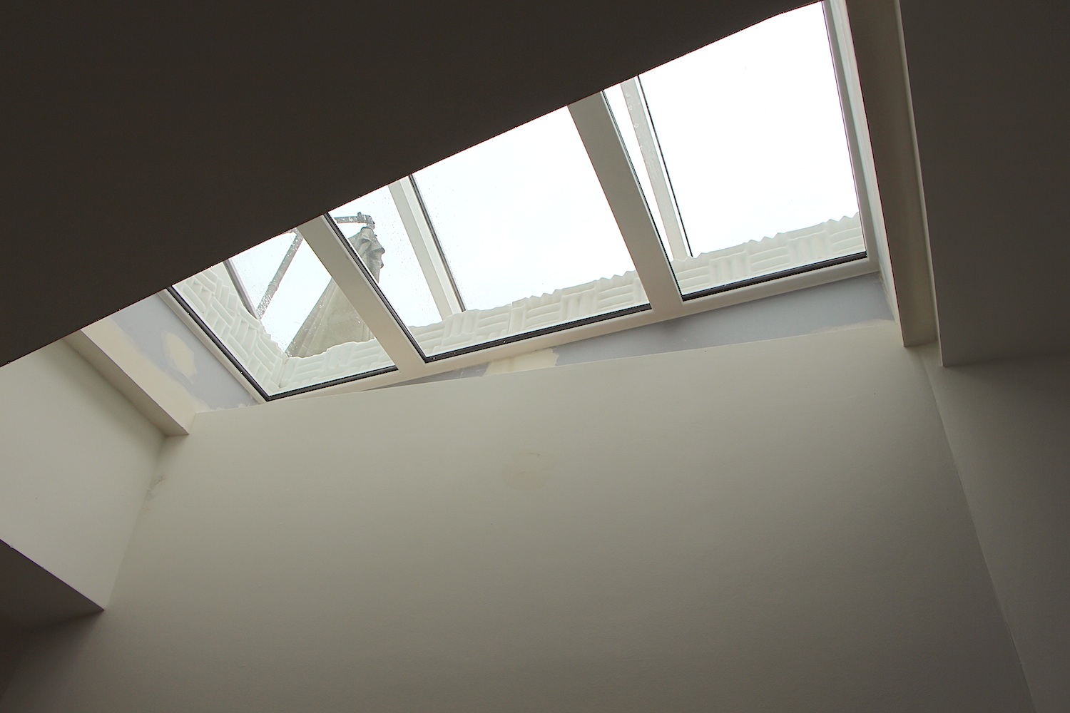

Update-Time!
Das Tageslicht in der Decke von Aufnahme A ist fertig.
Die zweite Schicht Schallschutzglas ist montiert und der zusätzliche RiR-Rahmen verspachtelt.
Nach außen herrscht jetzt ein Schallschutz von ca. 90 db.
Hier ein Blick von unten...
... und von oben

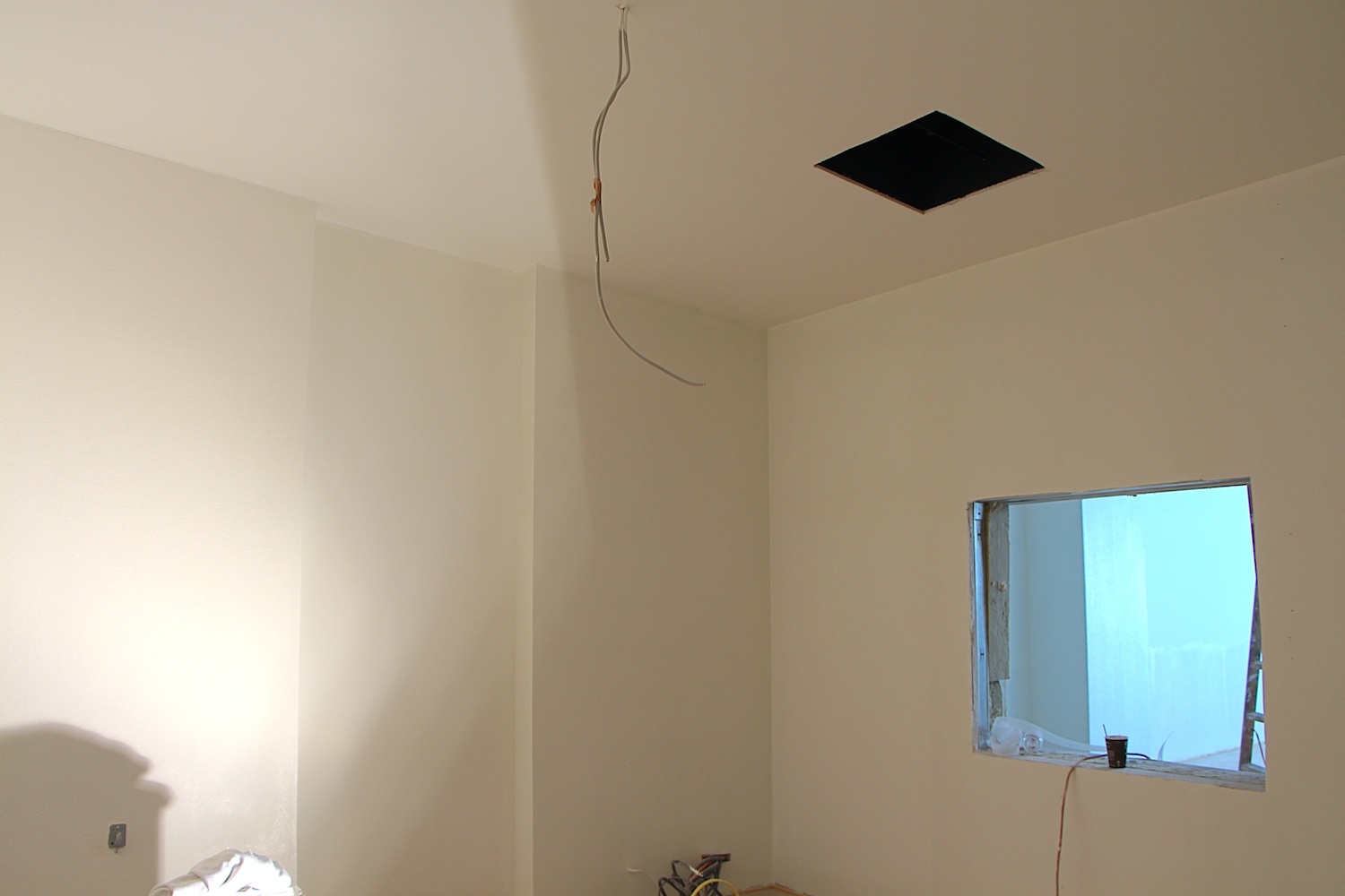

Regie A ist inzwischen komplett verputzt und gestrichen.
Heute kommt der Bodenleger.
Grüße von der Baustelle
Markus

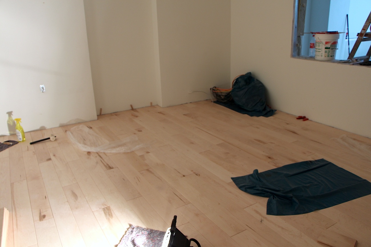

Übrigens,
der Bodenleger ist da:
Reaktionen: Saurus
  • #119
Und er macht gut Tempo:
Reaktionen: DaVogi und Saurus
