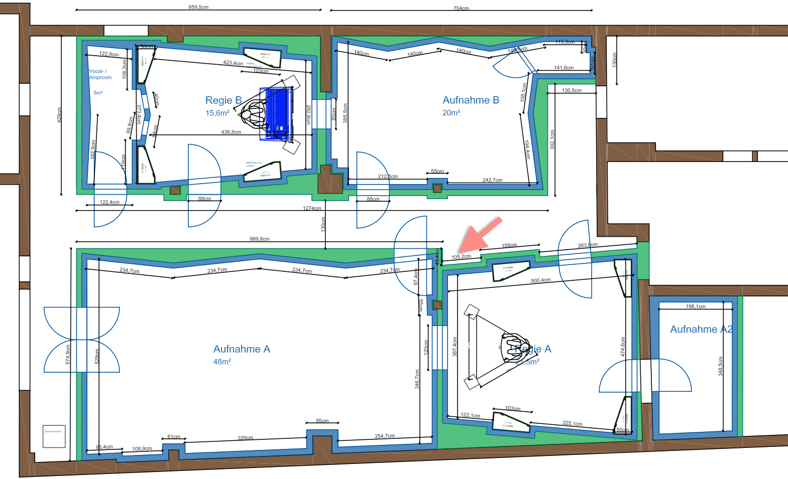

Mitte letzten Jahres waren meine Frau und ich auf der Suche nach einem neuen Domizil und da ich alle tontechnischen Aktivitäten ausbauen wollte, sollte die Immobilie auch genug Platz für ein potentes Studio bieten.
Was wir fanden war eine aberwitzige Gebäudeinstallation:
Auf einer Gewerbehalle, in der früher ein italienischer Feinkostladen angesiedelt war, bauten die Besitzer ein Haus... wahrscheinlich, um nah an der Arbeitsstätte zu sein. Auch, wenn das nicht sehr idyllisch klingt, ist die Wohnsituation durchaus angenehm.
Diese Kombi-Immobilie stand nun zum Verkauf und da mussten wir natürlich zuschlagen.
Nachdem wir uns nun "auf" der Halle eingelebt haben, startet die Umsetzung des Studioprojektes.
Hier die Eckdaten.
Vorhanden:
- Gewerbehalle mit knappen 200 qm und einer Deckenhöhe zwischen 3,40 m und 4,50 m
- angeschlossene Teeküche und Kunden-WC
- Firma für die akustische Planung
- versierter Trockenbauer
- Equipment
Geplant:
- 2 Studiokomplexe mit jeweils 2 Aufnahmeräumen und 1 Regie; ein Studio wird komplett vermietet, eines betreibe ich selbst
Themen, die noch in Bearbeitung sind:
- Das Thema Lüftung/Klimatisierung; Es kommen die Tage ein paar Angebote von diversen Anbietern
Ich habe Euch ein jpg der Grundrisses der Halle angehängt.
Darauf sind meine ersten Versuche, den Riss der Studios anzudeuten.
Allerdings sind ein paar Dinge schon geändert:
- Amproom und Sprecher von Studio B sind zu einem Raum zusammengelegt worden
- Wo "geplanter Durchbruch" steht, ist inzwischen ein Durchbruch
- Das Lager, angrenzend an Aufnahme B, ist in der RiR-Konstruktion integriert
- Die Regieräume verjüngen sich zur Front hin
Einen aktuellen Plan möchte ich erst nach Rücksprache mit dem Akustikbüro posten.
In eher unregelmäßigen Abständen werde ich hier Berichte inkl. Fotos von den Entwicklungen posten.
Wenn Ihr Fragen oder Anregungen habt, schreibt drauf los.

Die Lüftungsplanung geht voran, allerdings müssen noch die Details für der Durchdringung der Schallschutzschale geklärt werden.
Hier mal ein paar Impressionen:
Das ist der fast aktuellste Stand der Dinge.
Der rote Pfeil zeigt hier sehr stümperhaft die Position eines Serverschrankes, wo Rechner und alle lüfterhaltigen Geräte Platz finden.
Nicht zu sehen ist im Plan die angedachte Innenakustik in den Räumen. Spannend ist hier die große Aufnahme A, welche durch wenig Absorbtion und viel Diffusion mittels 2d Diffosoren aus Massivholz sehr mächtig klingen soll.

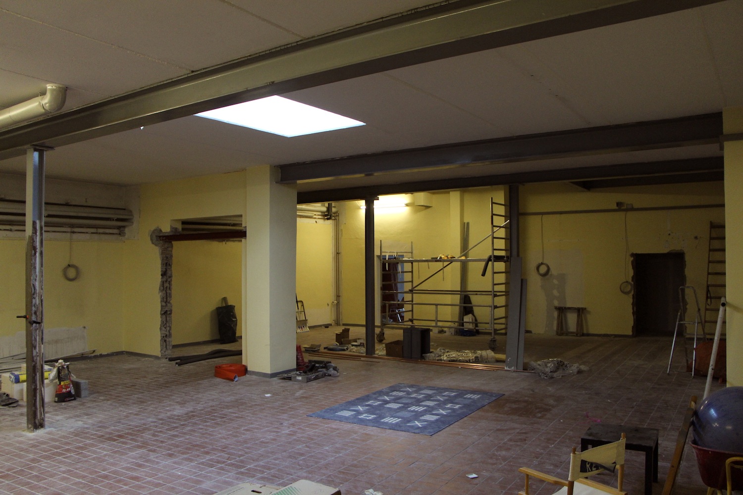

Hier ein Überblick über die Baustelle.
Man sieht, dass der mittlere Durchgang inzwischen zu ist. Die Stromversorgung der Studios hängt schon ab.

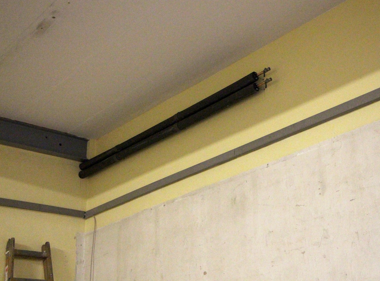

Im Folgenden der Blick auf die neu gelegten Heizungsleitungen für Regie A.

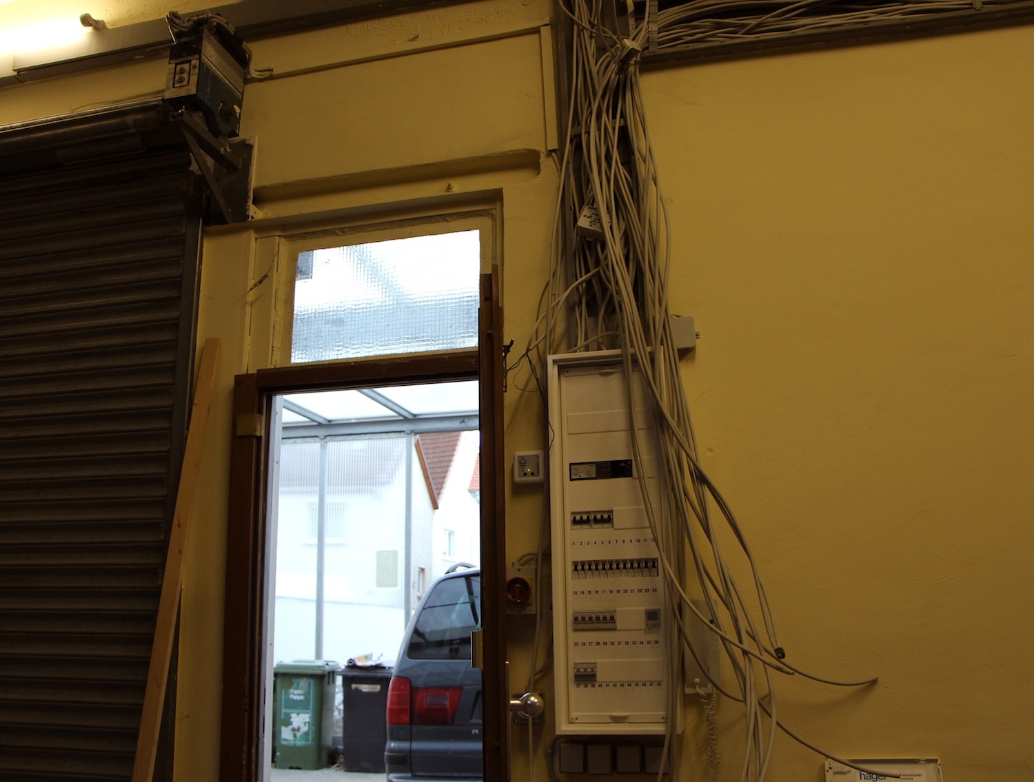

Weiterhin zu sehen ist ein Stromversorgungschaos, welches uns die Vorbesitzer überlassen haben:

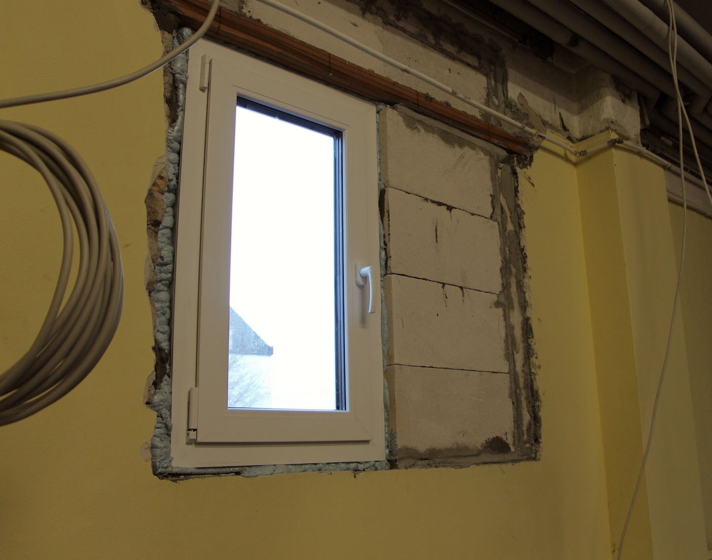

Und hier das zukünftige Fenster in der kleinen Aufnahme B, welches dem Plan angepasst wurde und nun nur noch halb so breit ist, dafür aber mit Dreifach-Verglasung.
