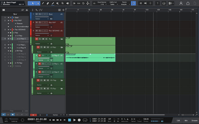

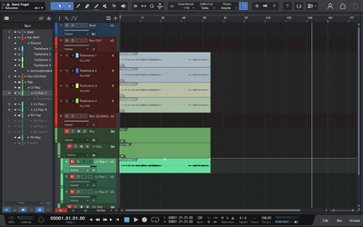

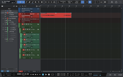

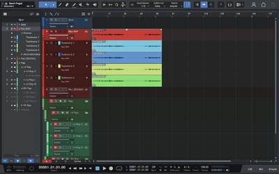

Wenn ich in der Spur " Rec RAP" Vocaltakes aufnehme,
dann verschiebe ich die Vocals anschließend an die richtige Stelle. In diesem Fall auf die Spur "LV Rap C". Jetzt ist es jedoch so, dass nur die aktive Ebene dahin verschoben wird, alle anderen Ebenen jedoch auf der Spur "Rec RAP" verbleiben.
Gäbe es eine Möglichkeit, um alle Ebenen gleichzeitig auf die Zielspur zu verschieben? Und die darauffolgenden Aufnahmen ebenso einfach rüberzuziehen?

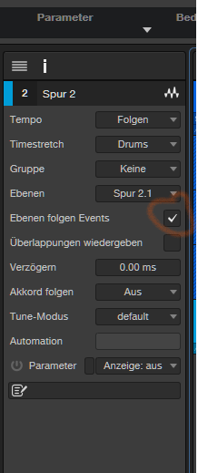

Beim Verschieben auf eine andere Spur werden die Ebenen nicht mit verschoben, beim Kopieren aber schon. Wenn Du das Event mit gedrückter Alt Taste (unter Windows, Mac hab ich nicht im Kopf) auf die Spur kopierst, werden auch die Ebenen so mitgenommen. Wichtig ist dabei, dass der Haken bei "Ebenen folgen Events" gesetzt ist (siehe Screenshot). Dann bleiben aber natürlich die original Ebenen erhalten und man muss die dann wieder löschen.
Der Haken ist auch wichtig, wenn man ein Event mit dazugehörigen Ebenen auf einer Spur verschieben möchte und die Ebenen mitgenommen werden sollen.
Daher nehme ich persönlich zwar auch in Takes auf, aber nicht mit der Option "Takes als Layers". Und dann entpacke ich die Takes anschließend, nachdem ich sie auf die richtige Spur geschoben habe. Das finde ich vom Workflow her praktischer.

Grandios! Genau das habe ich gesucht! Tausend Dank dafür! :)
