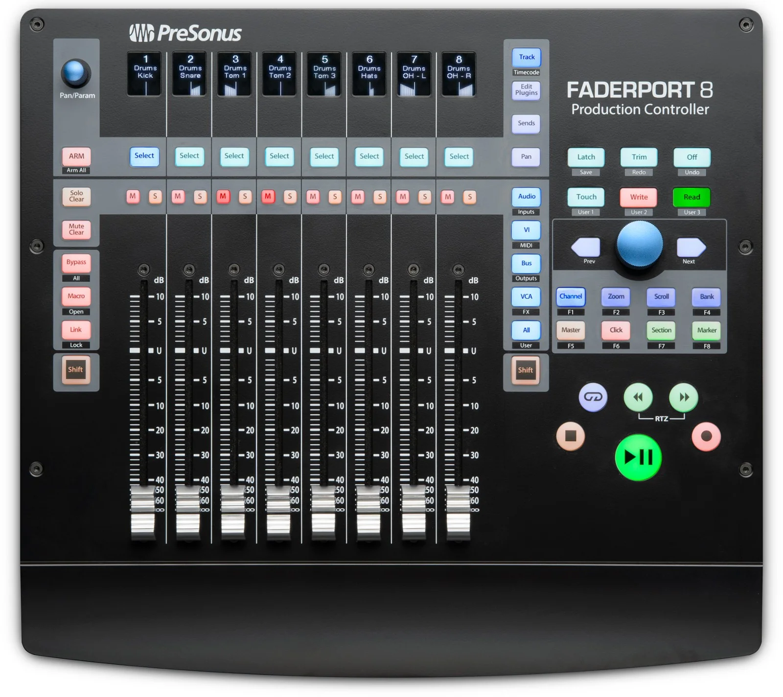

Acht motorisierte Fader passen bis zu acht Spuren zugleich in der Lautstärke an. Durch diese Motorisierung reflektieren die Fader adhoc die entsprechende Stellung der virtuellen Fader im Mixer, wenn ein Projekt geladen bzw. eine aufgenommene Automation abgespielt wird.
Oberhalb eines jeden Faders gibt es ein kleines Display, welches die aktuelle Funktion mit den wichtigsten Infos und Parametern darstellt. Auch Knöpfe hat der Faderport 8 genügend zu bieten. Alle sind beleuchtet, teilweise sind mehrere Farben pro Knopf hinterlegt.

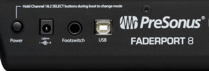

Auf der Rückseite des Faderport 8 befinden sich ein Power On/Off-Schalter, ein USB-Port zum Anschluss an den Rechner, eine Buchse für ein Pedal sowie der Anschluss für das externe Netzteil, das natürlich beiliegt. Ein USB-Kabel, ein mehrsprachiger Quick Start Guide, Studio One 3 in der Artist-Version, anklebbare Gummifüße sowie ein Presonus Aufkleber runden den Lieferumfang ab. MIDI-Ports bietet das Gerät nicht.

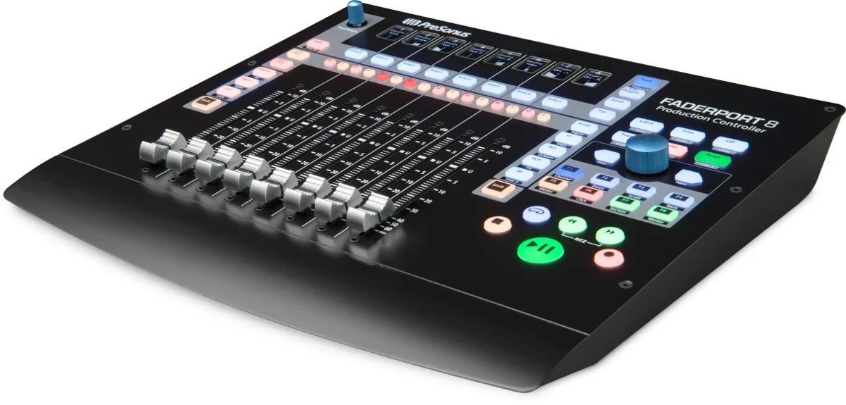

Das Gehäuse des Faderport 8 ist aus Metall gefertigt und leicht geneigt. Ergonomisch sehr angenehm, auch wenn der Grad der Neigung etwas höher sein könnte. Für sicheren Stand und Schutz vor Kratzern auf dem Tisch sorgen kleine Gummifüßchen.
Die berührungsempfindlichen, motorisierten 100 mm-Fader, die mit 10 Bit (1024 Schritten) auflösen, sind erwartungsgemäß aus Kunststoff und gleiten sehr leicht, schnell und im Betrieb durchaus leise. Ein Rattern oder ähnliches ist nicht zu hören. Die Berührungsempfindlichkeit und die Geschwindigkeit lassen sich sogar extra einstellen.

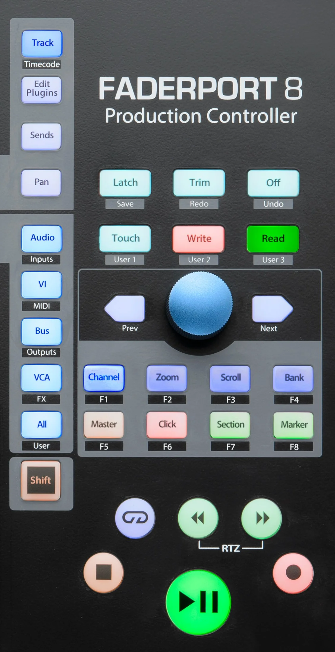

Was nicht fehlen darf ist natürlich eine Transport Section. Start/Pause, Stop, Vorwärts, Rückwärts und Loop - alles vorhanden. Der große Drehencoder kann ebenso zum Scrubben sowie Vorwärts- und Rückwärts-Spulen verwendet werden.
Ein Großteil der verfügbaren Buttons bekommt durch gleichzeitiges Drücken der Shift-Taste (die es im Übrigen zweimal auf dem Controller gibt) eine weitere Funktion – so, wie man das auch von anderen Controllern kennt.

Da nur ein Drehregler für alle Kanäle zur Verfügung steht, gibt es alternativ die Möglichkeit, die Fader umzuschalten um das Panning, Plug-In-Parameter und auch die Send-Pegel per Fader zu steuern. Teilweise gibt es diese Lösung auch bei anderen Controllern, Standard ist es allerdings nicht.
Durch Drücken der Taste “Edit Plugins” wird in den Modus gewechselt um Plug-In-Parameter zu verändern. Die Select-Taste wählt hierbei das entsprechende Plug-In im gewählten Kanal aus und kann dann genutzt werden, um Parameter aktivieren und zu deaktivieren. Die Fader ändern dann den entsprechenden Wert. Die bereits genannten Displays zeigen die Veränderungen an.

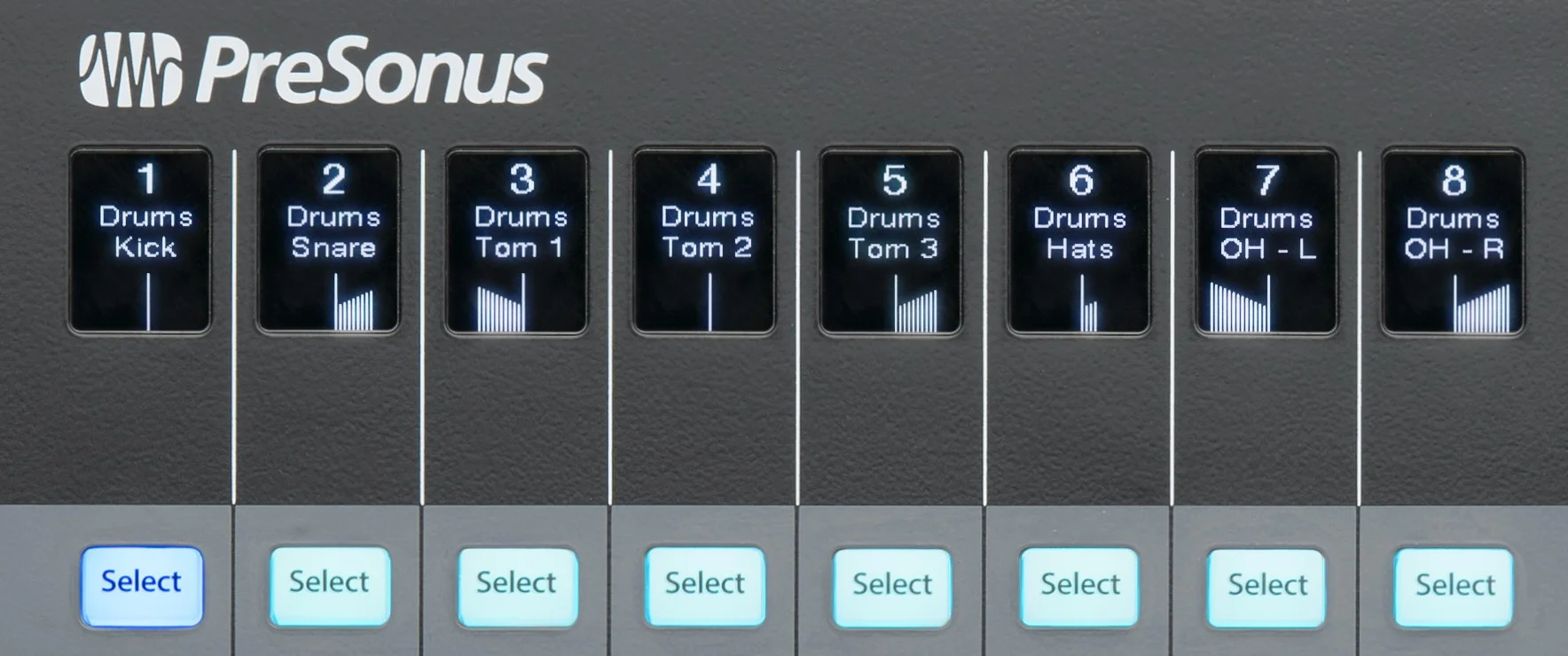

Sehr interessant sind die hochaufgelösten Displays, welche es für jeden Kanal gibt. Hier können die aktuellen Parameterwerte, Spurnamen etc. abgelesen werden. Andere Controller bieten hier nur einfache LC-Displays mit geringer Auflösung (Mackie Control) oder gar kein Display (Tascam US 2400, Behringer BCF 2000 - das kleine etwas, das der Behringer hat, lasse ich in dem Fall nicht als Display durchgehen).
Die beleuchtete Klartextanzeige ist eigentlich eine sehr gute Sache, allerdings mit einem großen Aber: Die Displays sind plan mit dem Rest der Oberfläche und spiegeln recht schnell. Da sie nicht geneigt werden können, muss man sich immer wieder vorbeugen um zu entziffern, was da nun tatsächlich steht. Hier sollte man bei einem eventuellen Nachfolger dringend nachbessern.
