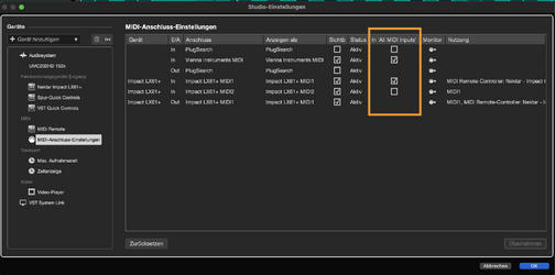

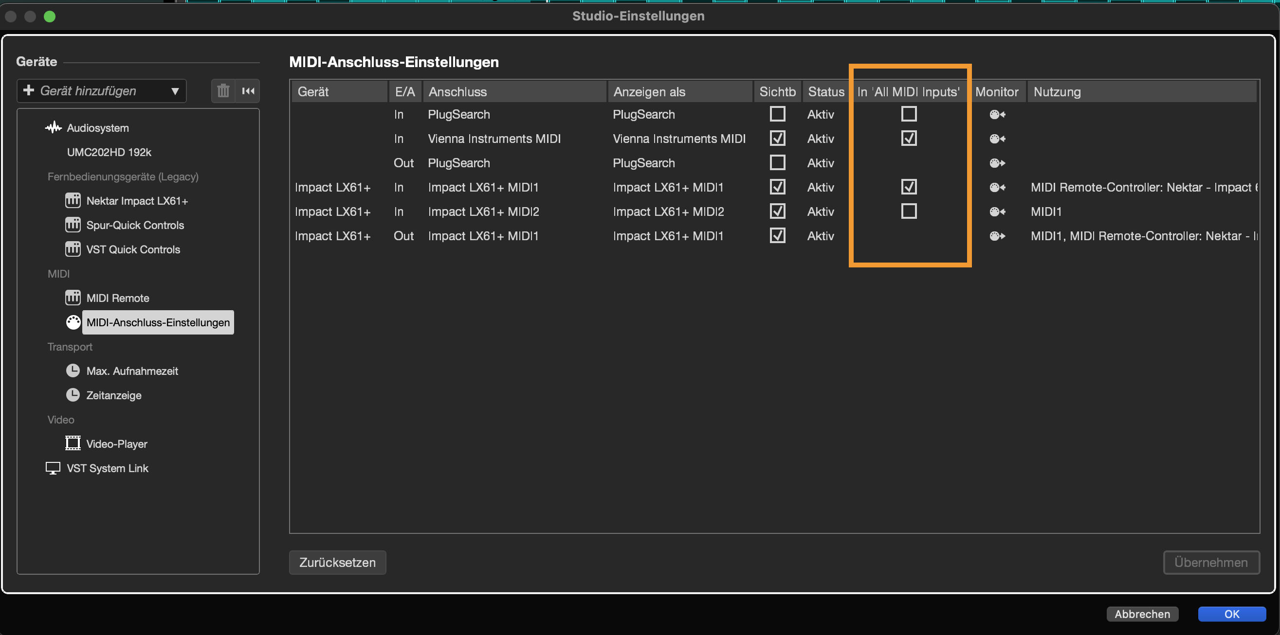

Wäre es nicht einfacher, global unter Studio->Studioeinstellungen festzulegen, ob ein bestimmter MIDI-Port in "All MIDI Inputs"berücksichtigt werden soll?
Wäre auch eine Möglichkeit, hatte das damals auch probiert, aber musste schlussendlich doch neu einbinden... Wie es sich jetzt mit dem Faderport verhält, kann ich nicht genau sagen, aber das Mackie Protokoll ist ja bei beiden gleich... Muss aber dazu sagen, bei mir waren die Geräusche schon da ohne eine Instrumenten/ Midispur zu öffnen...
Gut möglich. Hatte mich damit aber noch nicht beschäftigt. Meine, so eine Option gab es unter C6 nicht, mit der ich bis vor kurzem noch aufgenommen habe.
Schaue aber bei c13 mal nach, danke.
