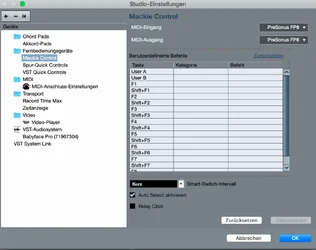

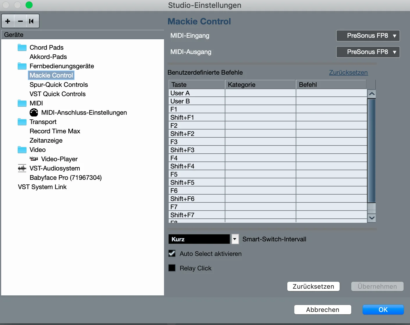

Du musst ihn als Mackie Control einbinden.
Ich frage mich ob ich bei der Konfiguration etwas falsch gemacht habe oder ob das wirklich nicht möglich ist dass wenn ich in Cubase eine Spur anwähle dass diese dann auch direkt auf dem Controller ausgewählt und markiert wird.
Dann hast du etwas falsch gemacht, ich betreibe genau diese Kombi hier und die Spuren werden in beide Richtungen immer angewählt.
Das sollte so aussehen:
Vielen Dank für die Antworten bisher.
Im Prinzip funktioniert alles, bis auf die eine Sache dass wenn ich in Cubase eine Spur anwähle diese nicht direkt auf dem Controller angezeigt wird, sondern erst wenn ich auf dem Controller selbst zu der Spur hinscrolle dann ist sie markiert.
