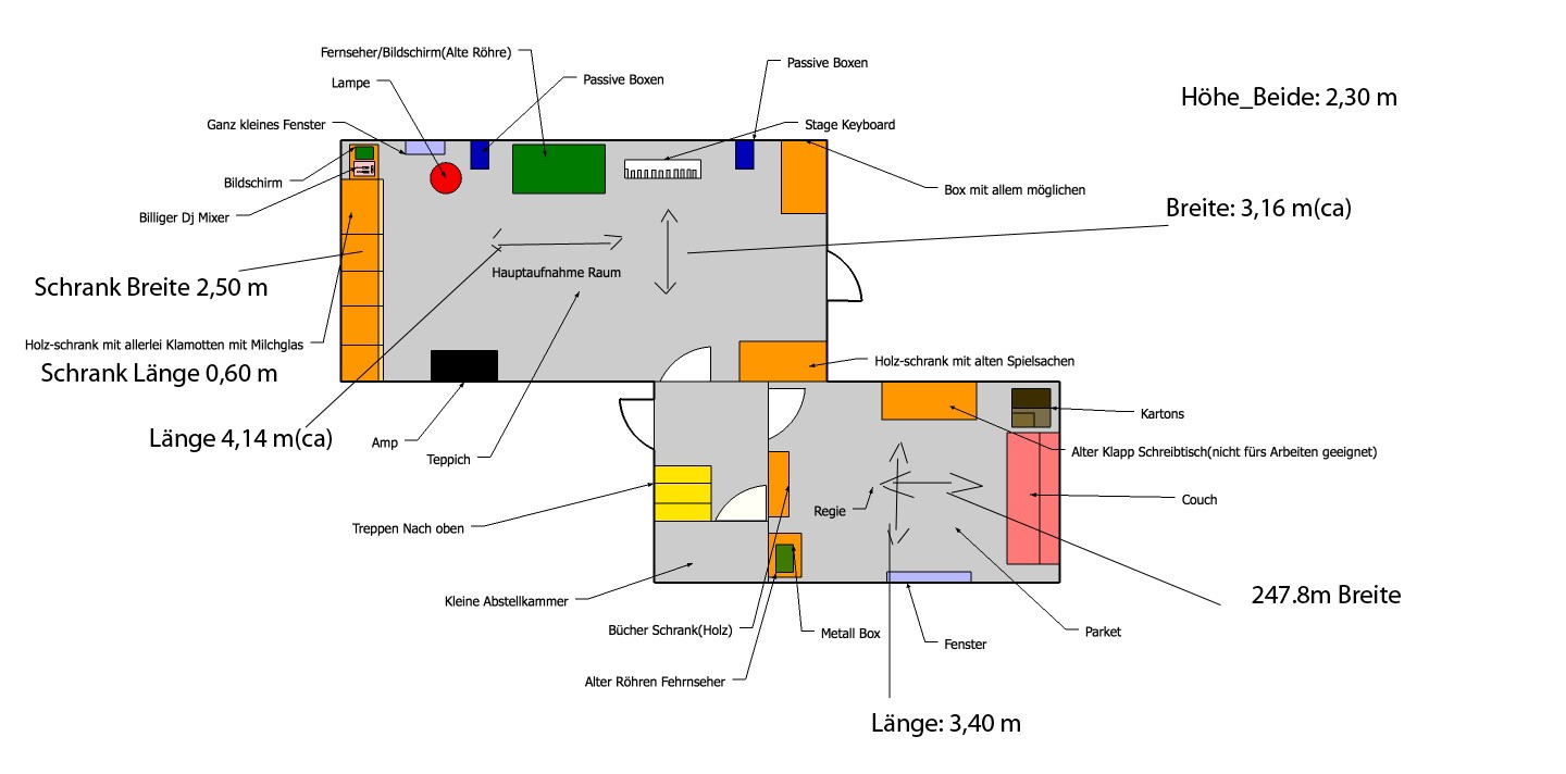

Eine Raum in Raum konstruktion lasse ich mal außen vor.(ist ja eh alles zu klein bei dir ,denk ich)
Zuerst würde ich eine genaue bemaßte Skizze der Räume zeichnen,und deren Einrichtung.(zeichne nur ein was du wirklich noch brauchst,alles andere sollte entfernt werden).
So wird man dir raten können welcher Raum für was besser geeignet ist.
Dannach solltest du wissen was der mindest Aufwand ist um eine Ordentliche Regieakustik zu haben.

ok danke.. kurz mal zur info die Boxen, die da stehen, sind keine Abhöreboxen. Die sind einfach nur für musik.. also nur weil die da so stehen heißt das nicht das die da bleiben(ich denke ich werde diese, falls Musiker im AufnahmeRaum sind, als Gegensprechanlage benutzen um nicht immer von einem Raum zu dem andern laufen zu müssen.
Ok ich werde mich bald mit dem vermessen befassen.
Ok hey,
Nach langer Zeit habe ich es jetzt mal geschafft mein Zimmer zu vermessen.
