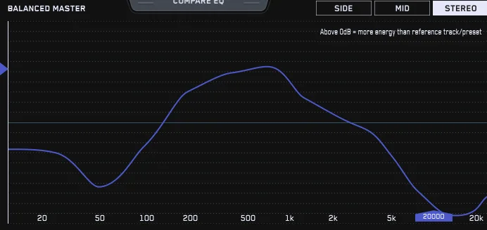

Alle Höhen im Masterbus rausgenommen und 3 Db auf die Kick. Wahrscheinlich z.T. immer noch zu viel Saturation, aber das müsste ich mir in Ruhe anschauen.
Reaktionen: Synophon
  • #63
Wieviel dB Toleranz ist überhaupt in dieser Wurst?
Weiß ich auch nicht so genau. Aber nicht so super viel. Vielleicht plusminus 2 Db. Man sollte sich jetzt nicht so sklavisch daran halten. Aber wenn es passt liegt man meist nicht falsch.

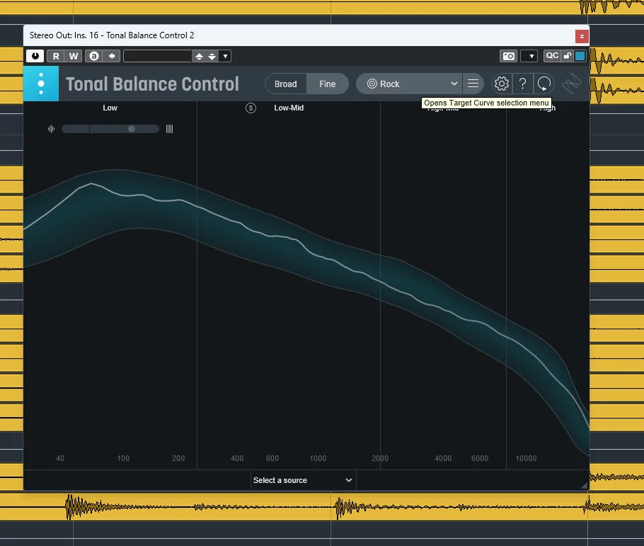

Jetzt kannst du dich fragen woher deine Höhen eigentlich kommen? Die Spuren geben es ja nicht wirklich her.

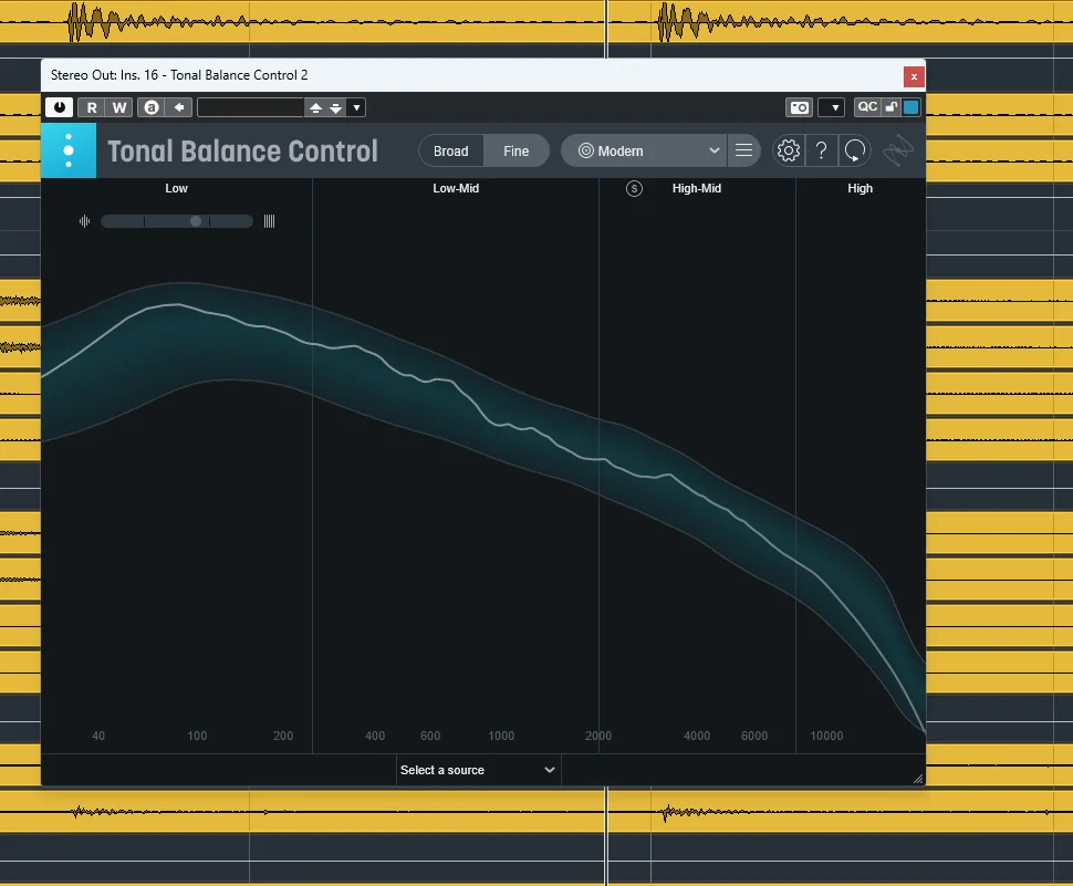

Tonal Balance Control nimmt den Durchschnitt von wahrscheinlich 100 Songs und sagt dann: das ist die Kurve.
Stell dir vor, Tonal Balance Control hätte nur solche Songs für die Referenzkurve verwendet, dann würde es dir sagen das du zu viel Höhen hast:
View: https://www.youtube.com/watch?v=trFrh6EuUTk

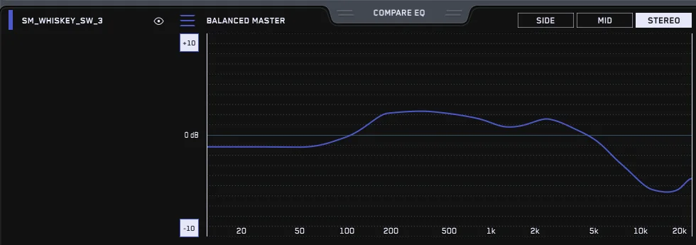

Hier mal Just a Habbit (Video) in Expose. Die Instrumentierung gibt keine Höhen.
Und hier mein Mix vom Song (nicht dabei im Thread):
Keine Chance die Höhen "linear" zu machen wie Bass und Mitten:

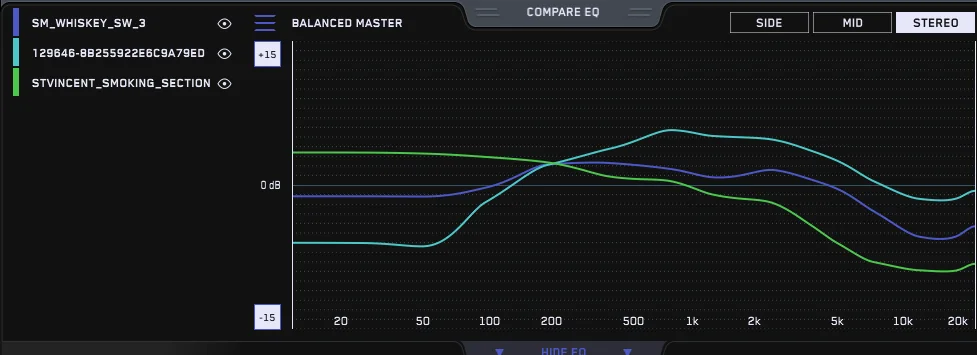

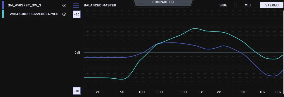

Und hier gesellt sich dein letzter Mix dazu (türkise Kurve):
Würdest du jetzt deinem Mix mehr Bass geben, dann gehen bei deinem Mix die Höhen runter.
Würdest du die Mitten von 500-3000Hz absenken, dann würde bei deinem Mix die Bässe hoch gehen, aber die Höhen wahrscheinlich auch.
Gleiches würde passieren wenn du Stimme leiser machen würdest und evtl. auch die Gitarre, dann wäre es "dasselbe" wie Mitten auf der Summe rausnehmen.
Wenn ich mir die tonale Balance eines Mix anschaue, dann überlege ich immer was besser ist.
Mehr Mitten auf der Summe oder eine Spur die diesen Bereich füllt lauter machen.
Und wenn dann diese Spur in den Höhen nervt, dann würde ich schauen ob ich in den Höhen was rausnehmen kann.
Hier noch St. Vincent "Smoking Section", grüne Kurve. Eines meiner Lieblingssongs.
Kein Wunder das meine Kurve bis auf paar dB ähnelt, ich mag es dunkel:
