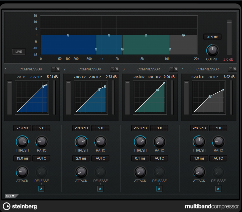

Ich spiele gerade mit dem Multiband auf der Summe herum, hier mal mit Multiband um meine übliche Kette zu ersetzen.
Am Laptop habe ich nicht die Power wie am PC.
