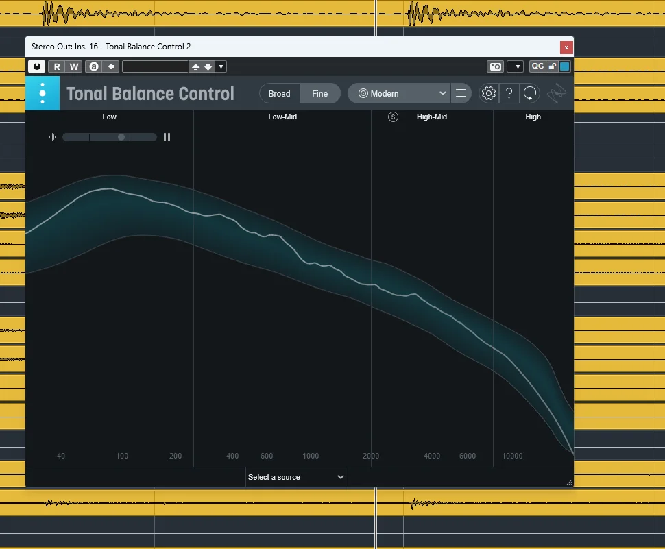

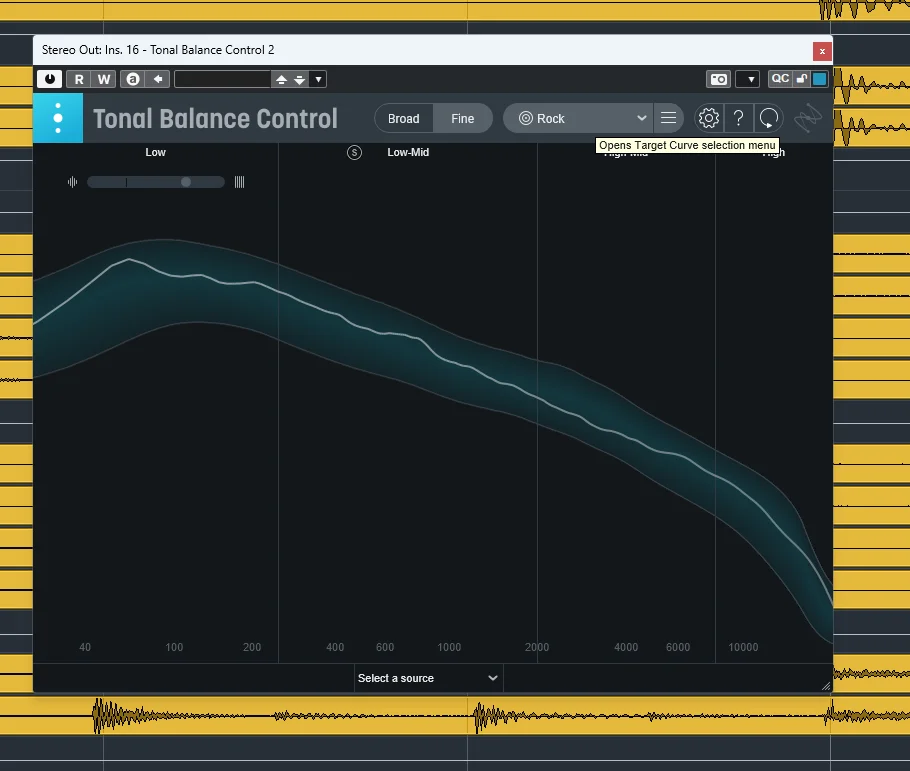

Ich denke du hörst entweder zu wenig Höhen oder zu viel Bass.
Mir kommt es auch ein wenig knusprig vor, aber egal welches Genre ich in Tonal Balance nehme, die Höhen sind o.k., nehme ich sie weg bin ich mehr am unteren Ende. Bass ist eigentlich am oberen Limit.
