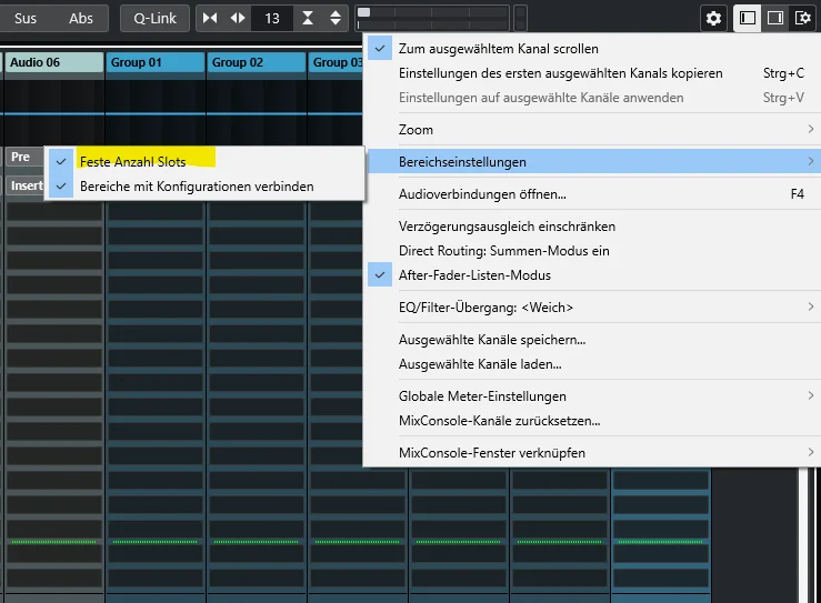

Was hat es für Vorteile die leeren Slots zu sehen?
Na wenn du vorne Platz für weitere Plugins lassen willst, aber schon mal z.B. einen Limiter im Slot 3 insertieren willst.
Z.B. auch für ein Pedal vor den Amp, oder einen EQ usw. und weiter hinten in der Kette z.B. die Cabsimulation.
Mache ich auch oft, also einige Slots vorne freilassen, falls ich doch noch was einfügen will und dann nicht später umsortieren muss.

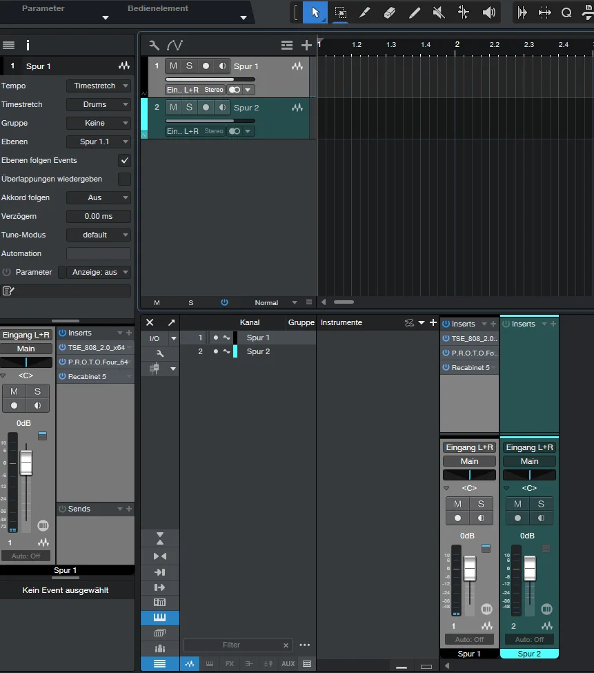

Ist nur ne Kleinigkeit, solange es im Mixer geht. In Studio One hast du dort gar keine Slots, sondern ziehst einfach das Plugin an die Stelle/Position, wo du es haben willst, also auch nachträglich an z.B. Position 1. Ist im Prinzip ein "endloser Slot", völlig ohne Beschränkungen.

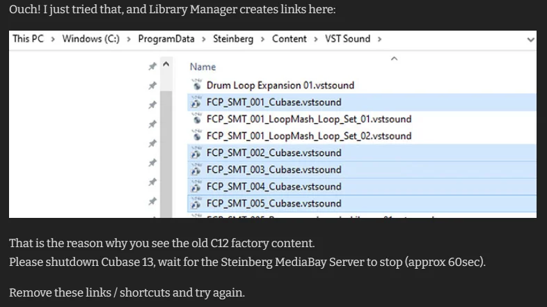

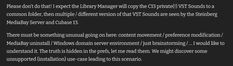

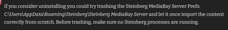

Auf meinem Win 10 Rechner wurden die Presets installiert - auf meinem Win 11 Laptop nicht. Habe daher die 5 vstsound-Dateien kopiert und auf dem Laptop per Doppelklick manuell im Manager angemeldet.
Woanders hatte ich ja schon gepostet, dass Steinberg* davor warnt, da es sich bei den 5 vstsound-Dateien um "private" Dateien von Cubase handelt.
und stattdessen empfohlen
und später
Bei mir waren die anfangs fehlenden Presets auch nach dem Löschen der Verküpfungen aus dem ProgramData-Ordner noch vorhanden.
Reaktionen: manfredloe
