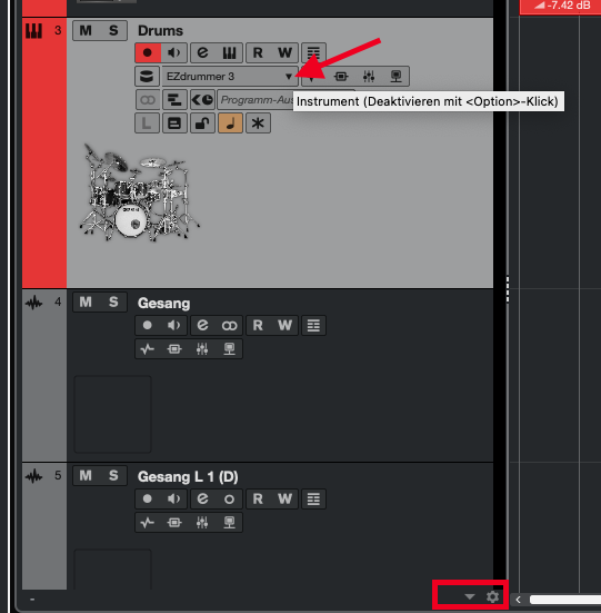

Wenn man die zusätzlichen Bereiche (unten rechts Ecke Zahnrad) einblendet geht es auch direkt in der Spur:
Reaktionen: Mike2009 und Detune
Guter HInweis, bist du sicher das es um Cubase 13 geht ? Bei mir sieht der Bereich völlig anders aus. Unter welchen Menue Punkten hast Du das eingeblendet ?
ah - ok. Instrument einblenden. Dann geht es ! - Danke !
So mache ich das immer, ich wüsste gar nicht, wie es anders geht.
EDIT: nee, doch unter Routing, sieht aber fast genauso aus.
