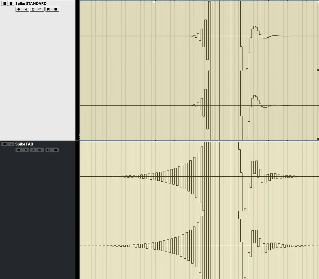

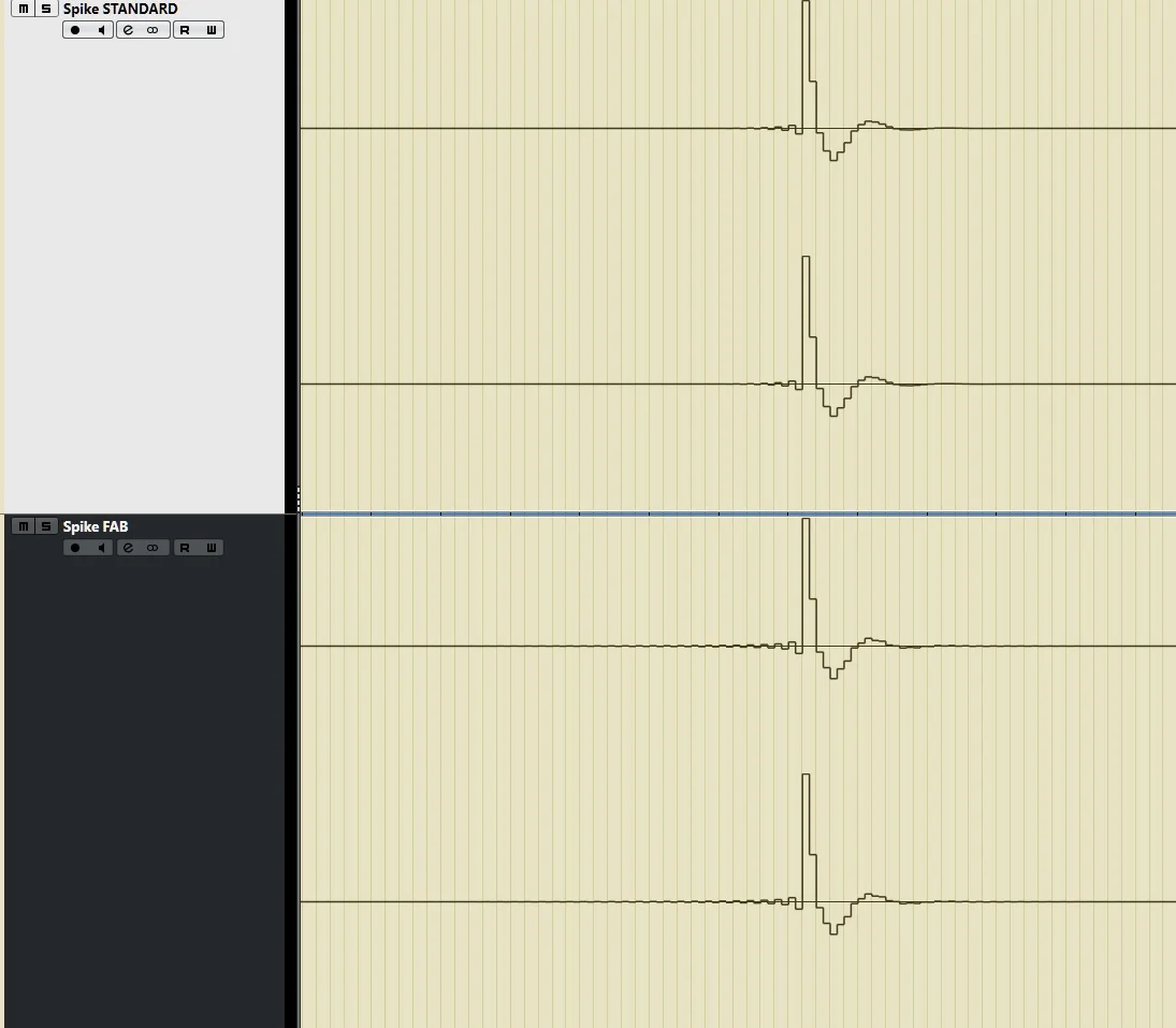

Also die Kurvatur ist es nicht.
Es gibt ein paar kleine Nicklichkeiten aber das kann man keksen.
Ich finde das der FAB einen winzigen Touch "heller" klingt, aber hallo - Ich bin zu alt für das Hören von Ghost-Shit.
Aber im Impulsverhalten ist's was Anderes:
Der Standard-EQ ist schneller bei der Sache :-)
Impulsverhalten ist "zackiger" quasi
