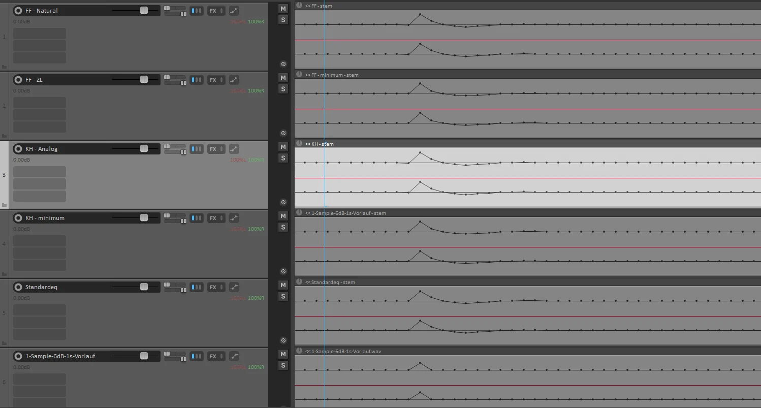

Ich kann die Ergebnisse hier bei mir nicht wirklich replizieren, bleibt der Zoom* in Cubase und Bitwig auf Sample-Ebene genau oder interpoliert extrapoliert der vielleicht?
Hab die Einstellungen uebernommen, 9db Bell @ 4500hz, Q bei ProQ3 1, beim Rest 0.7072. Bei Kirchhoff und ProQ3 sowohl in Minimum/Zero Latency als auch im jeweiligen Natural Phase Modus.
So siehts bei mir in Reaper aus:

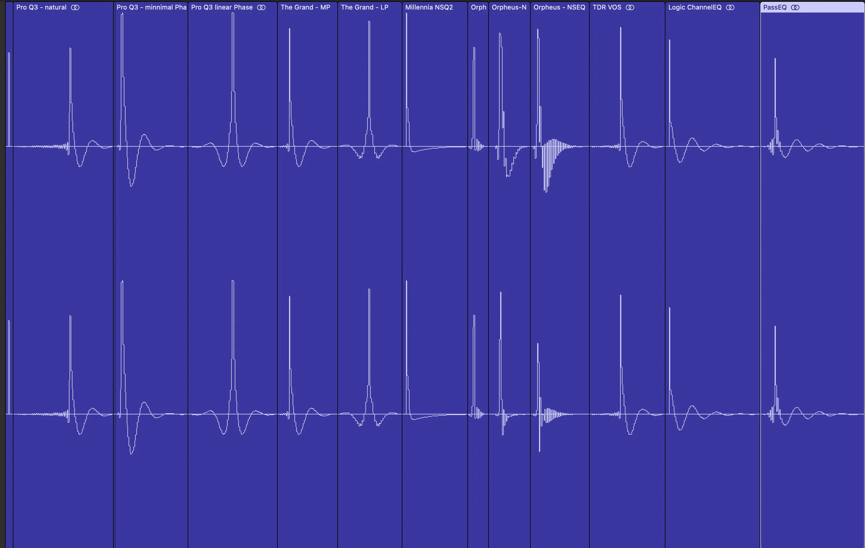

Hi zusammen,
ich habe mir jetzt auch mal die Arbeit gemacht einen Dirac Spike durch verschiedene EQs zu schieben und dann aufnehmen was passiert. Ich habe das mit Logic und TotalMix gemacht. Heißt Testoscilator auf eine Spur. Testoscilator auf needle bei -6 dB gestellt (was wie wir gleich sehen können tatsächlich relevant ist). Danach habe ich dann den enstpechenden EQ als Insert auf die TestOscilatorspur gepackt. Dann bin ich in einen Out vom interface, habe dieses aber per Totalmix als Loopback wieder zurück in de DAW geschickt so dass es nicht gewandelt wurde. In Logic habe ich dann eine zweite Spur aufgemacht und dieses Signal. aufgenommen. Der Test ein "trockenes" Dirac Signal zu verschicken hat funktioniert. Logic nimmt dann eine. perfekte Kopie auf, die sich auch komplett ausnullt. Ich war schon auch überrascht, dass sich alle Software EQs etwas bis erheblich unterscheiden. Ich kann noch nicht sagen, ob das relevant ist, weil ich bislang nicht bewußt einen Unterschied gehört habe. Eine Interpretation erspare ich mir daher erst mal aber das Bildschirmfoto poste ich hier mal...

  • #65
tatsächlich recht verschieden. Das ganz links ist der Dirac Impuls? Warum sind denn die Amplituden so verschieden? Beim externen EQ? - "Orpheus - NSEQ" sind links und rechts ziemlich verschieden... absichtlich?
Reaktionen: psinnovation
  • #66
Gut beobachtet :) Gerade bei den Fabfiltern habe ich mich doch auch sehr gewundert, warum bei gleichen Einstellungen der minimal Phase und Linear Phase zu einer erheblichen Erhöhung der Amplitude führt... Ich kann es nicht sagen.
Du hast Recht die Region Orpheus-NSEQ ist der externe analoge EQ. Hier hatte ich aus Versehen und den linken so eingestellt. Der rechte Kanal lief zwar mit, war aber noch völlig anders eingestellt...

  • #67
Wir haben doch auch Pluginentwickler hier. Kann hier jemand was dazu sagen?

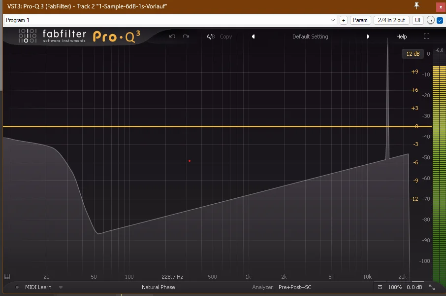

Vielleicht DC offset im (oder eher durch den?) Impuls (wenn ich das richtig interpretiere, bin da nicht so bewandert)? So sieht zumindest fuer mich der Impuls vom Schlumpfpeter in ProQ aus:
Wenn ich dann keinen Denkfehler hab waere Linear Phase gewissermassen nicht lauter, sondern Natural Phase und Zero Latency leiser. Bei mir haben sie mit 1000hz 6db bell Werten uebrigens exakt den gleichen (True-)Peak, nur linear phase ist anders. Ich wuerde denken, dass sich das aendert wenn man mit dem filter in den fuer natural phase relevanten Bereich, vielleicht so um 15khz, ginge. Dann haetten zero latency und natural phase erwartungsgemaess andere Peaks. Sehr gut moeglich dass ich falsch liege.

Jo, halt als Spezialfall vom Gibbs-Effekt. Meine Frage ist halt eher, ob da wirklich was ist oder ob nur der FFT von ProQ durch den "sprunghaften" Impuls in die Haende klatscht (also ebenfalls Gibbs). Ich denke mal Letzteres, aber dann hab ich keine offensichtliche Erklaerung fuer den Pegelunterschied.

War das zufällig ein low cut den du drauf hattest? Ein raus drehen der Tiefsten Frequenz kann zu Erhöhung der Amplitude führen durch sich "ungünstig" überlagernde Obertöne.
Siehe hier im Video erklärt:
View: https://www.youtube.com/watch?v=Y1Y2-tpMAek
Edit: das ist wohl das nachträglich benannte Gibbs Phänomen.
  • #75
Das ist schon etwas länger her; aber ich habe ziiieeemlich sicher keinen Low-Pass oder ein anderes EQ Band vorher gehabt. Ich kannte auch schon das Phänomen...
