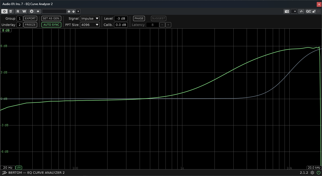

Das macht die Hardware auch nicht, wie Du sicher weißt.
Das ja, aber viel weniger als man glauben mag. Siehe mein Beispiel von früher, wo ich den Fabfilter Pro-Q4 und einmal einen Kanal EQ meines analogen Mischpults (Soundcraft LX7 II) verglichen habe.
Ich wollte nun wissen wie sich solche analog gemodelte EQs verhalten. Ist vielleicht jetzt nicht das perfekte Beispiel, da ich keine analog gemodelte EQs bzw. Channelstrips in Verwendung habe. Es musste Softube Amp Room herhalten, der hat einen API EQ eingebaut.
Beispiel: Highshelf bei 10 kHz, boost um 6 dB...
Der grüne Frequenzgang zeigt das Verhalten des API EQs, grau der Pro-Q4. Wir sehen, beim Pro-Q4 liegt die Mittenfreqenz exakt bei 10 kHz. Beim API irgendwo bei 2,7 kHz!!! Also weit weg vom zu erwarteten Verhalten.
Abgesehen vom Anti-Aliasing-Filter und dem abfallenden Bassbreich, aber das ist eine andere Geschichte. 😜

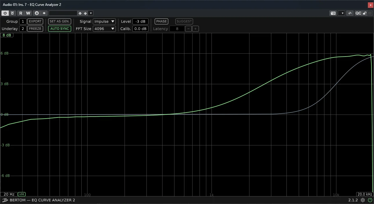

Dann dreh mal den Q runter, dann klappts auch mit dem Shelf :)
Ja. Q auf 0,44 stellen UND die Mittenfequenz auf 2,7 kHz, dann decken sich die Kurven...
