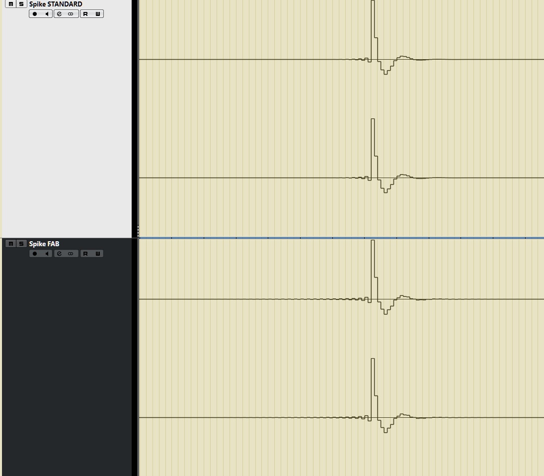

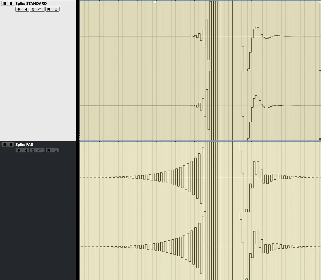

Also die Kurvatur ist es nicht.
Es gibt ein paar kleine Nicklichkeiten aber das kann man keksen.
Ich finde das der FAB einen winzigen Touch "heller" klingt, aber hallo - Ich bin zu alt für das Hören von Ghost-Shit.
Aber im Impulsverhalten ist's was Anderes:
Anhang anzeigen 130736Anhang anzeigen 130737
Der Standard-EQ ist schneller bei der Sache :)
Impulsverhalten ist "zackiger" quasi
Wow, vielen dank.
Evtl. ist es das. Ich habe immer gedacht ich bilde mir das ein.

Interessant, vielen Dank!
Kannst du das eventuell auch noch mal mit dem Toneboosters eq checken? Ggf. Auch im hq Modus separat?
Meinst du vs den FAB-Filter?
Vs fab und vs Sir. Ich würde gerne wissen ob der anders programiert ist als der fab und ob der ggf. impulstechnisch an SIR rankommt.
Ich finde es spanennd zu sehen das der fab im abgang obertöne generiert hat, während der Sir das signal nahezu glatt gelassen hat. War das eigentlich im linear Phase mode? Sieht so nach pre-ringing aus am Anfang.

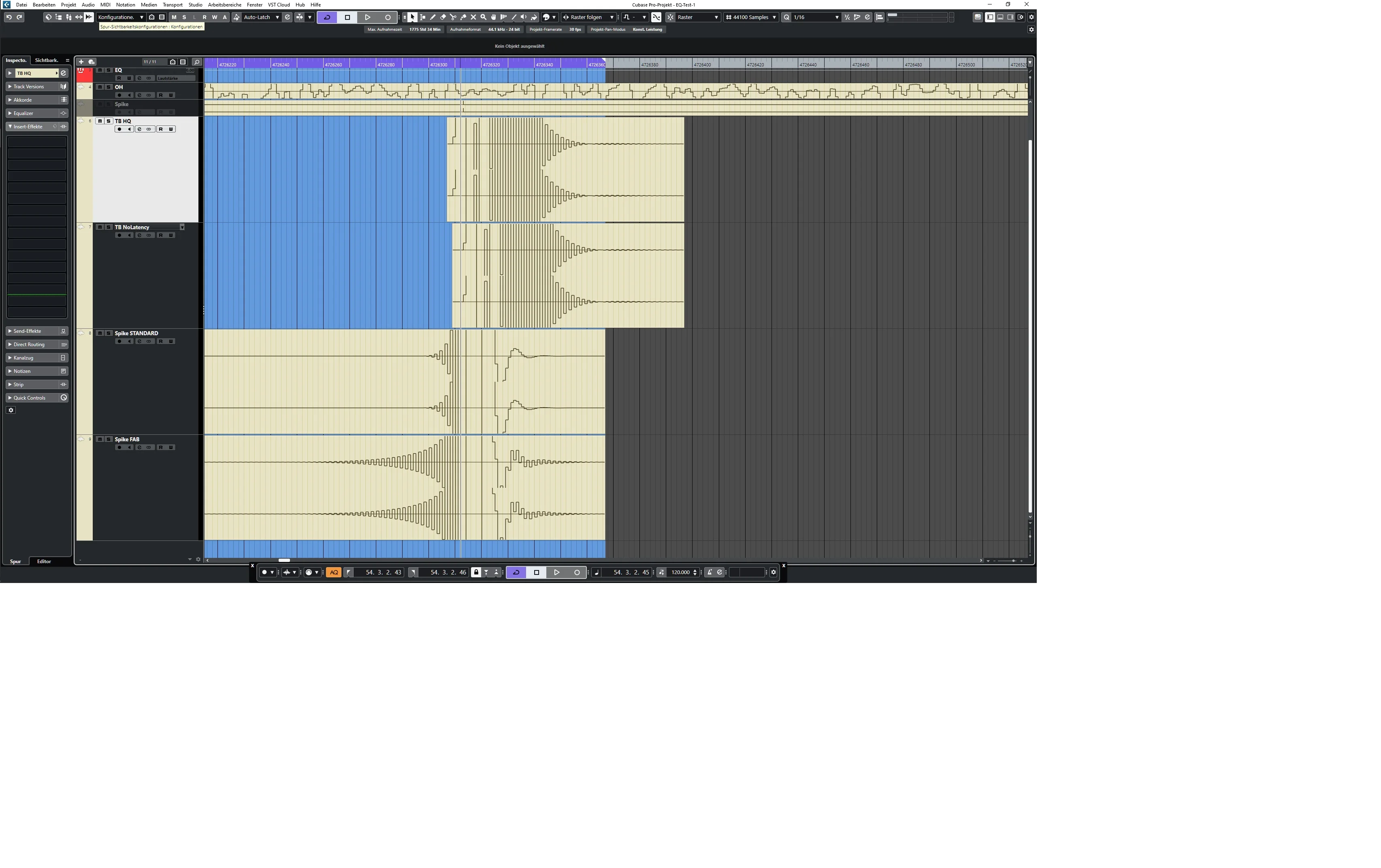

Got it...
Reaktionen: Schlumpfpeter und SilentWarrior
Der DAW Kursor steht da wo der Quell-Spike ist...
Der Tonebooster schwingt schon ganz ordendlich nach.
Nur zum Verständniss.
Das ist ein Bell-Boost mit 9 dB bei 4.500 Hz und Q=1 oder Q=0,7 - je nach EQ.

Sehe ich das richtig @LM18 , das der SIR und der FB beide vorschwingen, also pre-ringing haben, während der Toneboosters kein pr-ringing hat, aber dafür ziemliches Nachschwingen?
Ja - so sehe ich das auch.
Zumindest ohne tiefen Sachverstand gerade und auf Basis der Beobachtungen von soeben.
