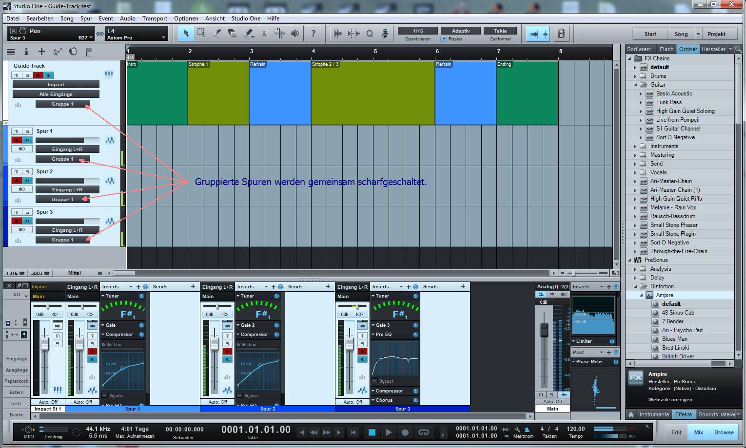

Hallo Lefaux,
ich habe noch eine Idee, was das Problem bei dir sein könnte.
Kann das sein, dass du die Spuren, incl. der Guidespur gruppiert hast?
Das siehst du im Screenshot an dem Feld, wo Gruppe steht.
Ansonsten kann es auch sein, dass du durch Navigation die Spur scharf schaltest. Dazu geh mal oben auf Optionen und mach den Haken weg bei: "Instrumenteneingang folgt Auswahl".
Ari

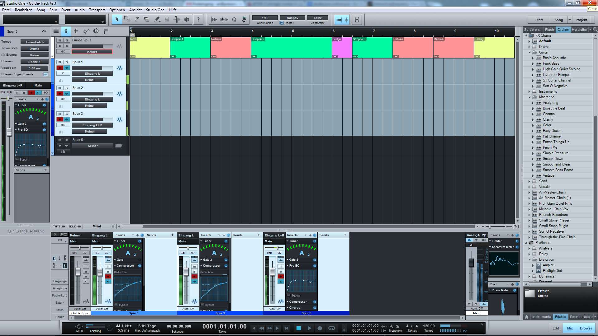

Für den Guidetrack
- lege eine Audiospur an,
- male dort Events rein,
- färbe sie ein und benenne sie je nach Songpart
Und jetzt das wichtigste:
- weise dieser Audiospur KEINEN Eingang zu!
Das führt dazu, dass diese Spur gar nicht erst scharf geschaltet werden kann, egal ob gruppiert oder nicht. Und somit kann sie auch nicht überschrieben werden. Egal welche Options-Settings du sonst noch so hast. :)
Das Ganze könnte dann so aussehen. Deine 3 Gitarrenspuren, und oben drüber der Guidetrack.
[sub](man beachte die Solostelle des Leadgitarristen in pink! :p )[/sub]
