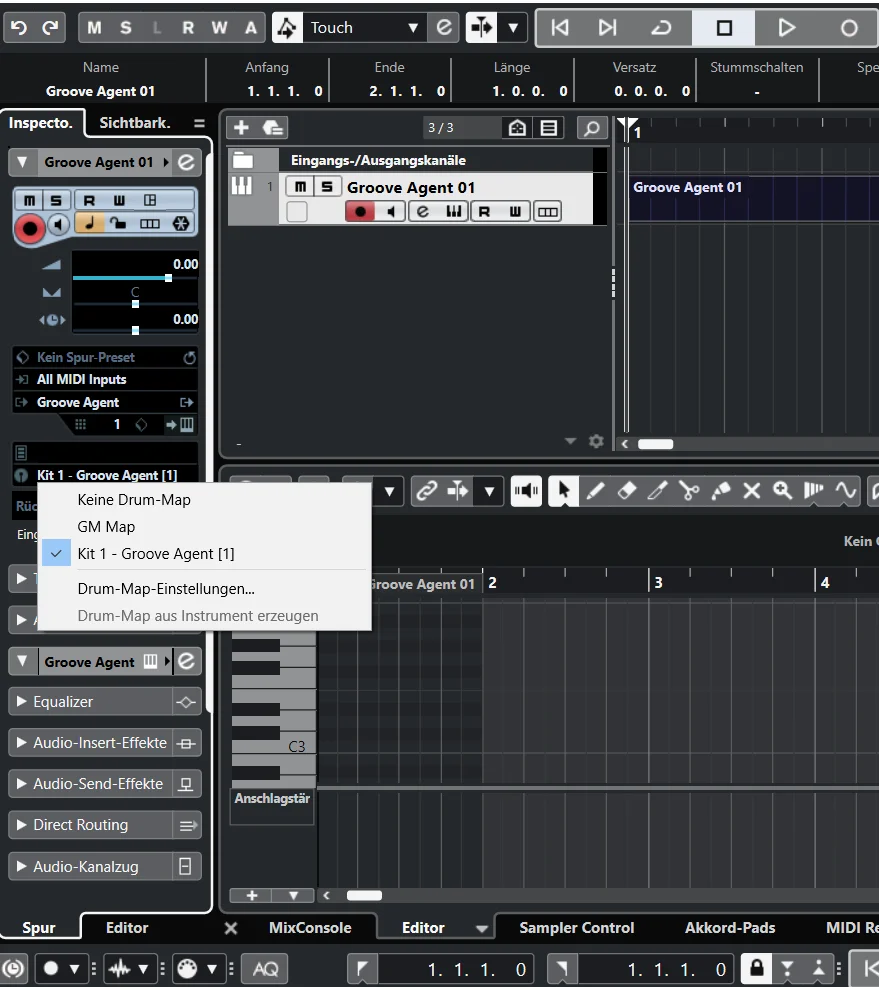

Ja richtig. Ich erstelle eine Instrumentenspur mit Groove Agent. Anschließend setze ich das Häkchen auf "Drummap aus Instrument erzeugen" oder auf "GM Map". In beiden Fällen müsste der Sequenzer auf die Drum-Ansicht mit den rautenförmigen Noten wechseln. Stattdessen bleibt die Piano Rolle erhalten. Im Screenshot kannst du es sehen.
Erst wenn ich unten auf die kleine Karteikarte "Mixconsole" wechsel und danach wieder zurück auf die Kartei "Editor" wechsel, wird der Editor aktualisiert. Aktualisiert bedeutet, die Piano Rolle verschwindet und der Drum Sequnzer wird bereitgestellt.

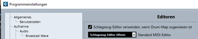

Welcher Editor standardmäßig (z.B. per Doppelklick) geöffnet wird, wird in den Programmeinstellungen festgelegt:
In Deinem Fall wird zuerst der Key-Editor (als Standard-Editor) geöffnet, erst danach verbindest Du die Spur mit einer Drummap.
Auf die aktuell geöffneten Editoren - inklusive der unteren Zone - hat die Zuweisung der Drummap zunächst keinen Einfluss, da die Editoren wie gesagt gleichwertig nebeneinander geöffnet sein und geöffnet bleiben können.
Erst wenn der Editor geschlossen wird - oder wie in Deinem Fall, wenn die untere Zone auf den Mixer wechselt und danach wieder zurück auf den Editor-Tab, öffnet sich der Standard-Editor bzw. der Schlagzeug-Editor, wenn eine Drummap zugewiesen ist (Option in den Programmeinstellungen).

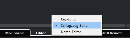

Sicher könnte Steinberg die untere Zone so programmieren, dass bei der Zuweisung einer Drummap der Editor sofort automatisch von Key- auf Drumeditor wechselt. Das würde aber die bisherige manuelle Auswahlmöglichkeit (siehe Bild unten) konterkarieren und evtl. andere User verwirren.
Super, danke für den Hinweis. Ich dachte das wäre der Fehler aber tatsächlich war der Haken in den Programmeinstellungen bei mir bereits standardmäßig gesetzt. Trotzdem ist immer der Key Editor aktiviert, wenn man zuerst ein MIDI Event (oder Clip?) mit dem Stift einzeichnet und erst danach den GM Map Haken aktiviert. Es ist also eine Frage der Reihenfolge.
Das heißt, ich muss immer erst "GM Map" Häkchen setzen und erst danach den MIDI Clip einzeichnen. Oder wenn ich den Clip eingezeichnet habe, muss ich gleich danach unten in der Kartei "Editor", den "Schlagzeug Editor" Haken setzen, da Key Editor anscheinend immer Vorrang hat. Also es ist immer ein zusätzlicher Arbeitsschritt nötig oder ich muss die Reihenfolge richtig einhalten.
