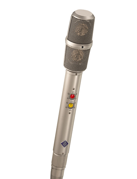

Das Neumann SM69 passt da nicht ganz rein, beide Kapseln sind Druckgradienten Empfänger.
Auch das Konzept mit 3 Kapseln, 2 Großmembran Achten plus ein Kleinmembran Druckempfänger, hat sich bereits jemand in den 30er Jahren ausgedacht. David Josephson hat es mit seinem C700S in den 90er Jahren wieder aufgegriffen und in EIN Gehäuse gesetzt.
