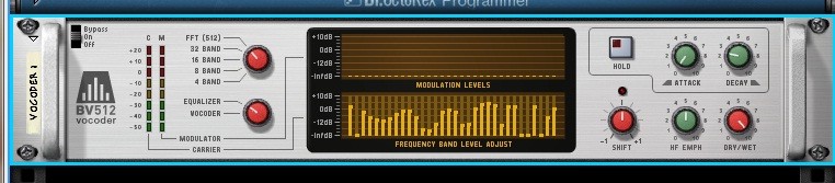

Moin!!
Habe bei einem Kollegen bissl mit Reason rumgespielt und war irgendwie total begeistert von einem EQ, den er zufällig im virtuellen Rack hatte.....
Das Ding ist eigentlich ein Vocoder, kann aber per Schaltung zum EQ geswitched werden!
Das ist glaube ein simpler 32Band-EQ?
Haltet mich für verrückt, aber der hat nen total schönen glitzernden Sound auf z.B. Pads hingekriegt!!!
Gibbet so nen Leckerli auch für Cuebass?
Siehe Bild!!
Ab Cubase 4 gibt es ein 32 Band EQ bei eben den EQ-Plugins...
Ob der dann dass macht, was du meinst was die Vocoderbänder in REASON machen?
Reaktionen: juonmusic
"One word of warning here, though: if you use the BV512 as an equaliser in anything but FFT (512-band) mode, it will colour the signal even when the bands are all at 0dB. This is because there is some overlap between the bands, and therefore some phase cancellation and reinforcement. You can hear this in particular if you turn the Shift control and sweep the frequencies of the bands. If you need a transparent signal path through the BV512, use the FFT mode."
:D Färbt... wird wahrscheinlich kein direkt vergleichbares PlugIn geben....
