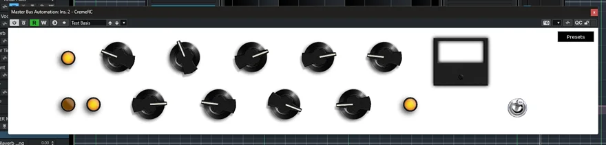

  3. Darüber hinaus erscheint das Plugin Fenster mit weißem Hintergrund (siehe Screenshot), wenn ich auf den Button Presets (im Plugin) und wieder zurück gehe.
    Das lässt sich zwar beheben indem man das Plugin Fenster einmal kurz schließt und wieder öffnet, ist aber reproduzierbar.

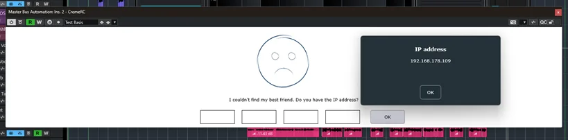

  4. Was auch öfters - aber nicht immer - analog zu Nr. 3 passiert ist, dass das Plugin Fenster folgendes Bild nach dem Start des Projektes anzeigt:
    Obwohl die IP Adresse (siehe kleines Fenster) hinterlegt ist. Auch hier hilft einfach Schließen und wieder Öffnen des Plugin Fensters, dann wird alles wieder richtig angezeigt.
