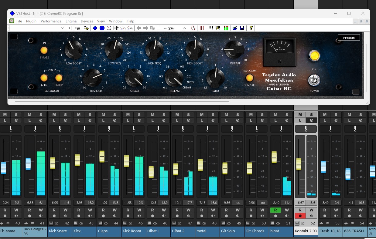

Also ich habe mich endgültig für folgendes entschieden damit ja wirklich 100% keine abstürze mehr gibt.
Die Rettung heißt zumindest für mich VST Host. Ich speicher meine Creme Presets einfach am VST Host selbst oder direkt am Plugin ab.
Und wenn man direkt am Plugin speichert hat man ein schnellen A/B Vorteil, denn wie wir wissen lädt der Creme intern sehr schnell, die Potis drehen sich halt hinterher.
