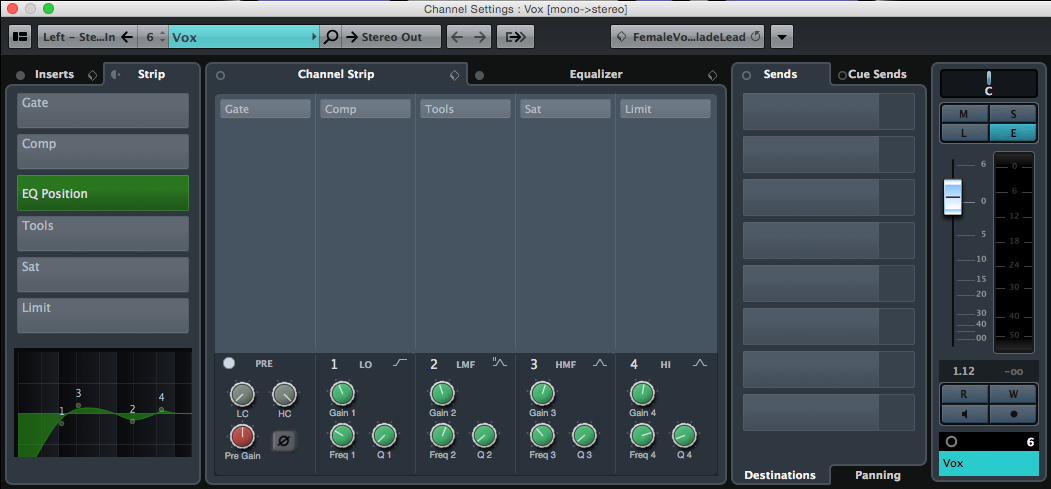

Du hast für jeden Kanal den "Pre Gain", zu sehen auf dem Bild links unten. Da legst du fest, mit wieviel du in die Pluginkette reinballerst.
