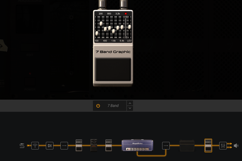

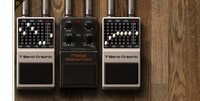

Ich habe folgende Effektkette: Gitarre => Interface => Amplitube 5 (EQ => Distortion => EQ => Amp => EQ => Low Pass Filter
Abgehört wird über Yamaha HS8 Lautsprecher.
Ist das ein HM-2 Zerrer in der Kette? Sowas braucht man nur für Schweden Death Metal :cool:

So sieht die Effektkette in Amplitube 5 aus.

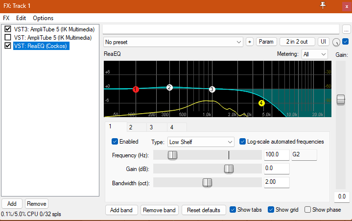

Ich habe mir die Max Version zusammen mit dem IK Multimedia AXE I/O gekauft. In Reaper gibt es dann noch einen Low-Pass Filter (siehe Bild).

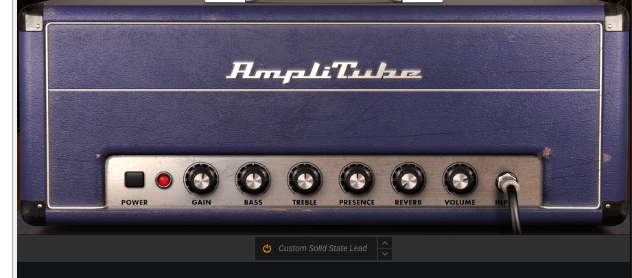

Die Einstellungen begründe ich damit, dass ich solange herumspiele, bis ich etwas finde, das mir zumindest halbwegs zusagt. Die Presets habe ich schon alle durch. Die klingen auch etwas dumpf für meinen Geschmack.
Ich habe hier eine Klang-Datei mit dem Preset "80s" hochgeladen. Daran habe ich nichts verändert. Das wirkt auf mich total dumpf.
