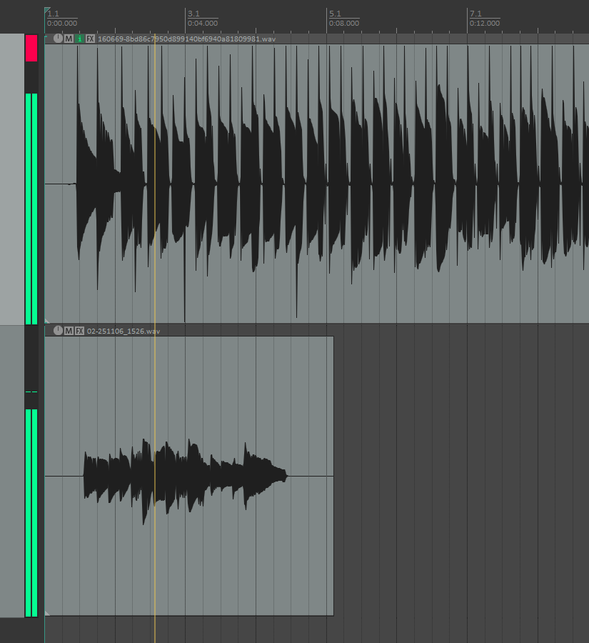

Dein DI-File aus #4 ist total übersteuert, das zerrt digital und alleine deswegen kann da nichts vernünftigt rauskommen.
Oben dein File, darunter kurz was von mir gespielt. Da sieht man schon auch dran, was das Problem ist.
Die paar abgeschnittenen Spitzen sind Amplitube unter High-Gain-Settings so ziemlich egal. Gainstaging ist wichtig, aber dass da nichts vernünftiges bei rauskommen kann, ist schon weit hergeholt. (Erfahrungswert: Selbst schon EMG-Würfel-Waves durch Amp-Sims gejagt)
ich meinte es nach dem Motto, shit- in -> shit-out. Nehme die Ausschließlichkeit zurück.
Bei mir klickert und klackert die DI so stark im Lautsprecher, als wenn die gleich zerbröseln würden. Und man hört es auch mit nachgeschalteter Ampsim, dass da was nicht okay ist = zu hoch ausgesteuert. Und den Gesamtklang macht es damit auch nicht schöner oder besser.

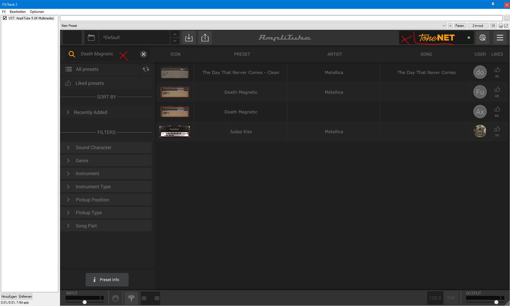

@ProduktionDude in Amplitube kannst du dir ja mal entsprechende Presets suchen und damit ein wenig probieren und auch davon lernen. Oben rechts auf ToneNet klicken und in der Suche links das, was du suchst, eingeben. Hier das Ergebnis für Death Magnetic.
