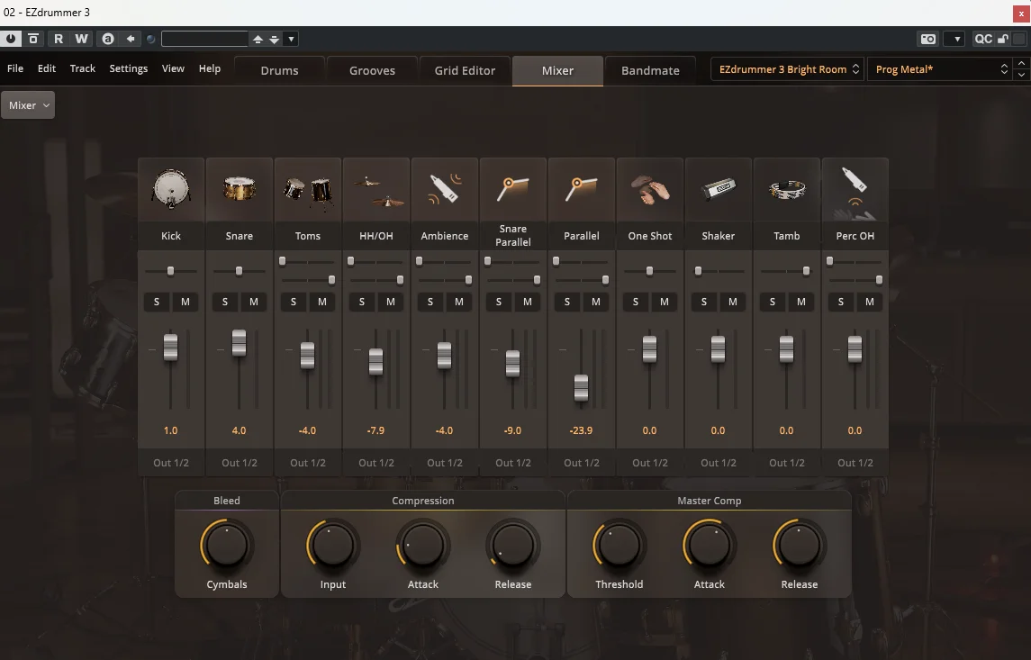

Drums, wie gesagt, EZDrummer 3 - Bright Room - Prog Metal, hier habe ich nur die Snare getauscht. Ist jetzt die 6,5x14" Tama Bell Brass und ich hab die Level verändert, weil mir die Becken im Vergleich zu Kick und Snare nicht passen. Hier mal ein Screenshot von meinen Einstellungen:
Darauf dann den EZMix Drum Bus Assistant Bright.
