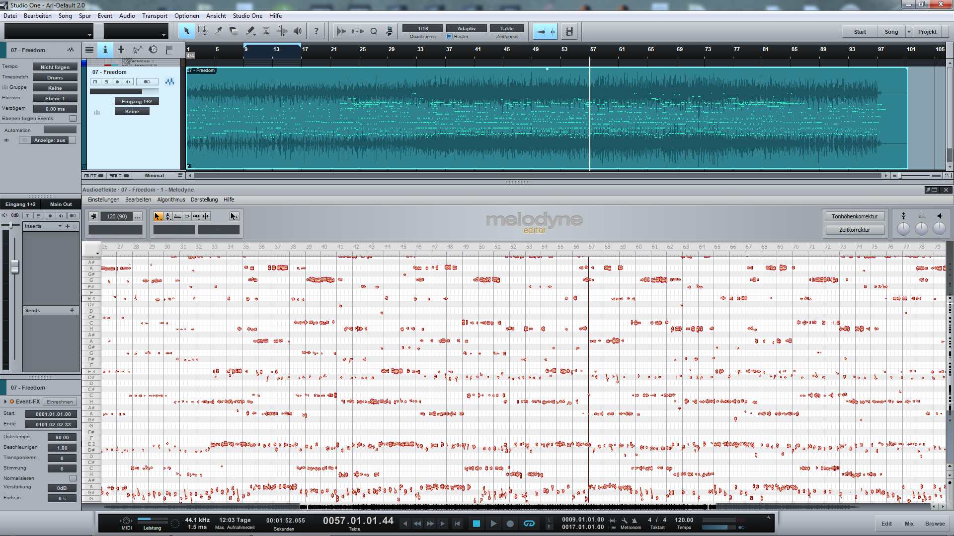

Ich wollte gerade eine WAV Datei, die ich auf eine seperate Spur in Studio One importiert habe, mit Melodyne bearbeiten. Melodyne lässt sich anwenden, aber wenn ich die Datei mehrstimmig bearbeiten will, kommt es zum Absturz, der vom Screenshot gezeigt wird...
Sieht Jemand an was das liegen kann?
<img src="http://www10.pic-upload.de/02.07.13/9cnmuoctjnj.jpg" alt="Bilder oder Fotos hochladen">

Ich verwende ARA und Melodyne Editor, was bei mir bisher problemfrei geklappt hat und laut Hersteller auch klappen sollte.
Noch eine Aufnahme vorher konnte ich auch noch mehrstimmig bearbeiten.
Jetzt kann ich noch so oft neu starten, Melodyne stürzt ab wie auf dem Screeshot zu sehen.

Ich habe kurz nachdem ARA auf den Markt kam und ich damals die neue Studio One Version mit dieser Schnittstelle installiert habe, sofort Melodyne auf Editor upgegrated. Das ist jetzt schon über ein Jahr her und ich habe seitdem eine Menge mehrstimmige Bearbeitung durchgeführt. Doch wie jetzt klappt es gerade nicht. Nach den zwangsläufigen Neustarts klappts trotzdem nicht....
Bin hier ein bisschen unter Zeitdruck weil diese Sache hier heute um 17 Uhr fertig sein muss und ich Autotune nicht so verwenden kann wie Melodyne.

Es muss irgendwas mit der Mehrstimmigkeit sein, da erst wenn ich versuche den Algorythmus auf "mehrstimmig" zu ändern, der Absturz folgt...

Also ich habe es nun auch bei anderen WAV Dateien probiert.
Die einstimmige Bearbeitung klappt zwar, wähle ich aber den mehrstimmige Algorhytmus stürzt Studio One mitsamt Melodyne immer wieder ab. Habe es auch mit einem Neustart des Computers, probiert, keine Lösung.
Es wird nicht mal ein Crashdumb produziert, den ich an den Support senden könnte.
