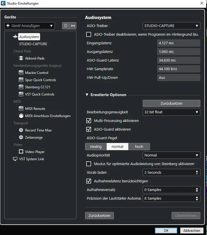

....... was mir auffällt beim Betrachten der Anhänge aus #3: Trotz einer eingestellten Buffergröße von 256 Samples hast du eine sehr sehr niedrige Latenz ... Was zeigt dir das Cubase Studiosetup an Latenzen an, wenn du die Buffersize auf 32 Samples stellst?
Da wird es dann noch niedriger, siehe Anhang.
Vielleicht sollte ich noch mal versuchen in dieser Maske etwas zu ändern. Könnte eine dieser 3 Einstellungs-Optionen etwas bringen?
- ASIO-Guard Pegel von "normal" auf "hoch"
- Audiopriorität von "Normal" auf "Boost"
- Modus für optimierte Audioleistung von Steinberg* aktivieren - anklicken
...."Da wird es dann noch niedriger, siehe Anhang."
Hm, gegenüber dem ersten Screenshot ( 256 Samples ) aus Post # 3 hat sich an den Latenzen nichts geändert. Sind das jetzt die Werte von Buffersize = 32 samples? Wenn ja dann liegt evtl. da der Hase im Pfeffer ......
Sorry, mein Fehler: Der Screenshot aus Post #3 wurde auch schon bei 32 Samples gemacht, da hatte ich bereits mit den Einstellungen herumprobiert.
Bei 256 Samples liegt die Ausganglatenz bei ca. 11 ms. Soll ich davon noch mal einen Screenshot machen?
