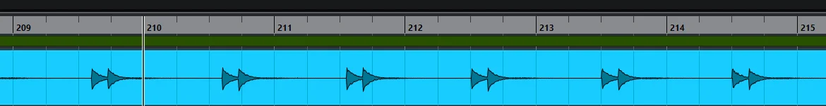

Seit kurzem kann ich jede Aufnahme - timingmäßig - in die Tonne treten, weil Cubase irgendwann in den ersten Minuten der Aufnahme "stockt".
Man sieht es, wenn man während der der Aufnahme den Positionszeiger betrachtet: Plötzlich stockt er für Sekundenbruchteile und die Aufnahme ist ab dem Punkt nicht mehr im (MIDI-Clock) Sync, siehe u. a. Bild:
Auf dem sieht man, wie das Signal plötzlich ab Takt 211/212 seine zeitliche Position innerhalb des Taktes ändert.
Die MIDI-Clock wird vom Squarp Hapax Sequenzer als Master ausgegeben.

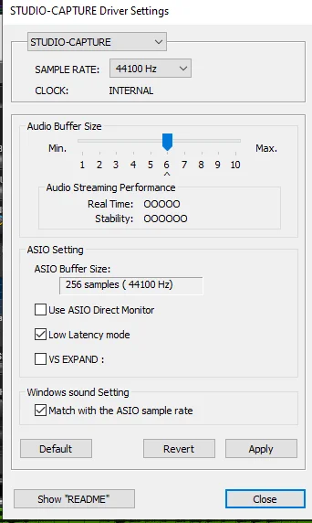

mit welchem ASIO-Puffer gehst du die Aufnahme an?

Asio-Puffer siehe Bild. Habe sämtliche anderen Buffer-Einstellungen vergeblich ausprobiert.

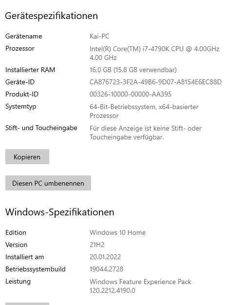

Anbei ein Screenshot meines Systems mit RAM.
Ich bin jetzt nicht so der große PC-Kenner, wüsste jetzt nicht, wie ich weiter vorgehen soll...

Ich meine allerdings, wenn ich es richtig beobachtet habe, dass die Änderung der Buffergröße immerhin Auswirkungen auf das Ausmaß des zeitlichen Versatzes hat.

....... was mir auffällt beim Betrachten der Anhänge aus #3: Trotz einer eingestellten Buffergröße von 256 Samples hast du eine sehr sehr niedrige Latenz ... Was zeigt dir das Cubase Studiosetup an Latenzen an, wenn du die Buffersize auf 32 Samples stellst?
