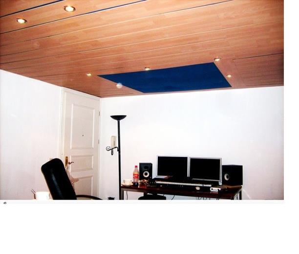

georgyj schrieb:
Ich fürchte mal, die Decke allein wird bei Weitem nicht reichen, sondern nur ein wichtiger Baustein des Puzzles sein.
Wird die gesamte Decke 30cm abgehängt und mit zB. sonorock gefüllt ,
ist der Bass schon großzügig behandelt!
Welche Erfahrungen hast du gemacht um dies zu meinen?
Black Bender hat da gute Ergebnisse geliefert. (siehe Anhang)
georgyj schrieb:
Diffusoren dienen dazu, einen guten Raum besser zu machen. Du hast wahrscheinlich eher einen Alptraum als eine brauchbare Akustik. Jeder € für Diffuser ist beim momentanen Stand sinnlos. Versuch' mal meine Vorschläge umzusetzen und du wirst lange keinen Bedarf an Diffusoren mehr verspüren.
Für den hinteren bereich (seitenwände) muß später was gegen die Flatterechos gemacht werden.
Und gerade nach deinen Empfehlungen wird der Raum im Hochton überdämpft sein,
wo sich Diffusoren als besser erweisen!
Mein Gedanke wäre um die Raumlänge auch sinnvoll nutzen zu können,
eben die Decke als Bassabsorber zu nutzen und hinten einen großen rollbaren 1D Diffusor
bauen ( eventuell nach Black Bender) um einen "verbesserten" ISD-Graph zu erreichen
Desweitern würde bei der Deckenbassfalle "mehr" Platz für spätere Helmholtzresonatoren bleiben.
lg Bert

30cm reichen definitiv nicht tief genug und ich glaube auch nicht, dass jeder mit einer Decken"höhe" wie in Deiner "Regie" leben möchte. Die Wirkung des Dämmaterials nimmt von hinten nach vorne deutlich ab, deshalb ist eine Konzentration rund um die Lautsprecher am Besten. Wenn Du meinen Vorschlag gelesen hättest, wäre dir klar, dass durch die ausgeklappten Matratzen im hinteren Teil des Raums keine relevanten Reflexionen mehr auftreten, die Diffusion erfordern würden.
Ich weiß nicht, warum sich alle dermaßen vor einer Überdämpfung im Hochtonbereich anschei?en. Im Nahfeldmonitoring ist das eh fast unmöglich, da kriege ich immer die volle Ladung Höhen im Direktanflug in die Ohren. Ist nicht bös gemeint, aber ich könnte in einem Raum wie deinem, wenn er so nackt klingt wie er ausschaut (ich nehme mal an, weiß ist harte Wand), keine 5 Minuten aushalten. Ich jedenfalls mag überdämpfte Regieräume wesentlich lieber als zu "livehaftige". Am liebsten würde ich sowieso im Garten mischen, ganz ohne Raum, das klingt mit Abstand am geilsten - furztrocken!!
das ist ein raum eines kunden von mir nachdem die decke gemacht wurde.
die decke ist aber ein etwas anderes patent welches mein betriebsgeheimnis bleibt.
tatsächlich sind es sogar nur 20cm dämmung die da wirken.
wirkt extrem breitbandig bis in den tiefbass. nur bei der ersten längs verlaufenden grundmode hat sie nicht ganz ausgereicht und sie "nur" etwa 0,2-0,3s gedrückt.
da ist danach natürlich noch viel mehr passiert.
ein korrekter regieraum klingt immer trocken.
er hat eine gleichmäßige nachhallzeit zwischen 0,2 und 0,3s
das ist nicht nur subjektiv trocken das ist objektiv trocken.
ein überdämmter regieraum hat im bass meist noch etwas über 0,3s und im mitten bis höhenbereich deutlich unter 0,2s
es klingt sehr schlecht. man hat druck auf den ohren wie in einem flugzeug.
außerdem bei überdämmung hat man weniger höhen.
es kann sein dass man anfangs wenn man den raum nicht kennt etwas höhenlastig mischt. es klingt eben dumpfer.
es spielt keine rolle ob nahfeld oder nicht.
reflexionen/nachhall spielen immer mit in den gehörten frequenzgang ein.
jede messung bestätigt das.
lg

georgyj schrieb:
ich glaube auch nicht,dass jeder mit einer Decken"höhe" wie in Deiner "Regie" leben möchte.
?hä, meine Decke ist um 10cm höher als deine !
Dann lese meinen post bitte genauer und zitiere wo ich dies behauptet hätte.
Mein Vorschlag wegen des Diffusors an der Hinterwand, hat nur was mit dem ISD-Graph zu tun ,
welcher das ETC in die nähe des Haaskickers bringen sollte,
was immerhin in Regieräumen erwünscht ist .
und nichts mit störenden Reflektionen zu tun hat !
lg Bert

Okay, ich dachte bei dem Foto handelt es sich um deinen fertigen Regieraum. Und der schaut schon nach 210cm Raumhöhe aus.
Dass Leute, wenn sie zum ersten Mal einen stark bedämpften Raum betreten irritiert sind, entspricht auch meiner Erfahrung, allerdings lassen sich auch viele von der extremen Akustik beeindrucken. Aber da du das Geschäft ja offenbar professionell betreibst, bist du sicherlich mit einer amtlich neutralen Akustik besser bedient.
Wobei ich in mich in meinem Statement eigentlich hauptsächlich auf meine Vorliebe bezüglich meinem Hörplatz bezogen habe, den Rest vom Raum mag ich auch nicht allzu trocken.
Wie auch immer: Ich glaube nicht, dass der Raum vom bösen Buben Chris mit meinen Vorschlägen überdämpft wäre. Aber ist eh egal, Black Bender ist ja jetzt an Bord und der ist ja bekanntermaßen der Profi hier, der die besten Ratschläge gibt. LG, Georg

Auch hier wäre der Decken Absorber von Vorteil.
Und genauso wäre das "Deckensegel" auch integriert.....
lg Bert
