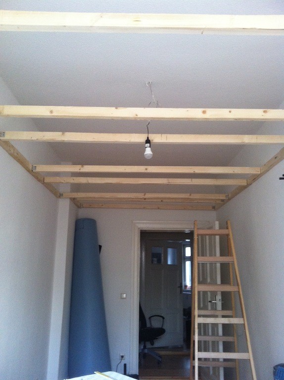

Ein kleines Update mit ein paar Bildern:
Die letzten 3 Tage habe ich Material eingekauft und zum grossen Teil auch schon verarbeitet.
11 Pakete Rockwool haengen bereits unter der Decke. Ein Paket besteht aus 3 Platten 95er Sonorock und einer 45er. Macht insgesammt gute 30 cm.
Ansonsten habe ich 14 Balken a 3m verbaut. Dabei bin ich aehnlich vorgegangen wie User stevang (oben verlinkt), nur dass ich die Konstruktion nur an den langen Waenden befestigt habe und den Rest komplett mit Querbalken und Winkeln geloest habe.

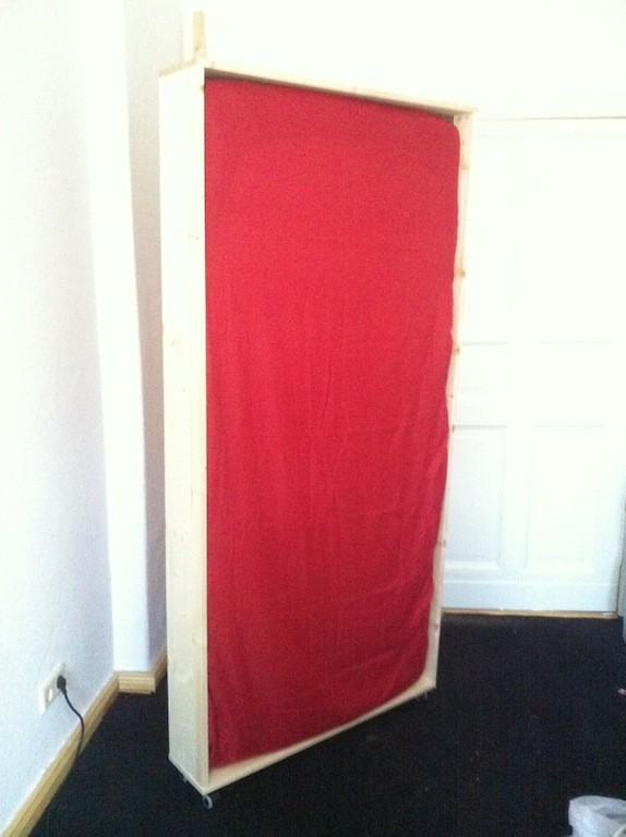

Des weiteren habe ich georgyjs vorgeschlagene mobile Matratzenabsorber gebaut.
Morgen werde das restliche Sonorock zuschneiden und einpacken. Wie die Decke verkleidet wird, entscheidet die naechste Messung. Bin sehr gespannt was dabei rauskommt. Eine menge Spass hats bis hierher auf jeden Fall gemacht.
Ach ja, eine genauer Liste mit Material und vor allem Kosten stell ich bei Interesse zusammen, wenn alles fertig ist.
