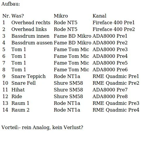

Ich wollte nur schreiben, dass ein RME Quadmic eigentlich ausreichend wäre. Spricht irgendwas dagegen? Wäre das die bessere Lösung?
Hier nochmal der Aufbau:
Reaktionen: ArdathBey
Ich habe jetzt wie folgt die Kombination getestet und bin überrascht!:
Aufbau:
- NT1a an ersten Kanal von ADA8000
- Dream Theater - Strange Dejavu über Yamaha HS50 laufen gelassen
- das Mikro mittig zu den Monitor-Boxen ausgerichtet
- erste Aufnahme über ADAT
- zweite Aufnahme Analog
Ergebnis: 99,90% identisch!
ich höre sowohl über die Monitore als auch über meine DT770 keinen nachteiligen Unterschied! Ich werde mir die Tracks morgen Früh nochmal anhören, um Nr. sicher zu gehen. Der Sound ist zu 99,90% identisch. Und das 0.1% macht den Bock wirklich nicht fett. Der Unterschied ist einfach extrem minimal, ich weiß nicht mal ob ich mir einen Unterschied einbilde oder ob er wirklich da ist.
Bestes Beispiel ist, wenn ich die Phase drehe. Belasse ich die Phase phased es minimal. Drehe ich die Phase, ist ein extremes phasen zu hören. Das deutet auch auf einen geringen Unterschied hin.
Des Weiteren habe ich die Tracks über Digicheck nochmals genau betrachtet. Es ist kein Unterschied zu sehen.
Daher spielt es meiner Meinung nach so gut wie keine Rolle, ob man das ADA8000 analog oder per ADAT digital ansteuert...
Ich musste bei dem Gerät tatsächlich bei ADAT IN und ADAT OUT eine Brücke setzen. Das Signal wird ansonsten nicht direkt über die Outs geroutet.
Einziger Nachteil dieser Sache: Es entsteht eine Latenz aufgrund der A -> D -> A Wandlung. Spürbar ist diese Latenz jedoch nicht. Ich habe in Cubase die Samples genauer betrachtet, es ist konsequent eine Latenz von 3ms zu sehen.
Dann habe ich mir gedacht, was passiert wenn ich die Samples genau übereinander schiebe, wie verhält sich dann die Phasenverschiebung. Gemacht getan. Ich habe die Latenz passend verschoben. Die Summe war fast doppelt so laut. Dann habe ich die Phase von einer Spur umgekehrt und siehe da, es war fast garnix mehr zu hören und das konstant! Also alles war konstant leise, was auch wieder auf eine konstante Latenz hindeutet. Der Unterschied ist also tatsächlich und beweisbar minimal!
Interessant wäre jetzt noch, wie sich das ADA8000 bei 8 Kanälen verhält. ;). Das kann ich aber leider nicht testen. Ich vertraue jetzt mal auf meine Ergebnisse und werde das Presonus bestellen...
