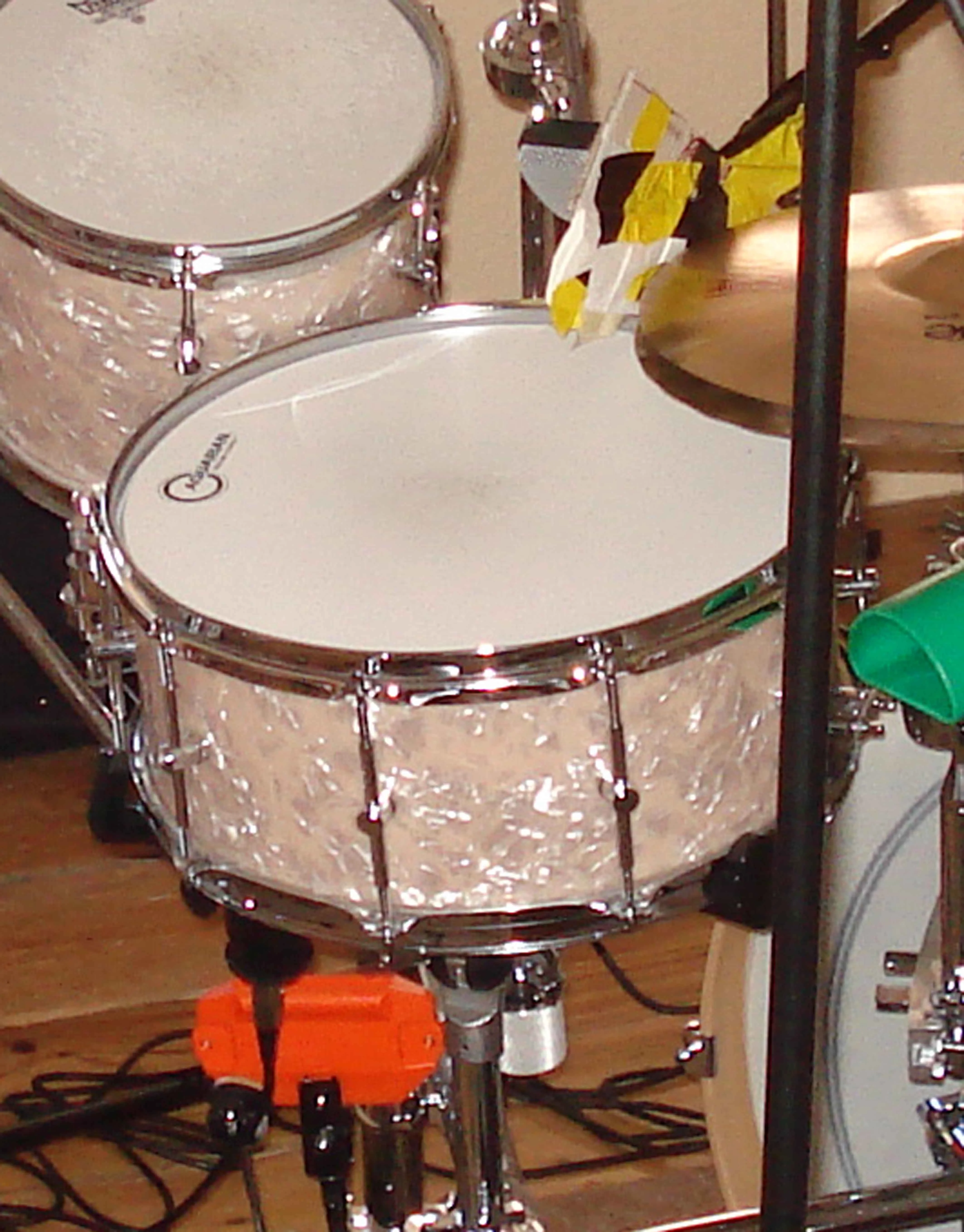

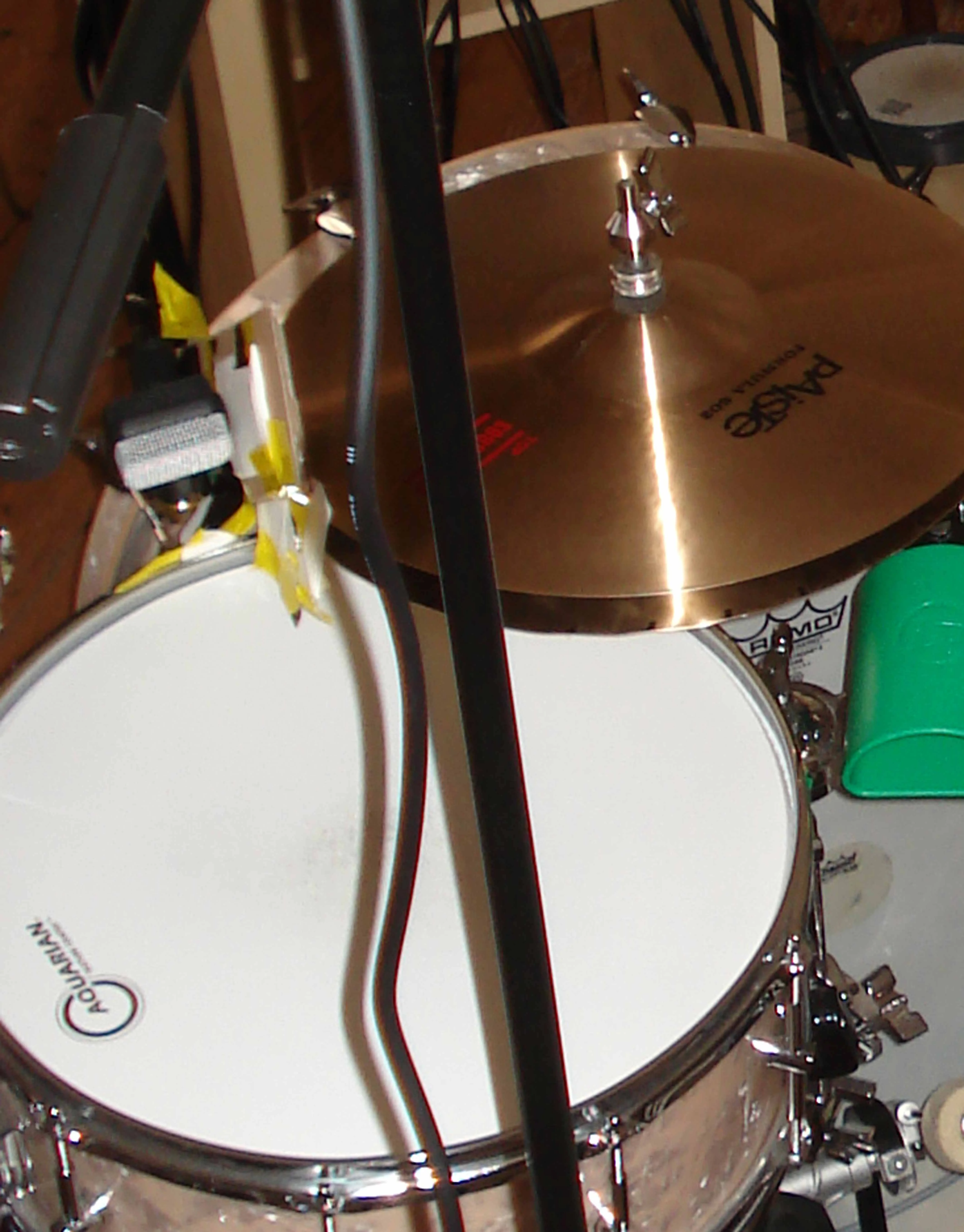

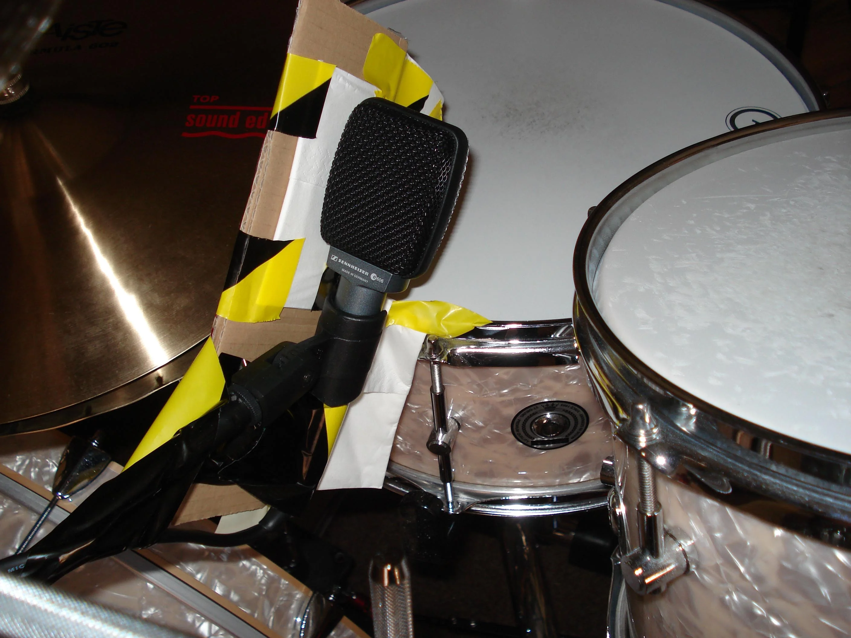

Ich bin auch wieder zum A/B-Ansatz was Overheads betrifft zurückgekehrt, zum Großteil auch deswegen, da bei x/y die Mitte des Drumsets zu stark betont wird, eigentlich nicht verkehrt, aber der Drummer spielt seine HiHat dicht rechts von der Snare, und da hast Du dann nur noch gezischel drauf.
Allerdings haben wir uns, um das zu beheben, ein HiHat-Ablenkungsschirm gebaut, der seinesgleichen sucht :-D
do tell and show!
So here it is:
HiHat war, obwohl nicht ersichtlich normal spielbar.
Da wir keinen Schaum für den Karton (der musste das Ganze stabilisieren) hatten, viel die Wahl auf Taschentücher :)
Ergebnis, das Übersprechen der HiHat war deutlich geringer, und wir hatten die Snare wie gewollt, drauf.
Der Prototyp hat die Session überlebt, beim nächsten Mal schneiden wir das genau passend.
