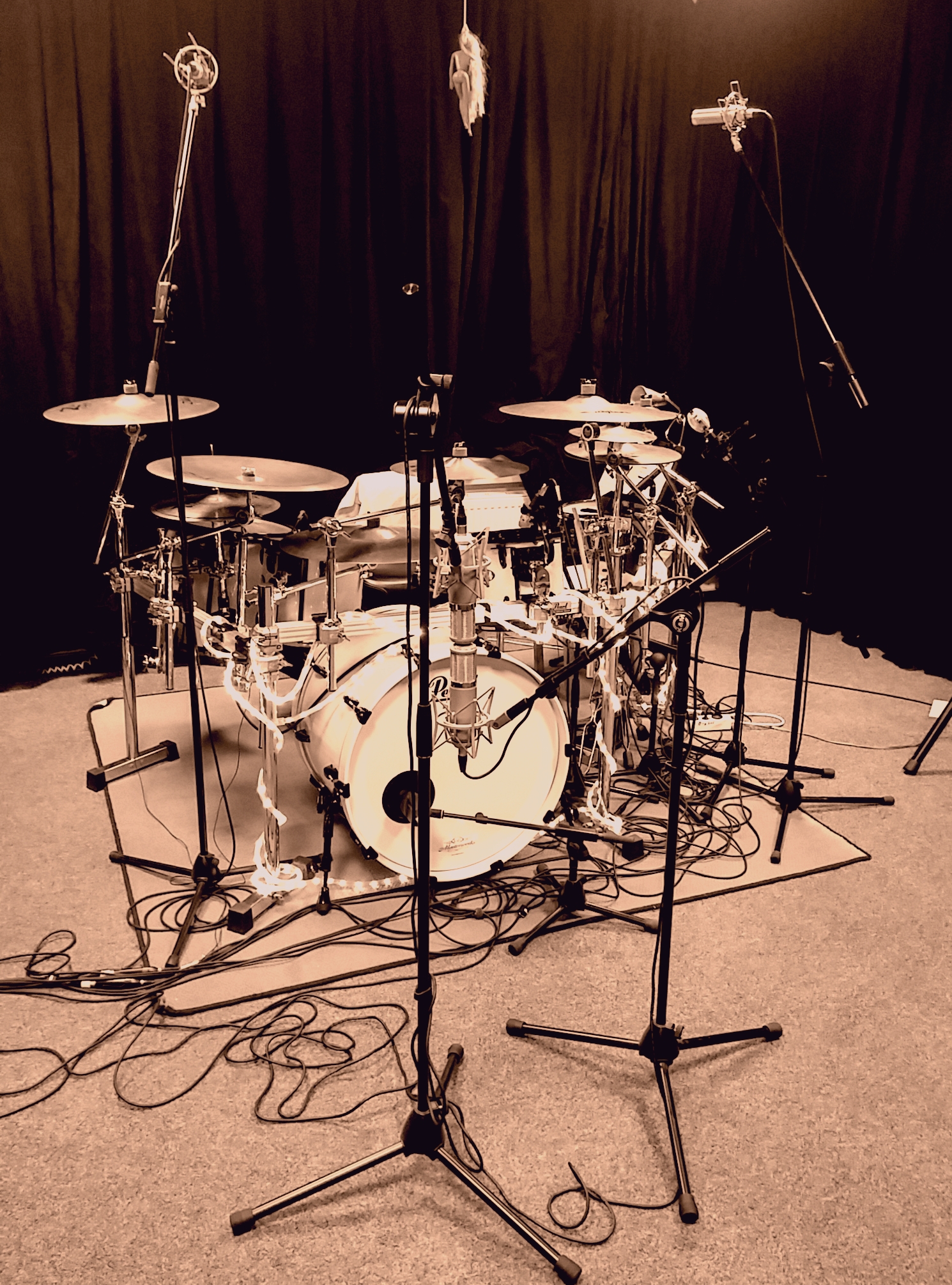

Hallo alle zusammen!
Ich möchte mir in meinem Proberaum ein kleines Schlagzeug Studio einrichten und die größte Frage die im Raum steht, ist zur Zeit die, der richtigen Mikrofone:

Im "Anhang" findet ihr ein Bild von meinem Set, falls Setup und dergleichen eine Rolle spielt.
Zu den Tom-Mikro's:
Laut Audix sind die D2 10 cm lang. Plus Stecker (und ein bisschen gebogenes Kabel) ca. 15cm.
Da müssten bei Deinem aktuellen Setup die Becken höher.
Je nachdem wie flexibel Du bist, solltest Du das schon mal trainieren.
Du kannst es aber auch als Grund nehmen, um (erstmal) die Tom-Mikros komplett einzusparen. Es ist natürlich eine Frage des Probierens, bis man die Overheads so gestellt kriegt, dass sie auch die Toms schön einfangen.
Wenn die Becken sehr niedrig sind, hast Du imho zwei Probleme:
1, Das Übersprechen ist wegen dem flachen Winkel des Mikrofons nicht vermeidbar. Also kriegst Du direkt Phasing zwischen den Tom-, Snare- und Overheadmikros. Beim Versuch, das mit dem Zuschneiden einzelner Tomschläge zu lösen, hat mich immer die Klangänderung der Becken (Overheads) und der Snare während dem Tomschlag gestört.
2. kenne ich kein Tom-Mikro, das in flachem Winkel zu Tom wirklich einen schönen Tom-Sound macht.
Mich würde mal interessieren, wie die erfahrenen User das lösen (wenn die Becken so niedrig sein müssen).
