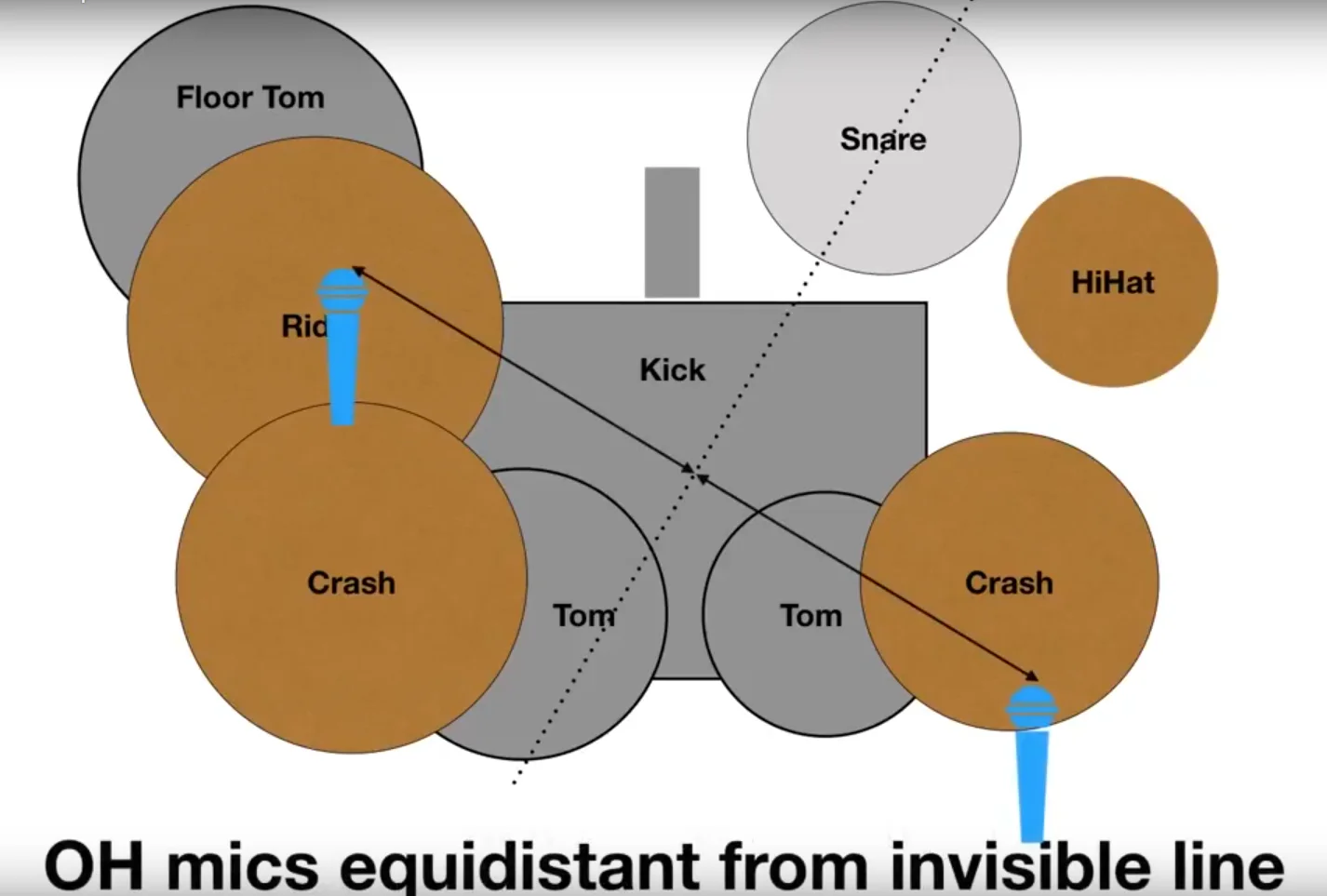

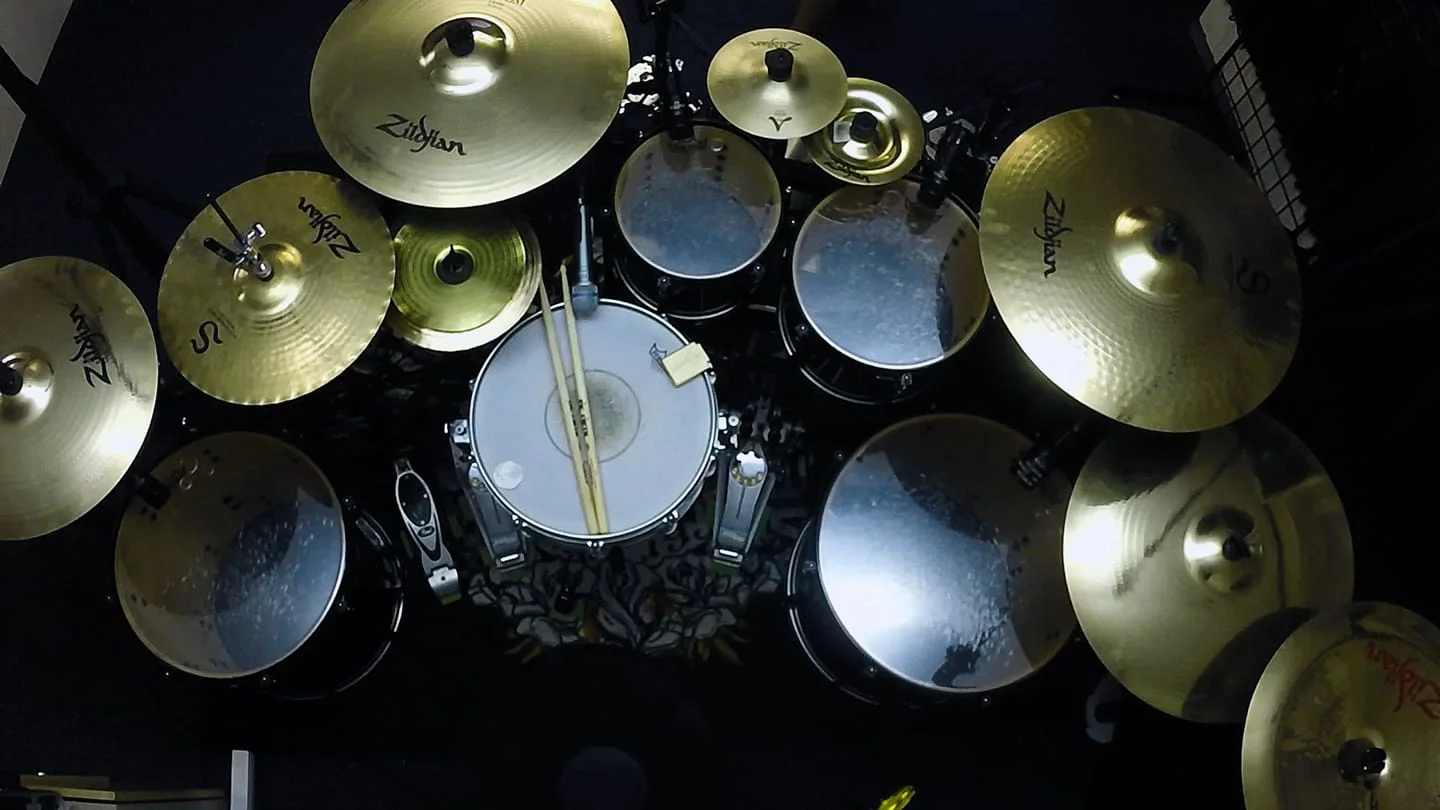

Ich spiele mein Set aktueller in dieser Konfiguration (siehe angehangenes Bild) und habe es mit einer Spaced Pair Overhead Konfiguration mikrofoniert.
Das ganze habe ich mal nach diesem Prinzip versucht (siehe angehangenes Bild 2).
Prinzip hier ist, dass man eine Linie durch die Mitte der Snare und der Bass Drum zieht und dann anhand dieser Linie die beiden Mikrofone ausrichtet, um Snare und Bass Drum in der Mitte des Overhead Bildes zu haben und somit Phase Probleme zu vermeiden.
Haltet ihr das für sinnvoll und welche Konfigurationen sollte ich eurer Meinung nach mal ausprobieren / bieten sich bei meinem Setup an?

Bei Overheads kommt es total aufs Set und den Raum an. Ich probiere (wenn ich die Zeit habe) in jedem neuen Raum erstmal XY, ORTF, A/B und Recorderman aus, bei A/B achte ich immer auf gleichen Abstand zu Snare/BD, bei den anderen ist das ja per Definition schon so. Deine Technik mit dem Querschnitt durch's Set funktioniert da z.B. sehr gut.
Deine Mikros funktionieren alle recht gut, ich würde nur ein Raumpärchen eher als Großmembraner nehmen. Und sehr spannend finde ich, wie du die Raummikros aufstellst (Entfernung)? Wie gehst du bezgl. Phasenproblemen zwischen Raummikros und Overheads vor?

Überall liest man, dass man die Distanz der Snare zu beiden Overhead Mikros messen sollen, sodass diese ungefähr gleich ist, um Phase Probleme zu vermeiden.
Hab auch mal gelesen wie das geht:
Man klemmt ne Schnur mit dem Bassdrum-Klöppel fest, das andere Ende hält man auf die Mitte der Snare. Man stellt ein Mikro auf und hält die Schnur so daß sie von der Bassdrum zum Mikro und dann zur Snare geht. Jetzt kann man die Schnur auf die andere Seite schwenken und die andere Mikro-Position suchen. Die Mikros können auch verschieden hoch sein wenn das Drumset das erfordert.
Überall liest man, dass man die Distanz der Snare zu beiden Overhead Mikros messen sollen, sodass diese ungefähr gleich ist, um Phase Probleme zu vermeiden. Soweit so logisch
Ich würde da nicht allzu viel Wert drauf legen.
Der Schall legt rund 400 Meter in der Sekunde zurück, meinst du denn das es da tatsächlich zu Phasenverschiebungen kommt, wenn der Abstand da um 20 oder 30 cm differiert?
Stelle die Mics halbwegs gleichmäßig auf und dann wird es auch funktionieren, wichtig ist nur der Gesamtabstand und die Ausrichtung. Aber da ist es auch wieder persönliche Geschmacksache, ob du mehr Raumhall oder mehr den direkten trockneren Sound bevorzugst.

Und Frage Nummero 2, um vielleicht mal ein bisschen konkreter zu werden:
jo, das prinzip ist richtig. bob clearmountain z.b. hat in einem yt-video schon vor 15 jahren die amateur-tonis kritisiert, dass sie bei der OH mikrofonierung die äquidistanz nicht richtig anwenden, weil die drumset- elemente nicht parallel, sondern räumlich verlaufen. deswegen sollten die oh mics genauso wie auf deiner skizze positioniert werden - eben ein "kreuz" mit gedachter mittellinie bilden.
besonders AB sollte man dann so positionieren, andere aufstellungen sind nicht so empfindlich.
aber es gibt so viele gute gegenbeispiele, so ist fraglich ob man im amateurbereich so pingelig vorgehen muss.
solange bis ein crash im stereo nicht hin und her wandert, ist mit AB alles im butter...
