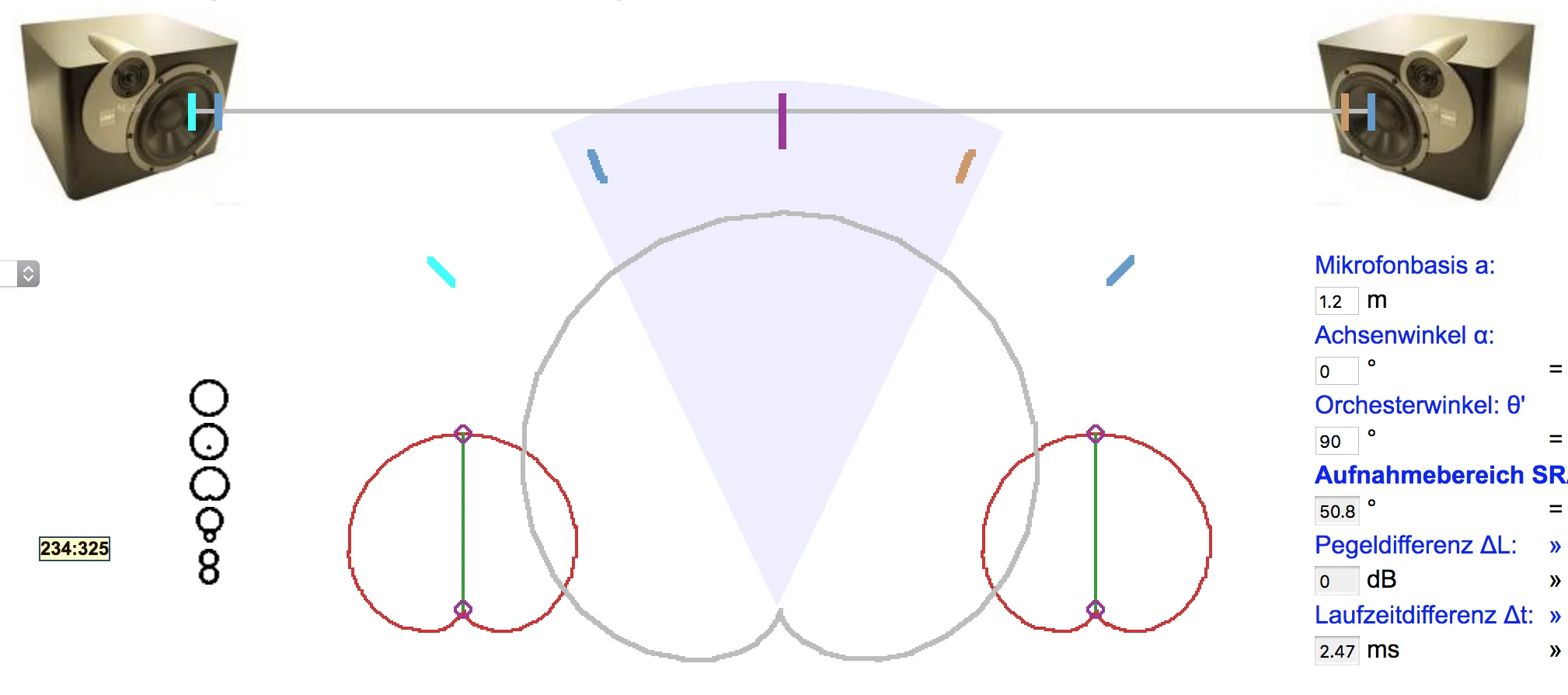

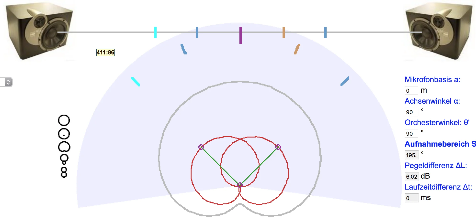

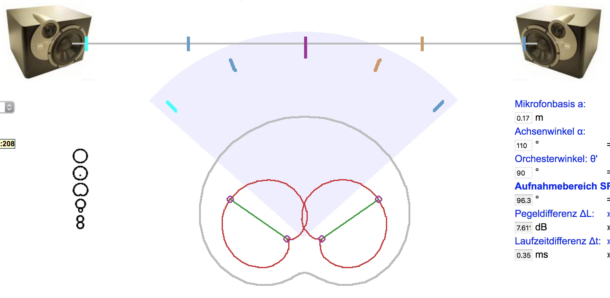

hier mal als übersicht xy, ab und ortf. ich nehme fast immer ortf.

Wie was? Hab doch alles geschrieben. großes AB bei overheads klingt doch breiter als xy?
Ach was weiß ich... Die Grafik ist komisch
ja sie täuscht halt ein bisschen, da sie xy perse extrem schmal darstellt, was sich ja aber durch den öffnungswinkel ändern lässt (siehe sengpielaudio)
