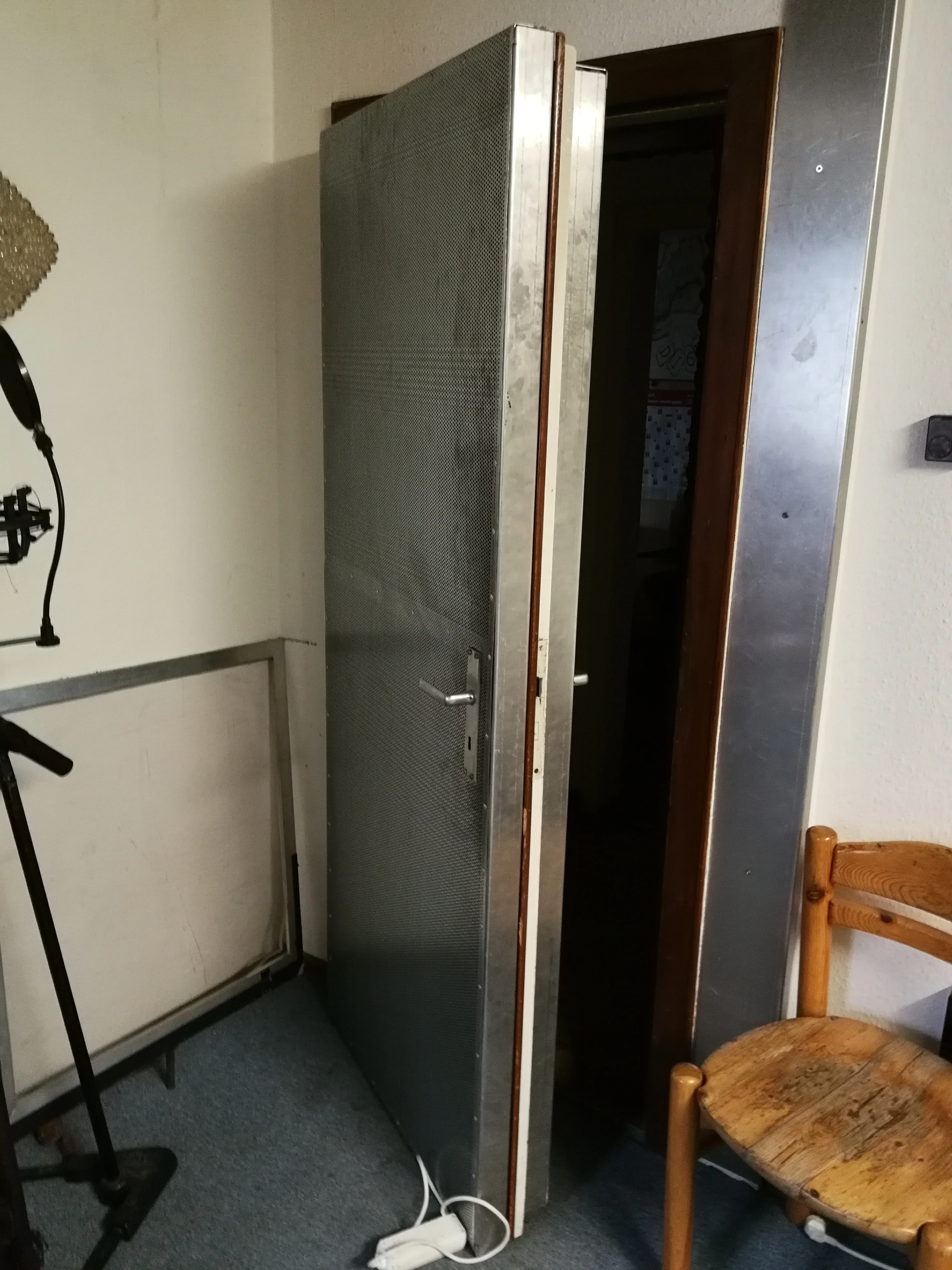

Für meine Türen habe ich die Vorhandenen verwendet. Beidseitig einen Rahmen aus Alu-U-Profilen mit Mineralwolle ausgestopft und Lochblech angenietet. Dient gleichzeitig als Schallschutz und Absorber.
Hi balandi, coole Lösung. Muss ich mal meinem pensionierten Vater zeigen. Er ist handwerklich viel begabter als meine Kleinigkeit. Jetzt komme ich auf die Idee, eine SK3 zu kaufen und sie vom Vater noch nach deinem Rezept umzubauen.

Hallo davorr,
diese Lösung ist mit etwas handwerklichem Geschick und entsprechendem Material relativ schnell umgesetzt.
In meinem Fall handelt es sich tatsächlich um normale Zimmertüren.
Natürlich muss darauf geachtet werden, das auf die Abdichtung zu den Zargen geachtet wird.
Bei Interesse erläutere ich dir den Aufbau meiner Lösung noch detailierter.

Hallo davorr,
Gerne nehme ich das Angebot entgegen! Ich bestelle mal die SK3-Türen und wenn sie da sind, komme ich gerne nochmals auf Dich zu. Dann werden aus Türen noch Absorber!

Gerne, ein Punkt noch, meine Türe hat unten zwei ausfahrbare dicke Gummileisten damit der Abstand von Türrahmen unten zum Boden auch geschlossen wird! Unbedingt daran denken beim Kauf, auf Teppichboden weiß ich nicht ob das problemlos geht.
