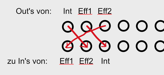

hi sorry, aber was tun, wenn ich ein gerät deaktivieren möchte, dieses aber keinen bypass schalter hat?

Ich gehe mal davon aus, Du hast das so installiert, wie oben besprochen. (Also die vorkonfigurierte Kette)
Dann geht es eigentlich so, wie in Post #20 beschrieben:
Doch - natürlich.
Dafür sind dann die Patchkabel auf der Vorderseite da.
Ich bleibe mal bei meinem Beispiel oben und will jetzt zuerst Effekt 2 und dann Effekt 1 haben.
Also muss ich:
1. den Output der Soundkarte (Slot 1 hinten oben) abgreifen (Patchkabel in Slot 1 vorne oben) und zum Input von Effekt 2 (Slot 2 unten) schicken.
2. den Output von Effekt 2 (Slot 3 oben) zum Input von Effekt 1 (Slot 1 unten)
3. den Output von Effekt 1 (Slot 2 oben) mit dem Input der Soundkarte (Slot 3 unten).
Du brauchst dafür also 3 Patchkabel. Und für solche Routings müssen alle Slots auf normalisiert stehen.
Denn damit wird überall, wo Du ein Kabel steckst, der "automatische" Signalfluss unterbrochen.
Das sähe dann so aus:
Nimm den ersten Pfeil von "Int" (links oben) nach "Eff2" (Mitte unten) und denke die mal die anderen Pfeile weg. Mit:
hast Du Effekt 1 überbrückt - als auf Bypass.
Wie geschrieben müssen dafür alle Slots auf "Normalisiert" geschaltet sein.
