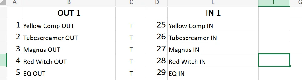

Ich erstelle mir gerade einen Plan für meine Patchbays.
Ich würde gerne meine Bodentreter in eine der Patchbay integrieren, da ich die Effekte auch gerne mal für Synths oder andere Signale nutzen möchte.
Die erste Methode ist safe. Ich stelle meine Patchbay auf Thru und verkabele dann nach Bedarf. Bedeutet mehr Kabelage. :)

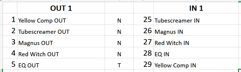

Dann ist mir die Idee gekommen mein derzeitiges fest verdrahtete Setup nachzubauen.
Frage: Kann es bei der Verkabelung zu Problemen kommen, wenn ich irgenwas umstecke? Bin nämlich gerade leer im Kopf.
Das T in der Tabelle steht für Thru und das N für Normalisiert.
Die Nummern sind die Ein- und Ausgänge der Samson Patchbay.
Ich würde sowas wie die 2. Option nutzen. Würde dabei dann aber doch noch leicht modifiziert dran gehen: 1 wird der Ausgang des Interfaces (oder welche Signalquelle du nutzt und unten wird dann halt unten an den Eingang des Gerätes dran gestöpselt, in 2 dann halt der Ausgang des 1. gerätes und an 2 unten dann wieder ein Eingang des nächsten Gerätes. Ist jetzt nur ein Vorschlag, kannst natürlich auch noch ganz anders verkabeln....
