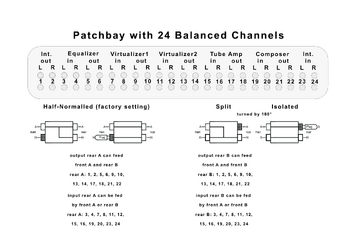

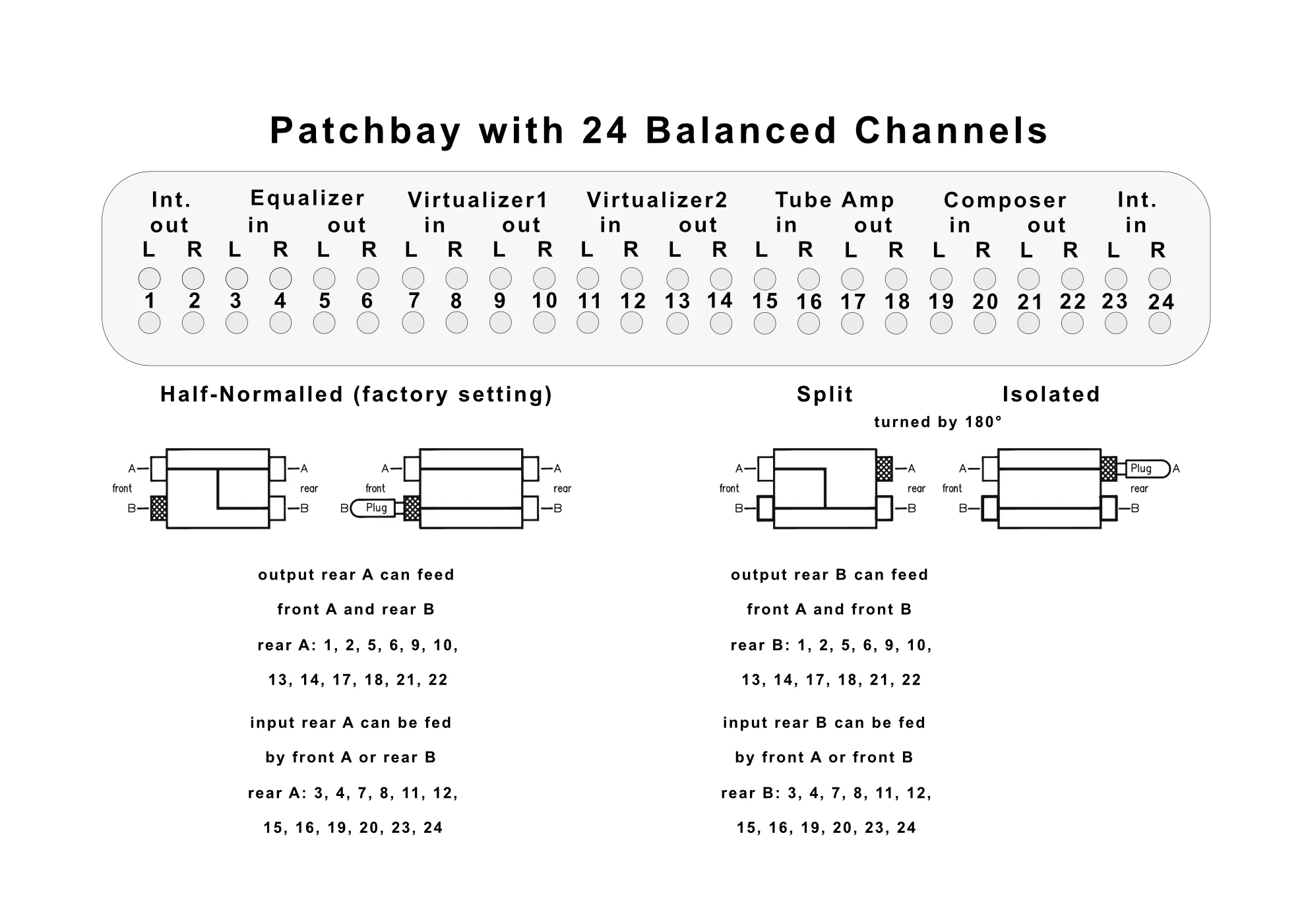

Bei der Verkabelung der Patchbay gibt es mehrere Möglichkeiten:
