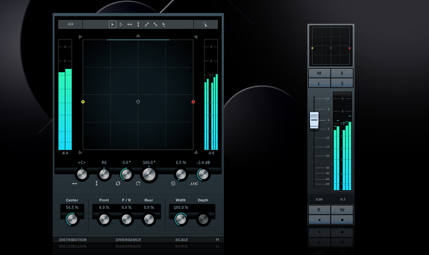

Was ich in SAM auch genial finde ist zum einen das Surround PAN pro Kanal
Gibt es sowas auch in Cubase? .
Ja, Cubase ist vollumfänglich Surround kompatibel.
Es gibt separate Surroundpanner als Plugin dort, in Nuendo noch erweitert.
Hier die Surroundpanner-Ansicht im Kanalzug des Cubase (Nuendo) Mixers:

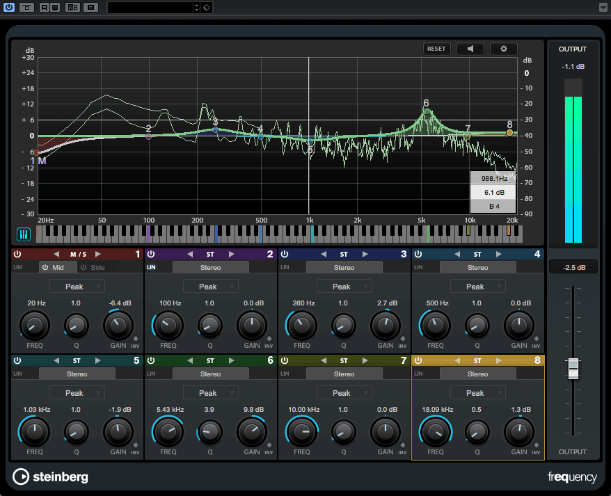

In Cubase gibt es zum einen einen sehr guten und einfach zu bedienden 1 Band Stereo-Spreader, den ich sehr gern auf div. Spuren verwende, da dieser den Pegel nicht verändert.
Einen Multiband Stereo Enhancer/Widener gibt es hingegen noch nicht als Onboard-Plugin, dennoch kannst du auch sehr gut hierfür den neuen hervorragenden "Frequency EQ" nutzen, welcher es dir ermöglicht gleich 8 Bänder im M/S-Modus zu fahren und somit die gewünschte Breite für einzelne Freuqenzbereiche gezielt zu erweitern oder einzuschränken. Dies auch auf Wunsch je Band im Linear Phase Mode.
Das ist ein feines Plugin, welches zuerst in Wavelab integriert war, ab Version 9 nun auch in Cubase mit dabei ist.
