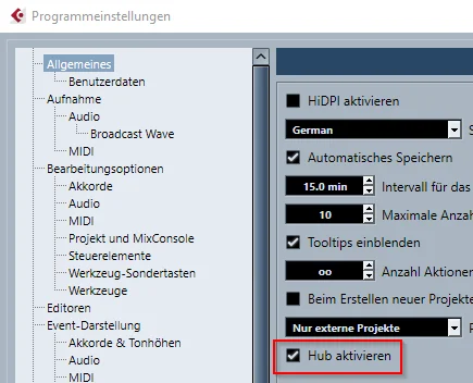

(Win) Menü Bearbeiten --> Programmeinstellungen --> Allgemeines, den Haken raus...
Reaktionen: TheSarge
Danke @wilsix
gefunden, aber selbst nach Neustart-PC nach entfernen des Häkchen, bleibt Cubase10.exe weiterhin im Taskmanager, wenn ich Cubase schliesse :( Ja, Hub ist jetzt aus.
