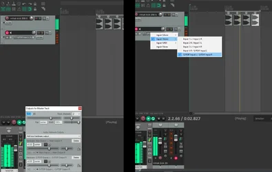

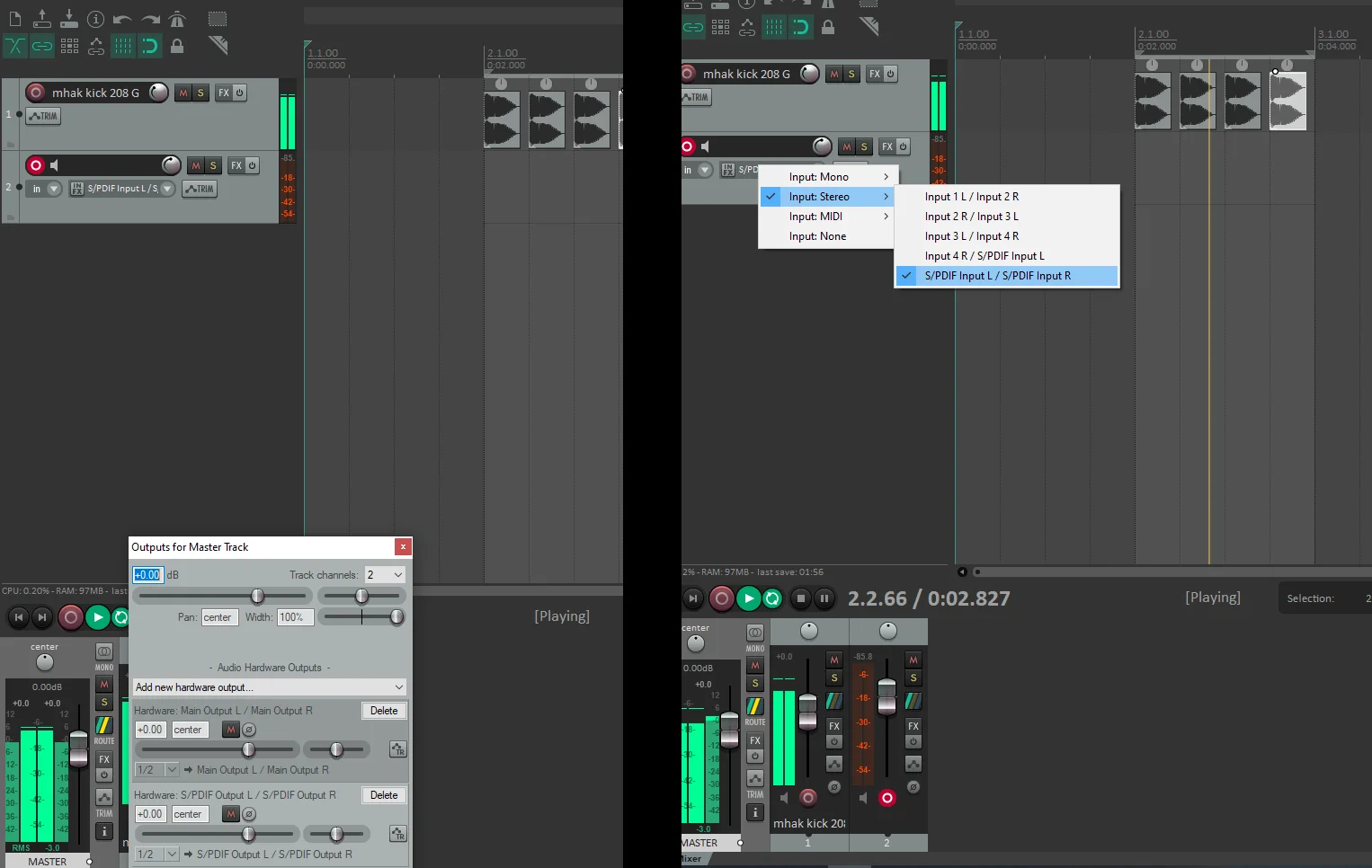

Sieht soweit richtig aus. Evtl. musst Du je nach Recording-Modus das Mithören aktivieren (also in der Aufnahmespur das Lautsprechersymbol drücken). Bitte vorher noch die Aufnahmespur muten, sonst erzeugst Du eine Feedbackschleife.
So, ich habe die Lösung gefunden, ganz ohne Kabelsalat.
In den Reaper Preferences -> Audio -> Loopback "2" eintragen. Dann in den Master Sends und Aufnahmekanal Inputs den Loopback-Kanal auswählen (siehe Screenshot von Post #23, nur dass statt S/PDIF jetzt der Loopback-Kanal ausgewählt wird). Dann kann man mit Reaper Audio aufnehmen.
