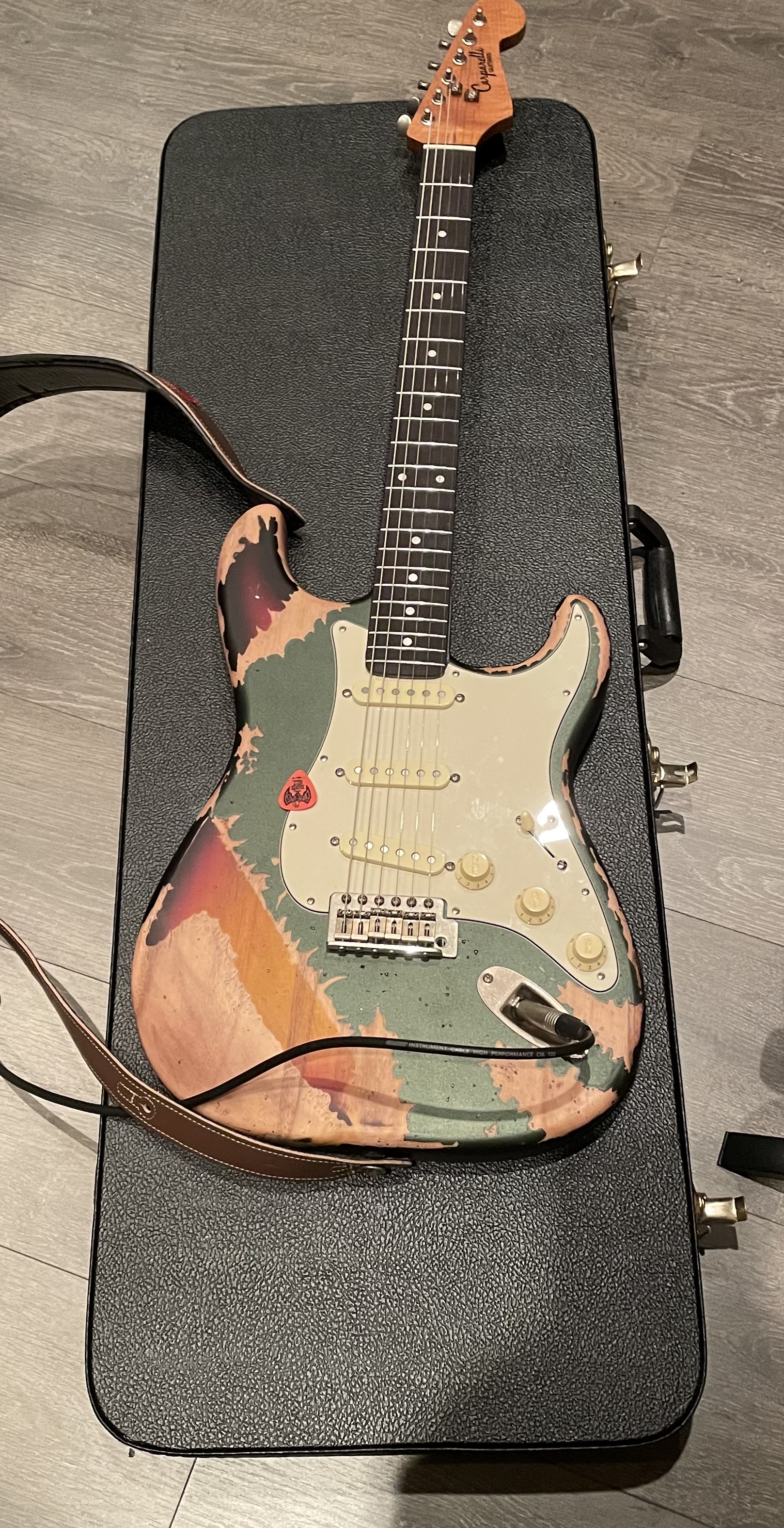

Here you go - Carparelli Vintage Custom - klar, dass da Knackser drin sind mit Lollar Blackface Pickups für Hendrix-Sound...:cool::p:D
Reaktionen: Ennui
Schön leicht mit dickem Soundspektrum... einfach ein cooles Teil...:headbang::bagi::rockguitar::music:

Ui! Krasses Ding! Sieht richtig gut nach langem Roadtrip aus, gefällt mir!
Ich arbeite ja noch durch meine Schusseligkeit daran, dass eine meiner Gitarren irgendwann auch so aussieht. ^^
Haben dich die Knackser erledigt? Woran lag's?

Das Aging ist doch premaked.
Die Gitarre ist kaputt. Ich würde sie wegwerfen. Dann knackst sie auch nicht mehr.

Oh, da seid ihr mir aber auf die Schliche gekommen - trotzdem ne coole Klampfe und super zu spielen. Bei der ist es dann auch mal egal, wenn die bei nem Gig auf ner kleinen Bühne mal was abbekommt wie Bier oder nen Hieb vom Basser, der neben Dir steht.....😂😂😂😎✌✌✌
