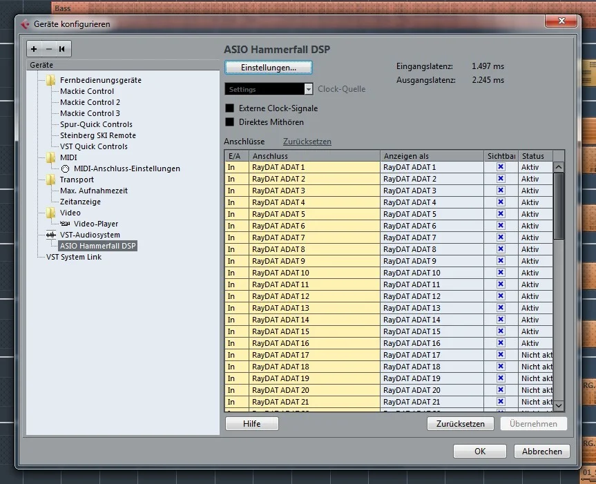

Ich habe auch den BMC über ADAT mit einer RME Raydat verbunden - funktioniert perfekt.

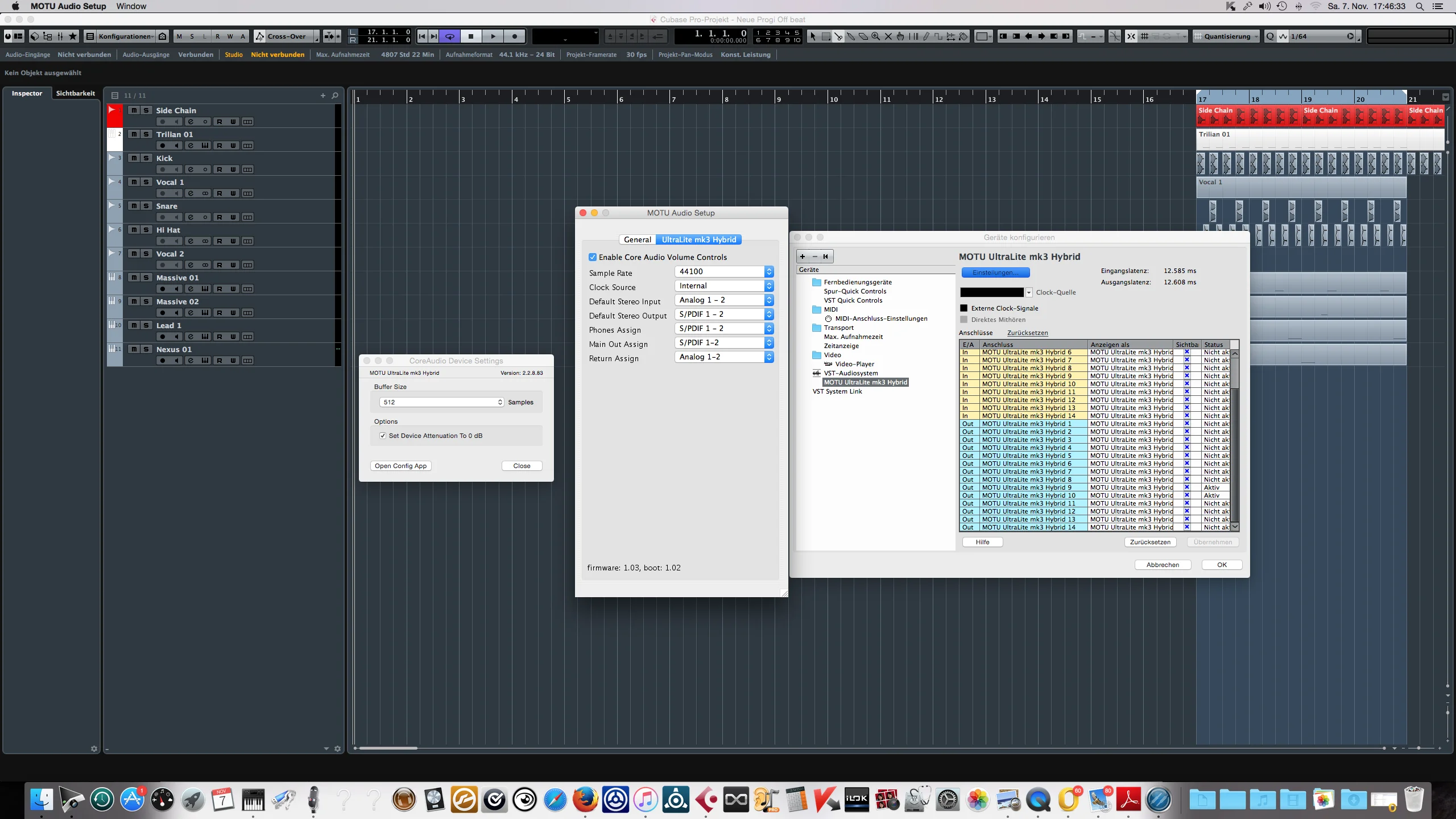

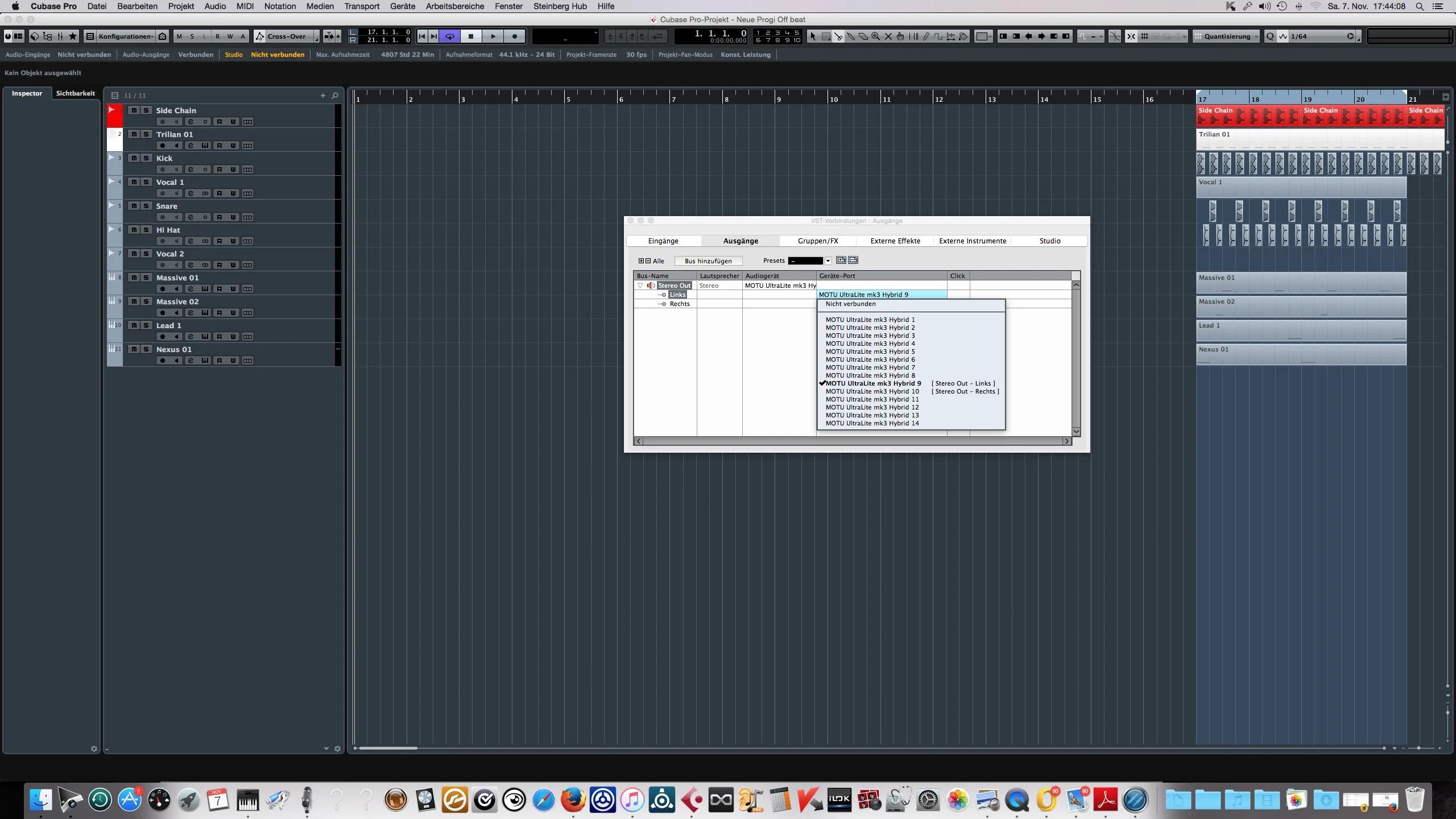

Bisher habe ich den Controll room noch nicht verwendet. Hoffe du siest irgentwo einen fehler. Fals ich mehr shots machen soll, sag mir einfach wovon. vieleicht kannst du auch ein shot von deinen einstellungen posten. vielen dank
Tut mir echt leid, aber ich sehe im Moment tatsächlich keinen Fehler in deinen Screenshots.

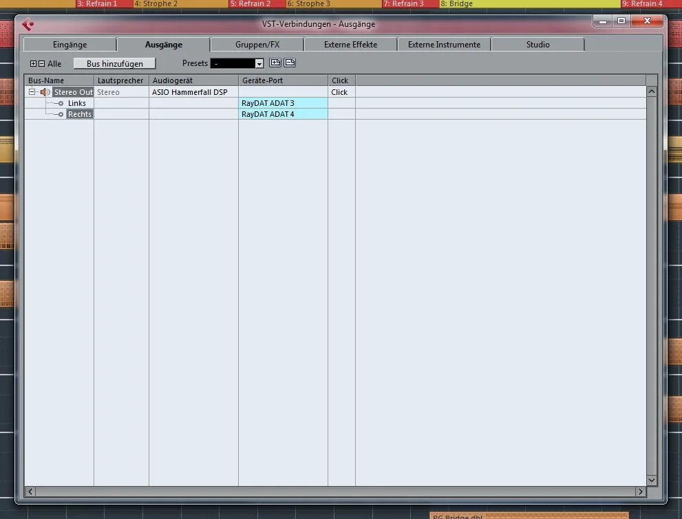

Bei mir sieht das im Wesentlichen genau so aus. Das weitere Routing passiert bei mir in der TotalMix FX Software, die du ja nicht hast.
Hei ich danke dir für deine Hilfe, hab nun meinen fehler entlich rausgekriegt, ziemlich blöd es hat mir einfach bei den Spuren den Out rausgehauen als ich die Ausgänge neu eingestellt habe. Oh man. Alle Spuren hatten gar kein Ziel deshalb ist kein Sound gekommen. Aber jetzt geht es. Vielen Dank für deine Hilfe
