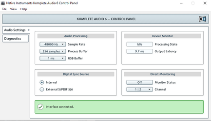

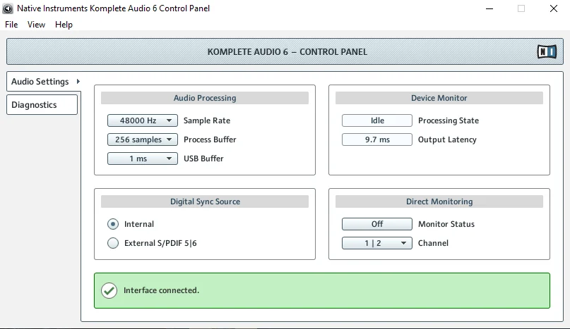

Meisten ist Clock Master/Slave dann nicht richtig eingestellt.
Sind Clock Master/Slave und Digital Sync Source eventuell das selbe?
Da hätte ich die Einstelloptionen "Internal" und "External S/PDIF 5|6". Wenn ich letzteres auswähle, springt das Control Panel jedoch wieder zurück auf "Internal".

Klar kannst du den Output des NI Komplete Audio 6 direkt zu dessen Eingang schicken. Click source ist dann internal und das Gerät soll Master sein.

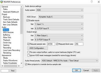

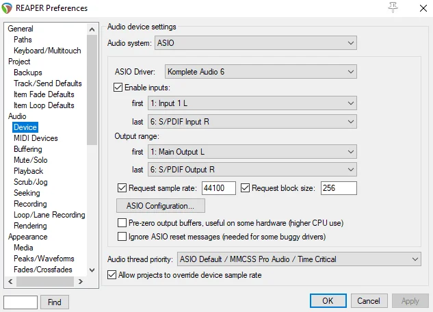

Eigentlich sollte in Reaper überhaupt nichts sein, da die Ein- und Ausgänge aktiviert sind und ASIO als Soundtreiber ausgewählt ist. Mehr gibt es eigentlich nicht einzustellen.

Ich lese hier, dass der Audiotreiber unter WIndows im Shared-Modus eingestellt sein soll.
Ich glaube aber auch, mich an ältere Audiointerfaces zu erinnern, bei denen das ab Werk so eingestellt war, dass es nicht ging. Irgendwas von wegen Vermeidung digitaler Raubkopien.
Was soll es denn hier für Einstellungsfehler geben?
44,1kHz/48kHz??
Das Interface stellt sich immer wieder automatisch auf 48 kHz um. In Reaper habe ich aber standardmäßig 44,1 kHz eingestellt. Wenn ich Reaper starte, stellt sich das Interface automatisch auf 44,1 kHz. Später, wenn Reaper aus ist, stellt sich das Interface dann manchmal wieder auf 48 kHz. Ich hatte dazu neulich einen eigenen Thread gestartet. Die Lösung des Problems ist aber nicht in Sicht.
hm, aber probiert dass es als clock source eben den spdif Eingang nimmt hast du auch schon?
