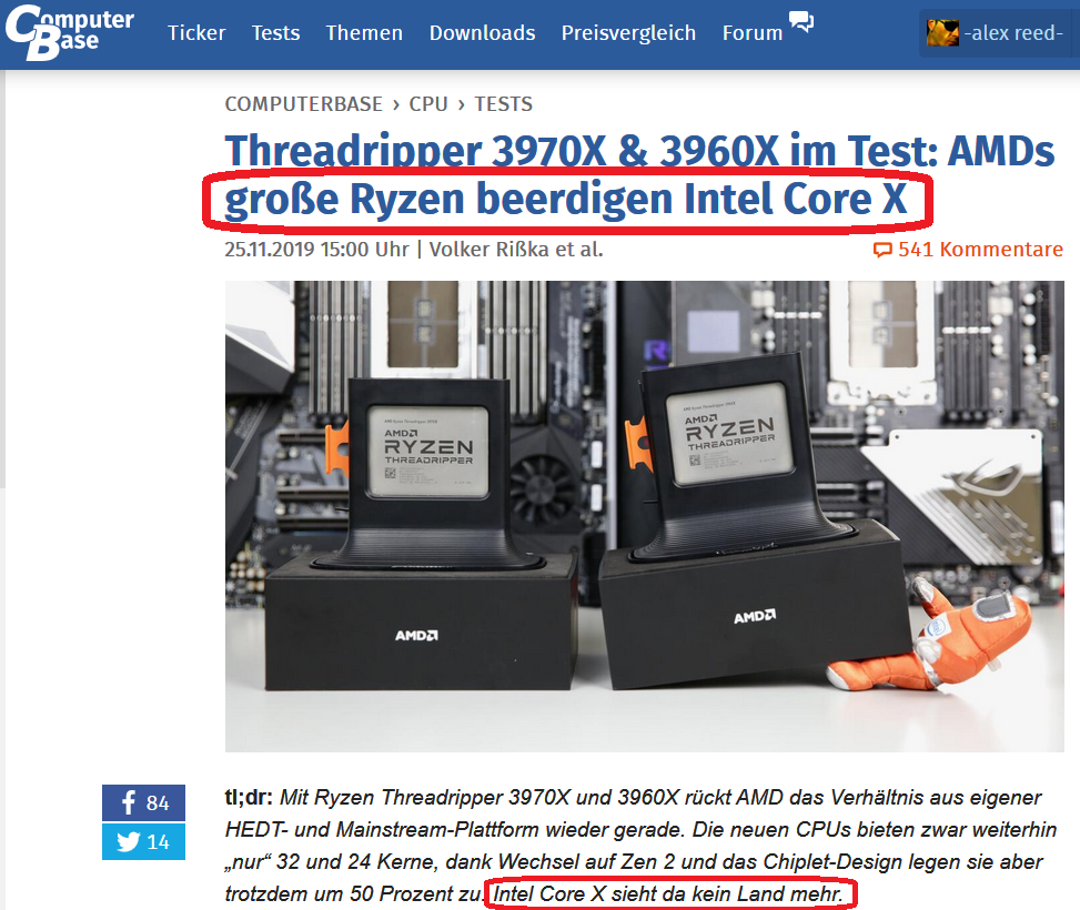

@Schlumpfpeter
Computerbase thematisiert eben dies momentan in regelmäßigen Abständen, gerade heute erst wieder. Ne krasse Aussage aus diesem Artikel ist allerdings, dass die günstigste Variante aus einem Proz, nem Brett und nem Quadchannel-Speicherkit jenseits der 2k liegt (bezogen auf die Threadripper 3970X und 3960X). Mir persönlich to much, so viel wird mein neuer insgesamt kosten. Zwar "nur" ein 1950X, doch mit der entsprechenden Peripherie wie M.2 SSDs, WaKü etc pp wird selbst dieses Maschinchen in puncto Performance ein brachiales Luder.
Zwar etwas reißerisch formuliert, diese Head-/ und Underlines, in ihrer Wirkung aber doch einem inneren Blumenpfücken gleich kommend:
:D

@Schlumpfpeter
:D
Ja, das ist schon n kleines Monster. Die threadripper sind mir auf Grund der Preise auch etwas suspekt. Sicherlich ne coole Nummer, aber auf sowas wuerde ich erst bauen wenn die einem hitnerher geworfen werdne, ist mir einfach viel zu viel Geld. Ich hab jetzt fuer MB und CPU und 16Gb Ram irgendwas zwischen 500 und 600 veranschlagt, im besten Fall, und das geht nicht mit dem Threadripper. Der 3700x langt mir da erstmal, das wird in etwa die jetzige Leistung meines Systems mit nem alten 8350 verdoppeln. Wenn dann irgendwann mal mehr benoetigt wird, dann sind die Threadripper oder eben auch 3900/3950er so weit im Preis gefallen, das das Aufruesten nicht mehr weh tut.
Zumindest ist das mein Plan...
Wobei ich gerade sehe, die Threadripper und die 3900er brauchen verschiedene Sockel, oder?
